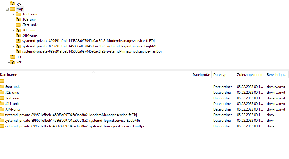

Nur irgendwie war ich zu blöd die erzeugten Bilder zu finden... Den genannten /tmp/ Ordner hat mir Notepad++ im NppFtp nicht angezeigt und mit putty zu moven war ich dann zu faul. Muss ich fertig gebaut hab sowieso nochmal machen... Steht aktuell mitten im Wohnzimmer auf dem Boden. :-)
Mit Filezilla ist das ganz leicht.
Hast du die CSV auch in ein PNG umgewandelt?
Ja... aber den Ordner gibt es iwie nicht:
Und zu meiner Frage von oben...
Doch den Ordner gibts, der liegt nur direkt im Wurzelverzeichnis "/". Du befindest dich aber um Benutzerverzeichnis "/home/pi"
Installiere einfach Filezilla, uns folge meiner Anleitung.
  1. Verbinde dich mit dem Pi:
    - Server => IP Adresse vom Pi
    - Benutzername => Pi (wenn du alles original gelassen hast)
    - Passwort => raspberry (wenn du das Passwort nicht geändert hast)
    - Port => 22
    => du befindest dich nun automatisch im Verzeichnis "/home/pi"
  2. Doppelklicke auf "/":
  3. Doppelklicke auf "tmp"
Nun bist du im Verzeichnis "/tmp"
Dort findest du dann die CSV Dateien sowie die PNG Bilder.
Mit einem Rechtsklick drauf, kannst du die über das Kontextmenü herunterladen.
Diese werden dann in dem Verzeichnis abgelegt, welches auf der linken Fensterseite geöffnet ist.
Danke klappt. Nur heißt der vermutlich nicht ohne Grund tmp? :d Weil die Bilder sind heute nicht mehr da.
Beim nächsten mal...
Genau, völlig richtig. Der Ordner "tmp" jedes mal geleert :giggle:
Freit mich das es geklappt hat mit meiner Anleitung (y)
