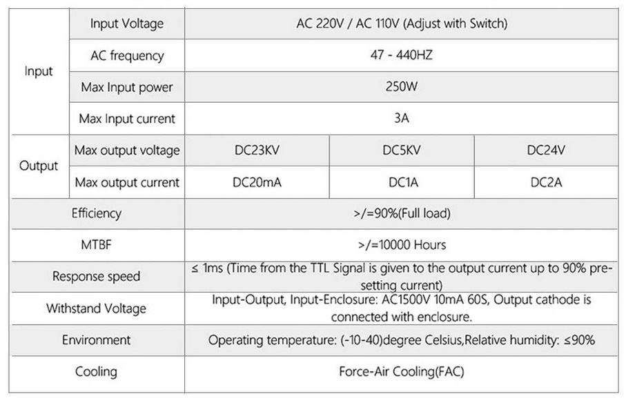

Servus, hat hier vielleicht jemand einen K40 CO2 China Laser und kann mir sagen mit was für einer Sicherung die 230V Eingangsspg. in der Kaltgerätebuchse abgesichtert wird? Sind es wirklich F10A?
€dit:
Habe das Datenblatt gefunden, werde es doch lieber mit F3A absichern.
