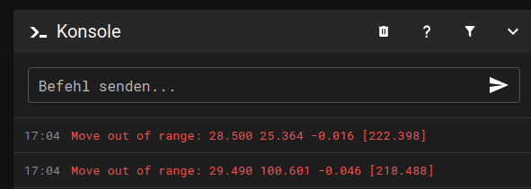

Ist jetzt besser, jetzt hat der 1. Layer genau 0,3mm wie eingestellt.Ich habe bei mir damals , bei der Umstellung auch einen Wolf gesucht. Bei mir passte damals der Proboffset nicht
