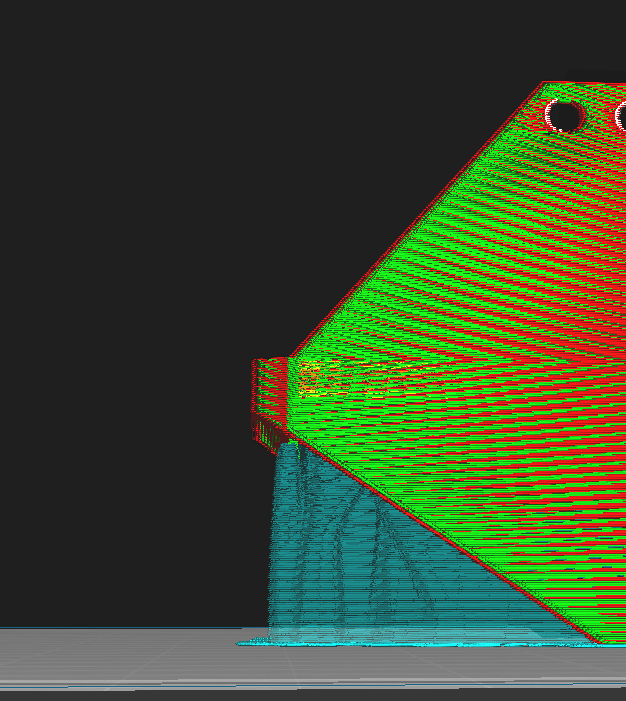

Jetzt läuft erstmal der neue Extruder Mount durch, schön mit vielen Wänden 😅
Upps, Support fehlt, mal sehen was passiert:
Meine Teile drucken jetzt nochmal mit Prusa gesliced. Ich bin mal gespannt ob das Loch-Problem dann weg ist.
