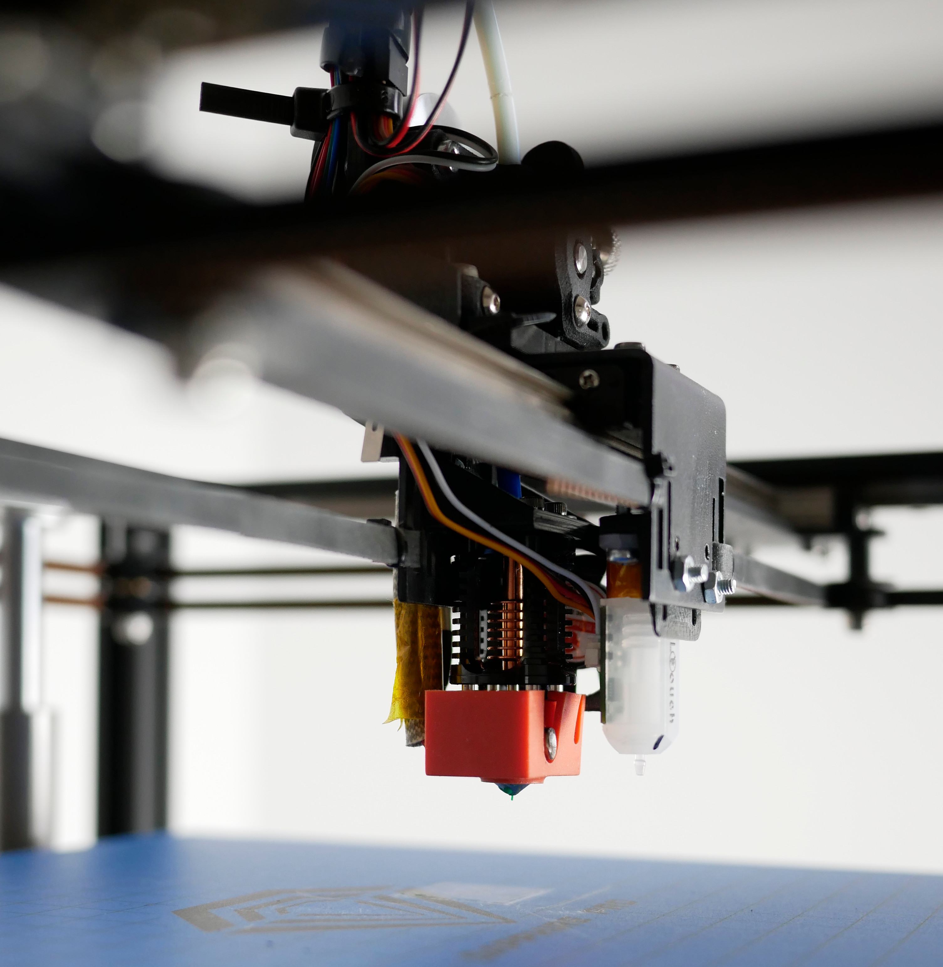

Hier mal ein Zwischenstand von meinem Sapphire-Bastelprojekt, der XY-Schlittenaufbau hat mir überhaupt nicht gefallen, da zwischen Achse und Hotend ~5cm Luft sind die einfach nicht genutzt werden, auch ist der Montagepunkt für ein BL-Touch unnötig weit von der Düse entfernt.
So ist das Ganze wesentlich kompakter (inklusive sherpa direkt drive). Es fehlt nur noch die Bauteilkühlung, bei der ich von den beiden serienmäßigen 4010 auf einen 5015 wechseln werde.
Hast du die Metallhalterung selbst gemacht?
Der Bügel an dem die Zahnriemen dran sind ist original. Das Hotend ist mit einem selbst gemachten Halter aus PETG montiert. Sollte es da Probleme geben wird der gegen einen aus ASA ode Alu getauscht. Ich denke aber nicht, dass es da Schwierigkeiten gibt, da Voron RatRig & co ähnliche Designs mit PETG nutzen.
