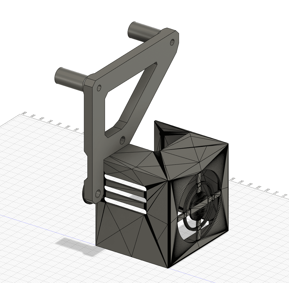

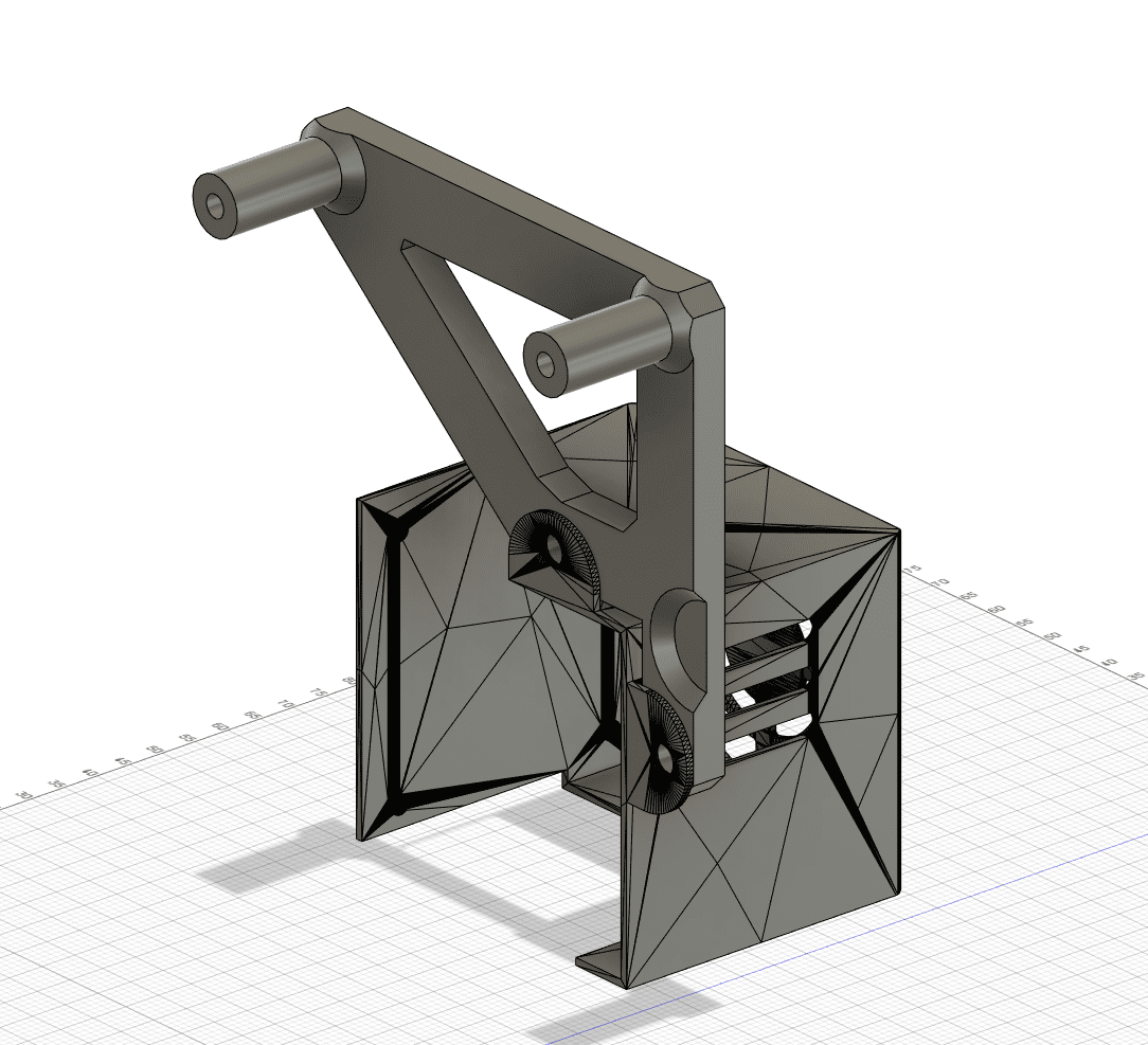

Das Gitter vor dem originalen Hotend-Lüfter sorgt übrigens für erhebliche Geräusche. Wenn man das Design eh ändert würde ich das Gitter weglassen oder den Abstand zum Lüfter erhöhen, dass es da nicht zu Verwirbelungen kommt, die dies Pfeifen verursachen.
  • Danke
Reaktionen: Tzk
Habe ich natürlich überall schon. Ist nur im 3D Modell vorhanden.

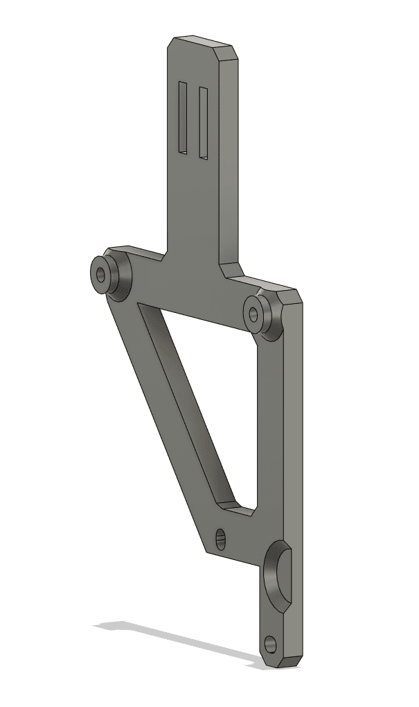

Edith: Erster Prototyp druckt...

Erster Prototyp ist fertig, war aber leider nicht das gelbe vom Ei. Nächster Druck ist schon dran..

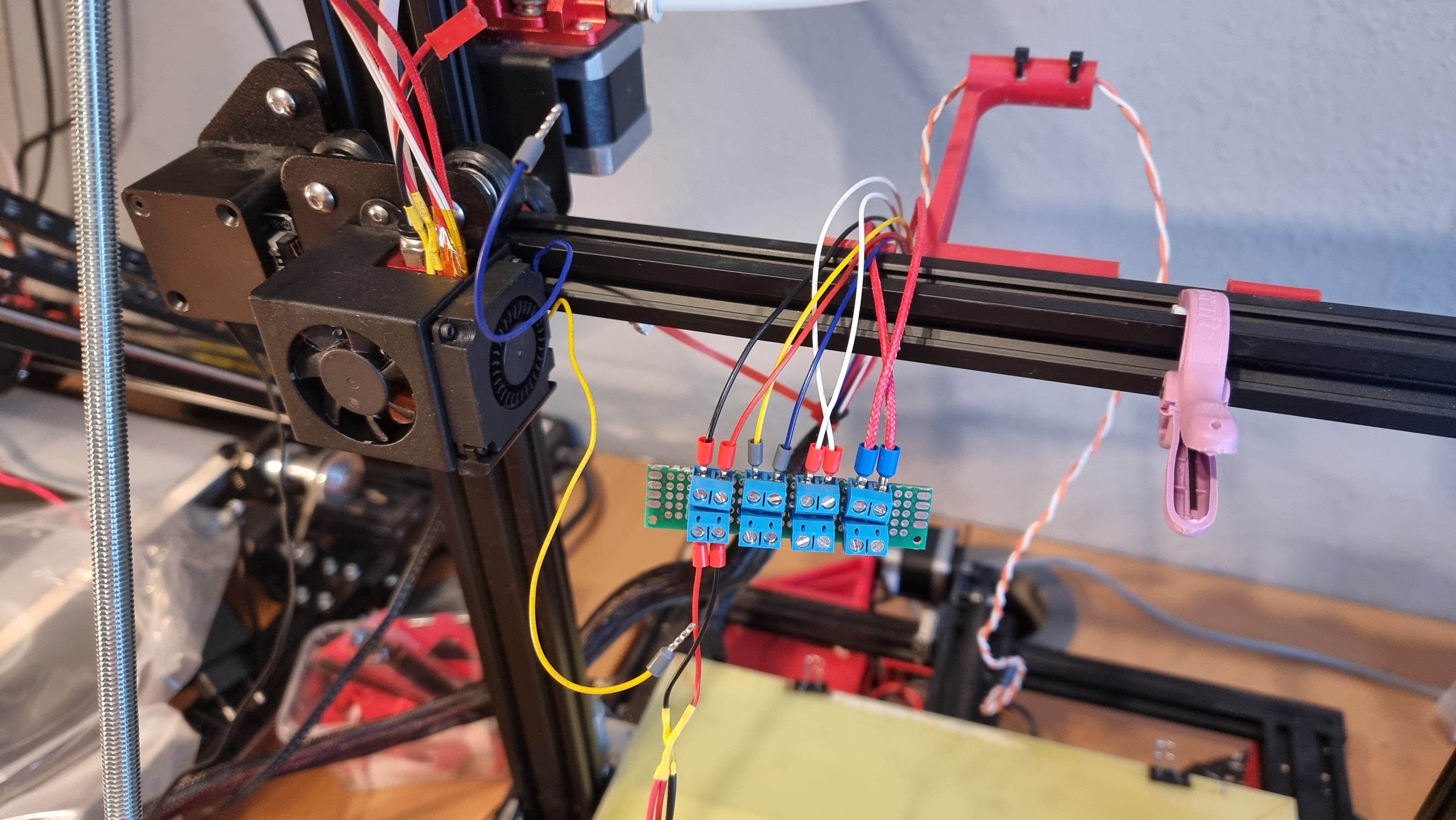

So, Platinending ist verbaut. Drucker heizt, macht keine Probleme - riecht nur nen bisschen anders, kann aber auch eben das neue Hotend sein... :fresse: Ich druck jetzt was, dann gucken wir mal.
Edit: Erster druck ist fertig. Ich weis nicht, ob ich das so lasse da mir dadurch einiges an Druckhöhe verloren geht. Auch traue ich den Terminals einfach nicht. Neue Hotends habe ich jetzt mal bestellt und werde dann von den Creality-Steckern auf "normale" Stecker umbauen. Dann muss ich (sofern was kaputt geht) halt eben ein paar Kabelbinder lösen.
Heute ist mir das erste mal Passiert, das ein Hotend "Übergelaufen" ist.
Dabei habe ich gemerkt wie unfassbar Wartungs-Unfreundlich 3D-Drucker mit der Bauweise wie Creality eigentlich sind. Ich habe jetzt erstmal ein neues Hotend verbaut und eine Platine mit Terminals verbaut, in die dann einfach alles geschraubt werden kann. Dadurch (incl. Crimpen der Kabelhülsen) ist ein Hotend bzw. die Heiz- und Überwachungselektronik mit Lüftern in weniger als 5 Minuten getauscht. Bilder und STLs lade ich vom Projekt die Tage hoch.

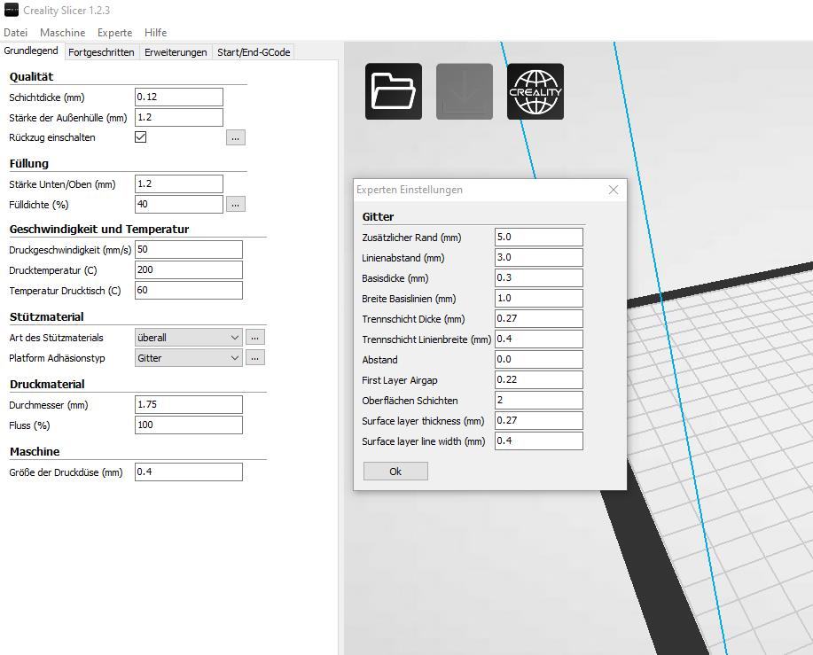

wie ich schonmal schrieb, habe ich ennorme probleme mit der unterseite von 3d gedruckten teilen. man könnte es ja auf die betthaftung schieben, hat damit aber absolut nichts zu tun, da ich immer mit "unterkonstruktion" (gitter) drucke, heißt, das fertige bauteil wird auf einen bereits gedruckten bett aufgedruckt. dieses gitter wiederrum sieht von unten sehr gut aus, heißt die betthaftung ist sehr gut.
ggf. muss ich was an den gittereinstellungen ändern, kenne mich da aber 0 aus.

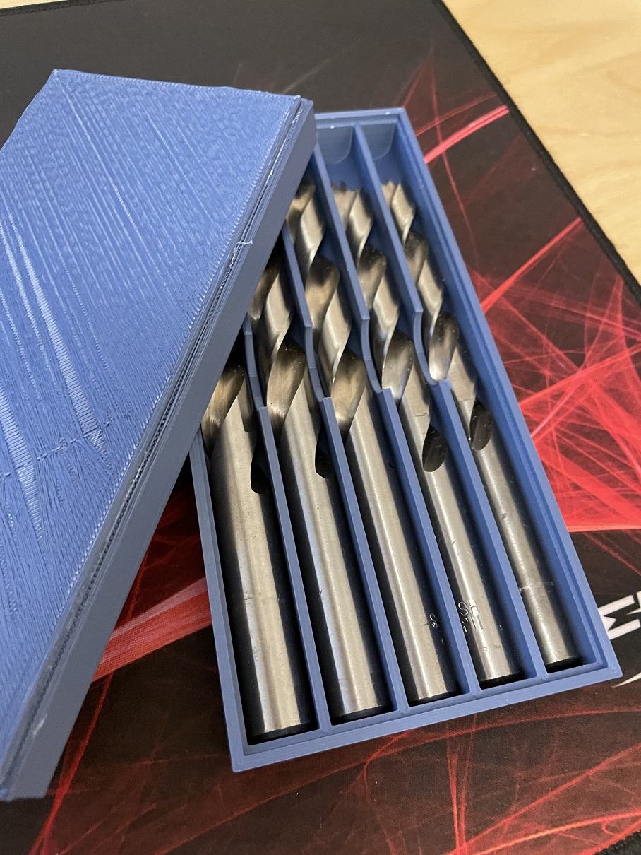

von oben bin ich zufrieden mit dem druck. ich drucke hauptsächlich handwerkliche hilfskonstruktionen oder aufbewahrungsteile. ich habe eine bohrerkassette für meine sortierkisten gedruckt (raaco assorter 55), in welchen meine bohrer alle reinpassen

Mit dem Slicer kenne ich mich nicht aus. Klingt für mich irgendwie nach Raft. Kann dein Drucker 3mm problemlos überbrücken? Hast du Mal ein Foto der beanstandeten Seite? Darf man fragen warum du auf das Gitter druckst statt direkt auf dem Bett? Wenn die Betthaftung gut ist gibt es eigentlich keinen Grund da nicht direkt auf dem Bett zu arbeiten. Spart Kunststoff und dürfte dein Problem lösen.
