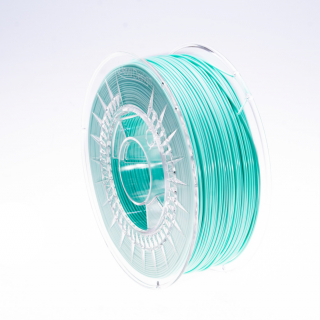

"Mint" ist amerikanisch und heißt auf Deutsch "Minz".minz oder mint?
besten Dankminz oder mint?
Mint grün von DevilDesign, derzeit sogar für 14,50 im Angebot:
Mir war nicht klar ob er das landläufig bekannte Mintgrün oder eben genau das Grün der Blätter der (z.B.)Pfefferminze sucht, was aber eher ein Grasgrün ist."Mint" ist amerikanisch und heißt auf Deutsch "Minz".![]()
Mint und Minze unterscheiden sich in der Farbe insofern, als daß die in der Mode Minze etwas Dunkler ist als Mint. Beide Farben haben Grün und Weiß als Basisfarbe und enthalten zudem ein bisserl blau. Den link zum Shop habe ich auch mal als mögliches zukünftiges Filament hinterlegt. Viele Farben, günstiger Preis, kommt aus Baden, ...Mir war nicht klar ob er das landläufig bekannte Mintgrün oder eben genau das Grün der Blätter der (z.B.)Pfefferminze sucht, was aber eher ein Grasgrün ist.
