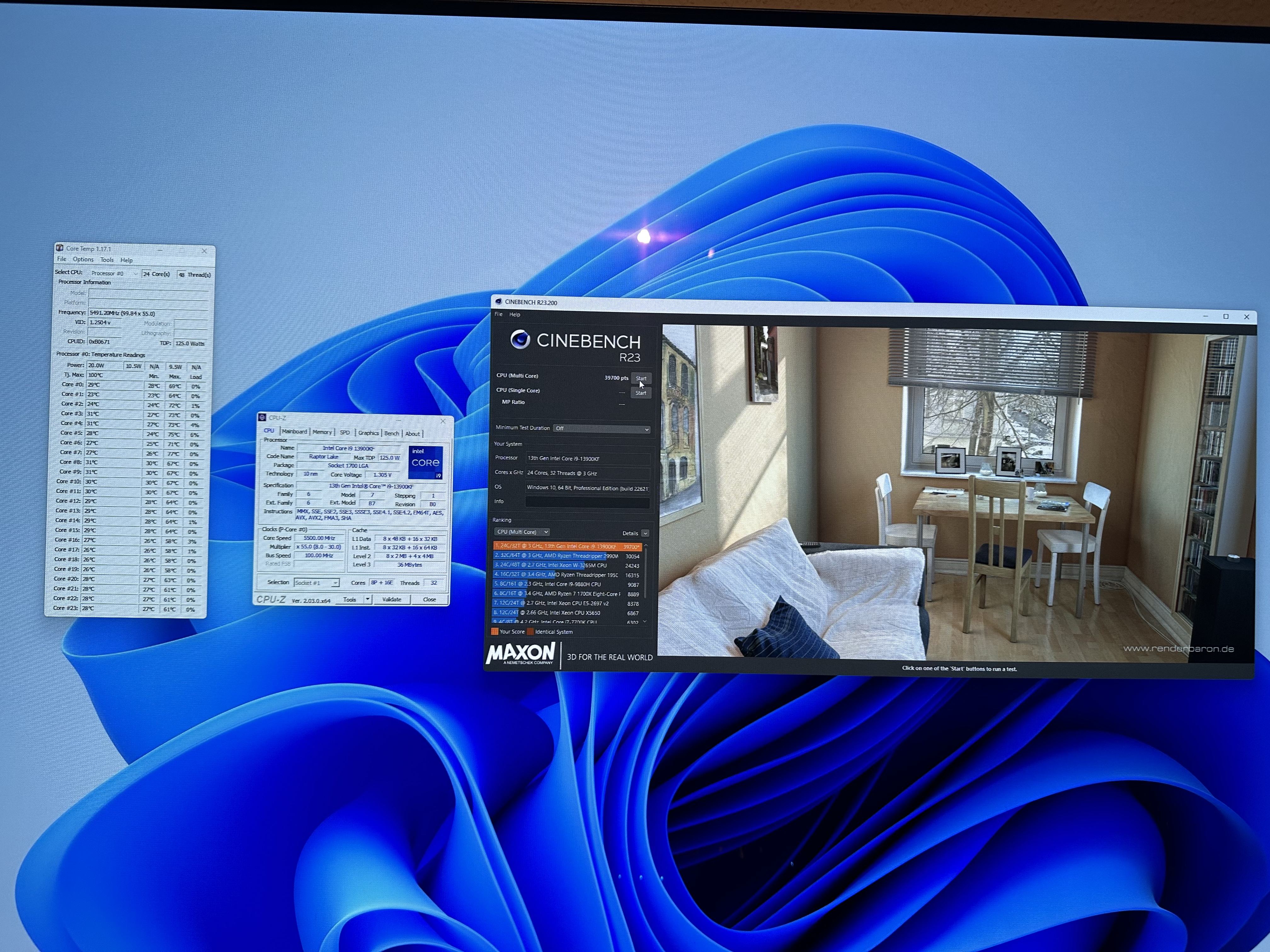

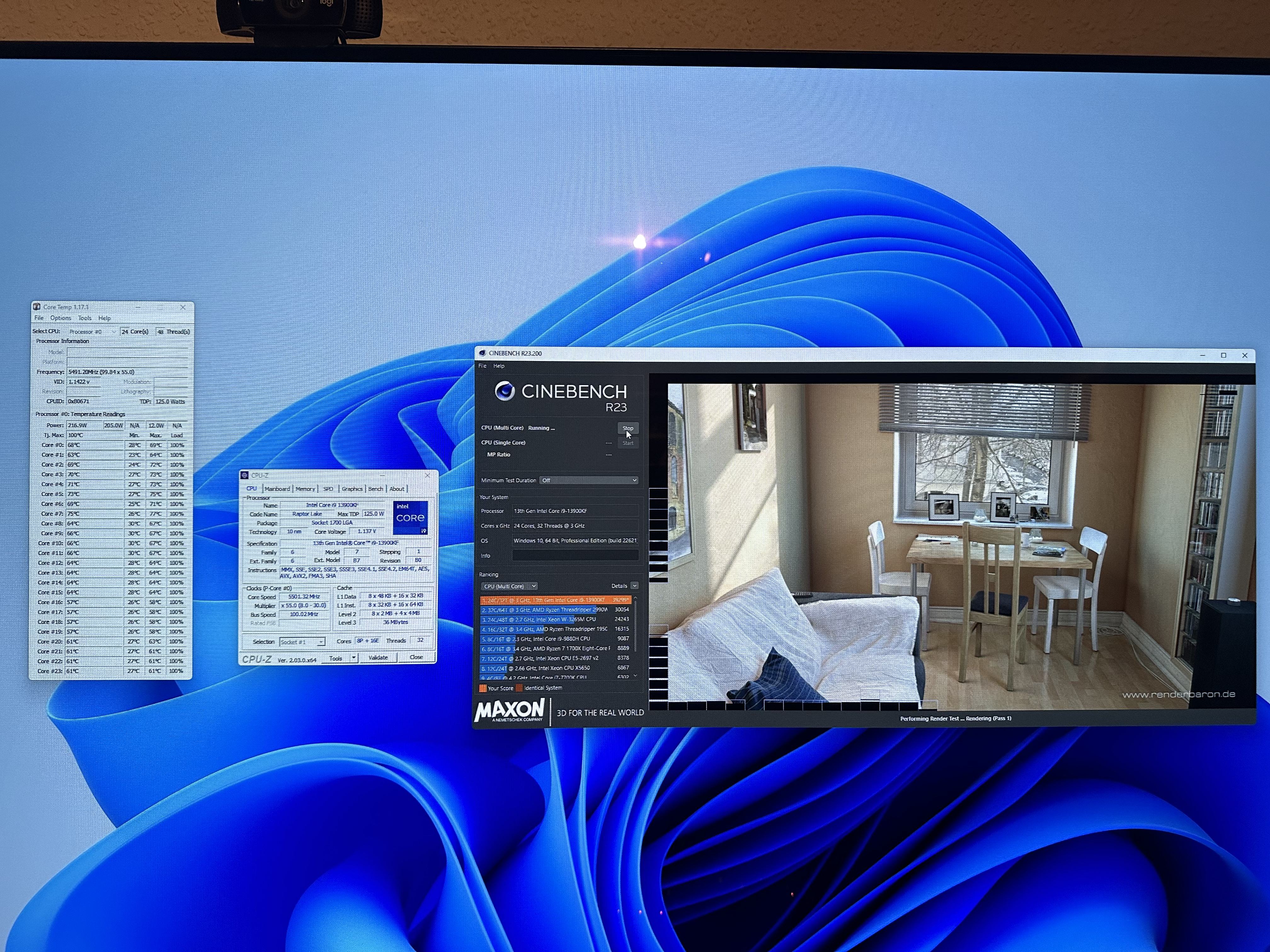

Meiner lief @stock bei 1,43V und wurde an die 90° warm unter Wasser. Ich hab dann die Spannung im BIOS fix auf 1,36V gestellt, was 1,243V unter CB R23 sind und komme nun auf unter 70°. Auch im Alltag läuft die CPU bisher 1a. Bei nochmal 20 mV weniger ist CB abgestürzt. Das ganze bei 24-25° Wassertemperatur.
Vorher:
Nachher:

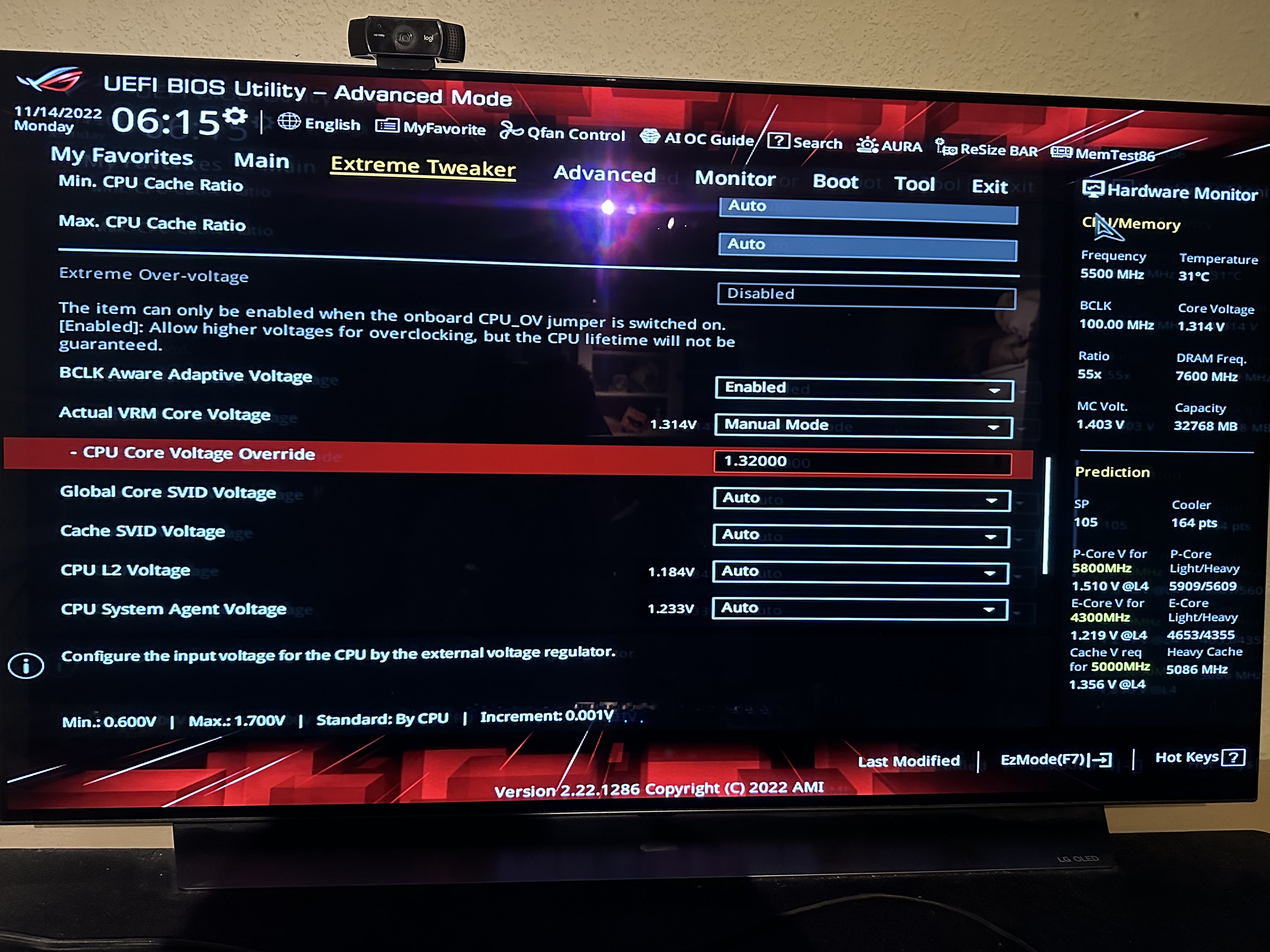

Habe nun auch mit CPU undervolting angefangen. Erstmal 1.3800v gesetzt und AUTO gelassen. Direkt mal 10-15 Grad gespart. Habe R23 nun 10 Minuten laufen lassen. Ohne Probleme. Geile Sache :d
Lief auf dem Hero Z790 mit LCC4
Unter 1,2V für 5,5 GHz sehen klasse aus. Das packt meine nicht 😅

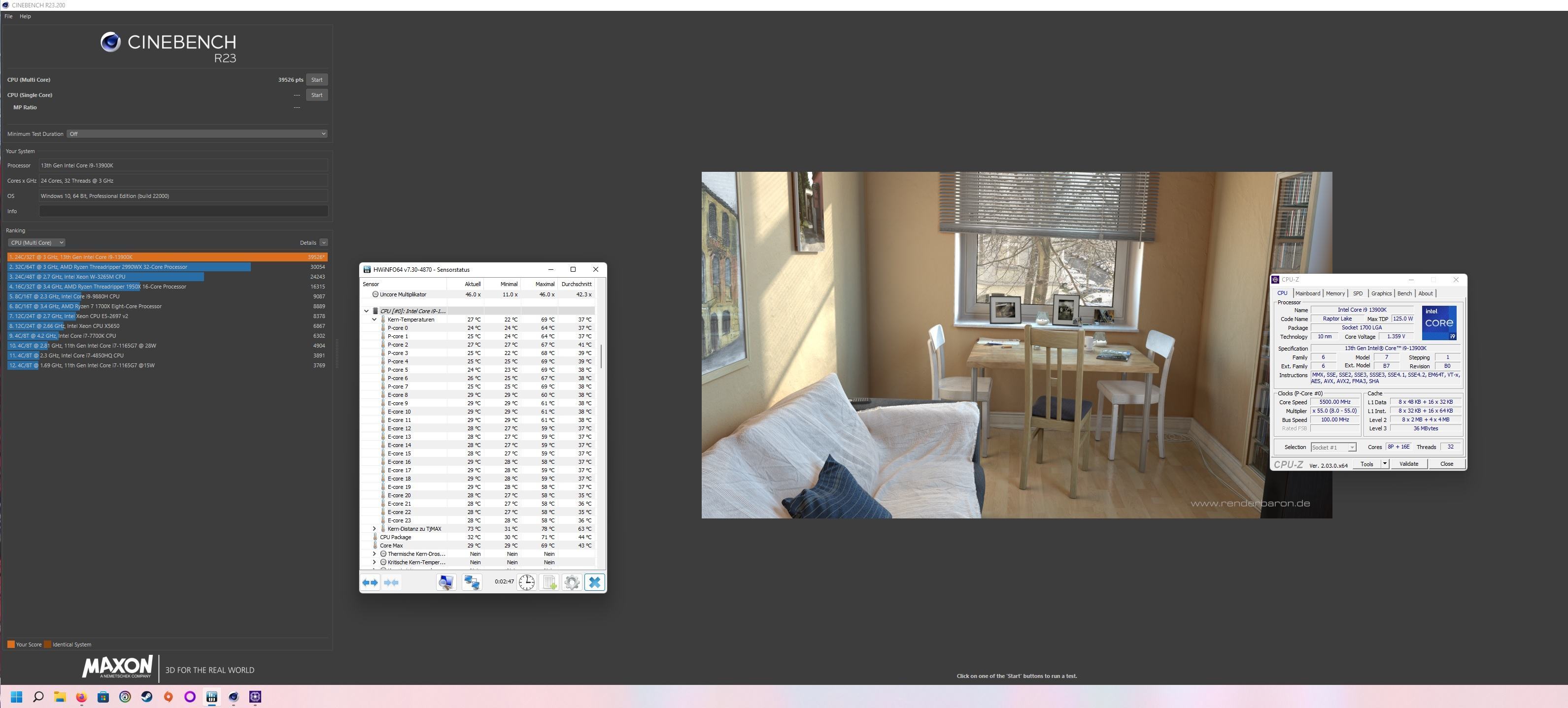

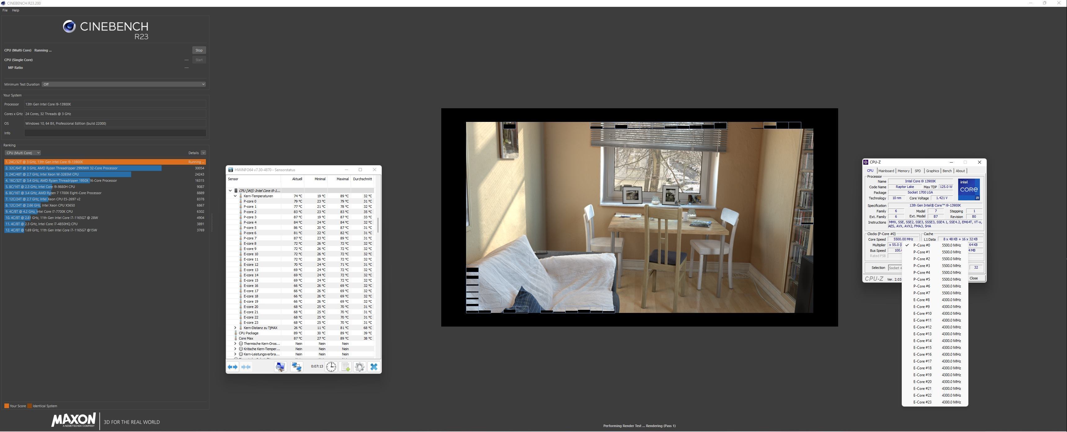

Habe gerade mal weiter getestet. Krasse CPU.
Das ist die Grenze bei mir.
Ab 1.3100v läuft er nicht mehr stabil. 1.3200v liefen 2 Minuten im R23 Dauertest.
Ich lass die CPU jetzt mal mit 1.3300v laufen. Ich denke, dass das ein sehr guter Wert ist.
Die Punkte werden auch sogar bisschen besser durch die besseren Temperaturen. 39700 Punkte erreiche ich mit 1.3200v

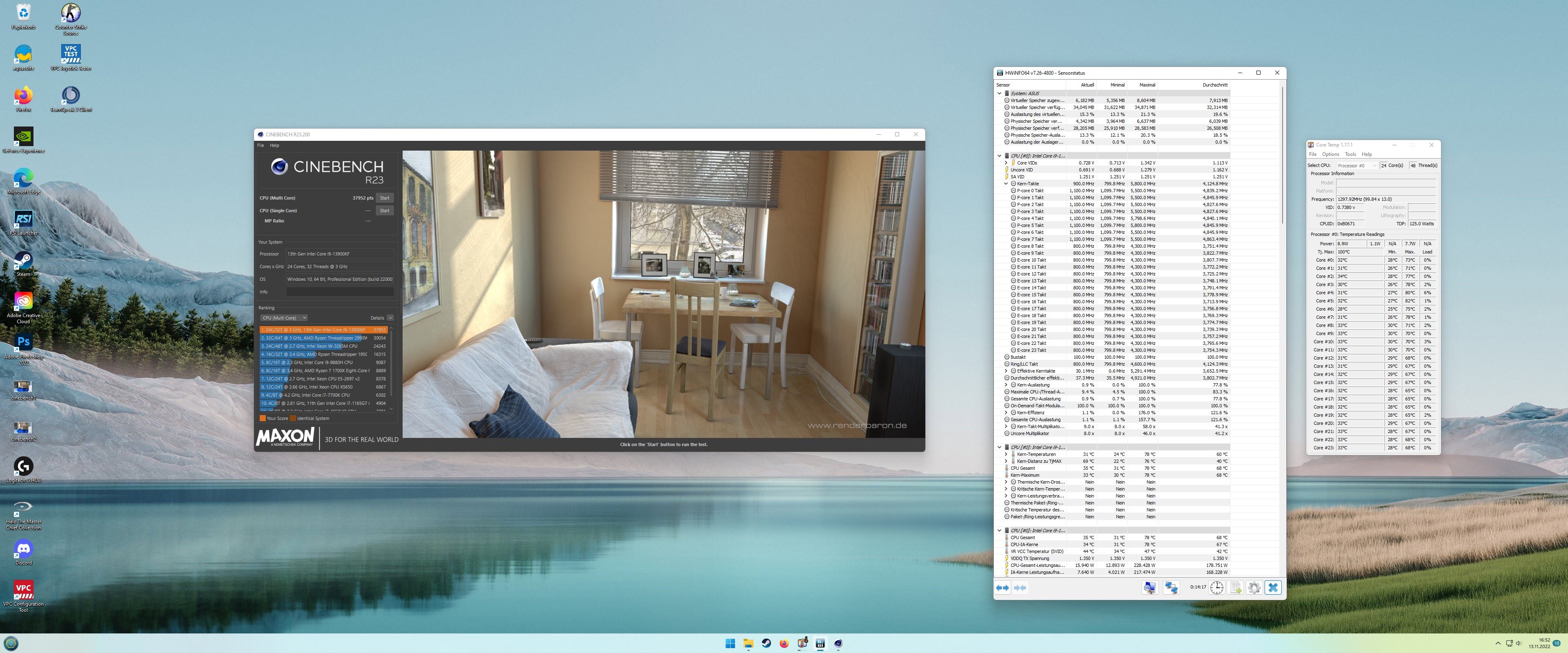

hatte bisher auch 1.3600 @llc4 eingestellt. gerade mal mit 1.3500 laufen gelassen. Gekühlt mit MO-RA 420, allerdings aktuell nur die CPU, da die GPU noch nicht umgebaut ist. Heatkiller IV für die CPU im Einsatz. Mal sehe wie weit ich runter gehe kann. 13900K mit einer SP 103
EDIT: 1.3400 scheint auch zu funktionieren. Zumindest 30 min CB23, 1.3300 hat dann einen Crash zur Folge
