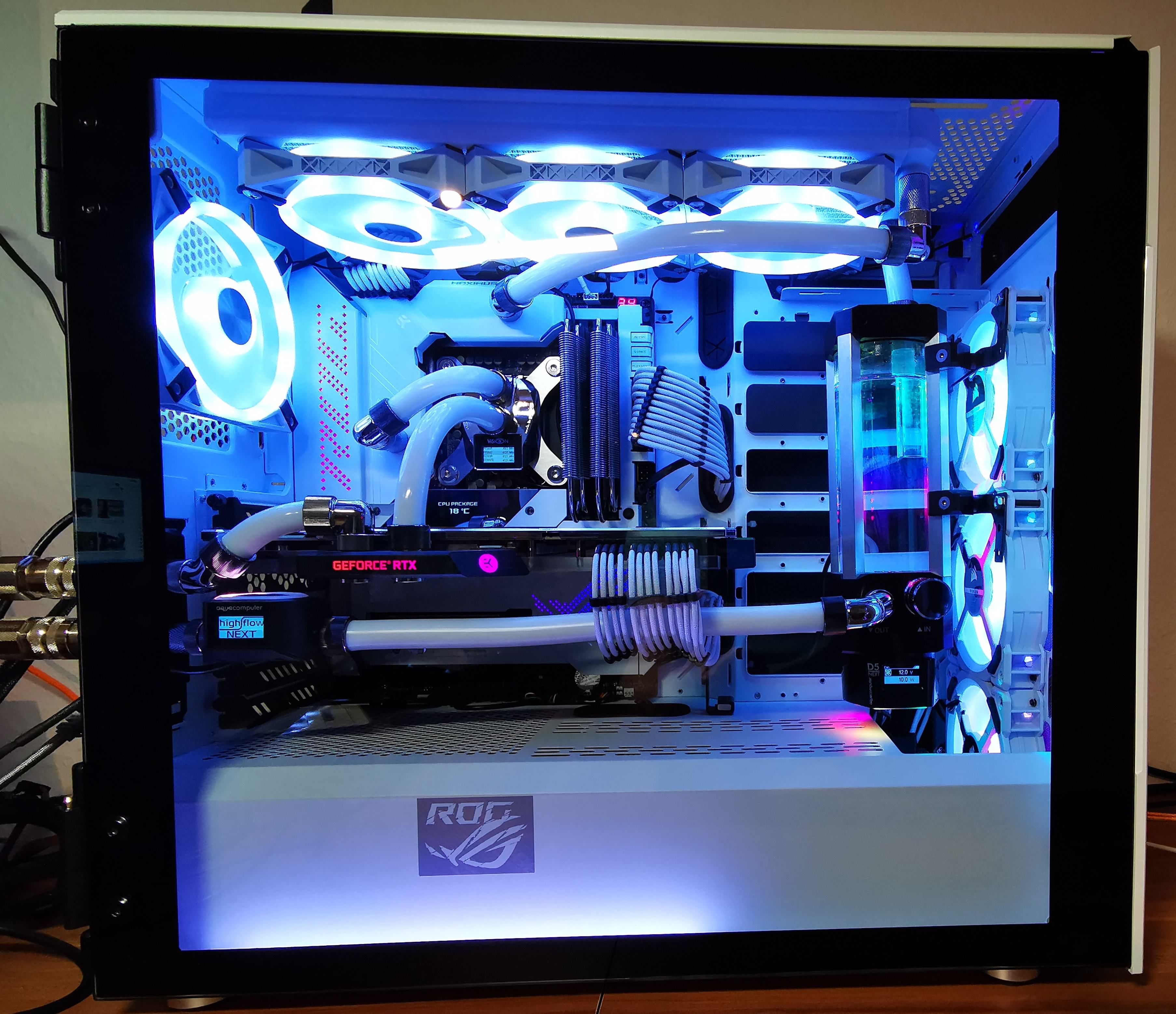

Ich habe es selbst überprüft und es gibt keinen Unterschied, auch Thermalright BCF 1700 mit dem Wasserblock von Aquacomputer und MORA360.

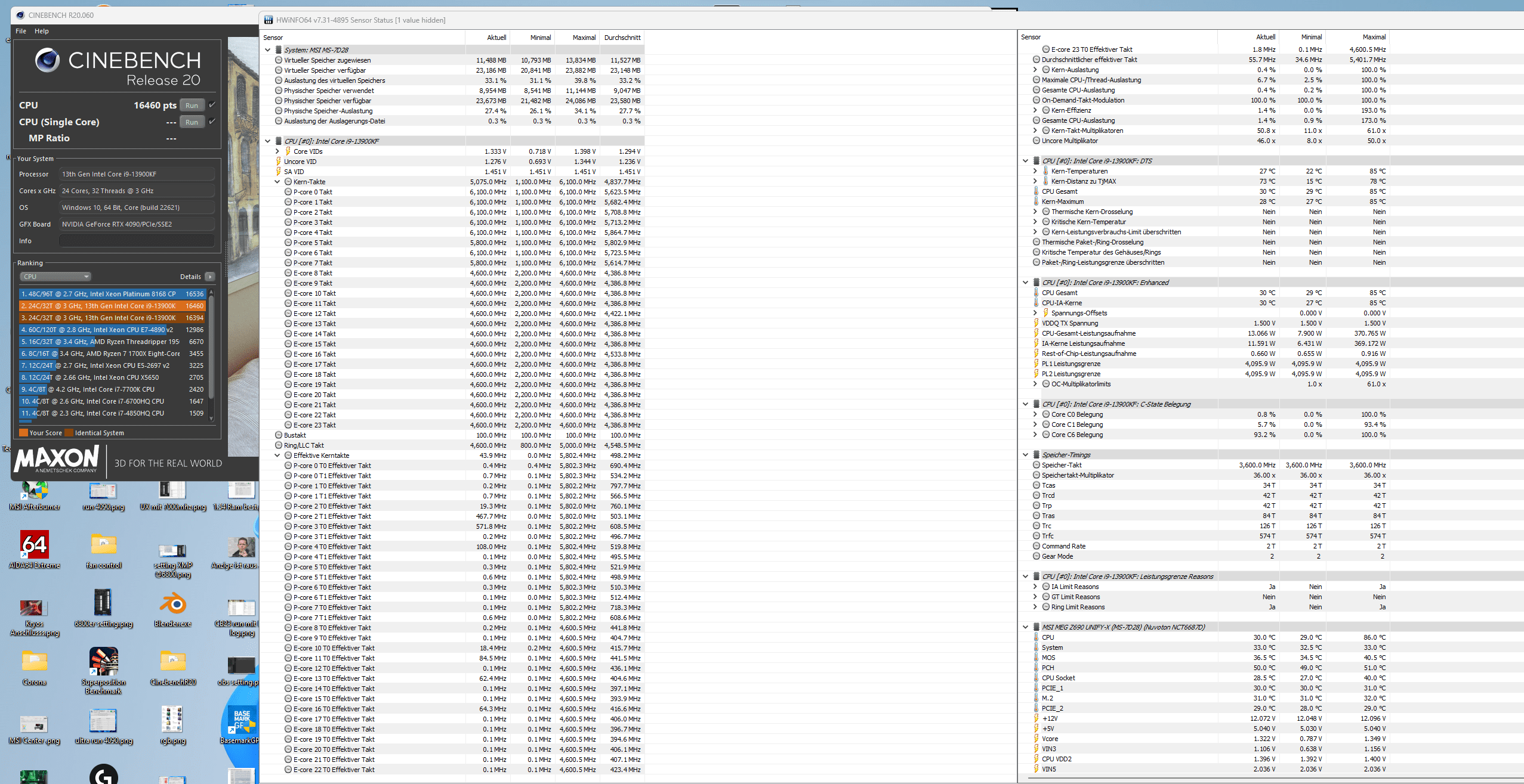

ich hab 74-81grad (~80+ haben nur 3kerne) bei 5700mhz p , 4500 mhz e (hab nur 8 ecores an) , 4900mhz cache (allcore OC) , 1.32v nach 10 minuten cb23
vorher ohne custom wakü war ich direkt bei 90-95 grad

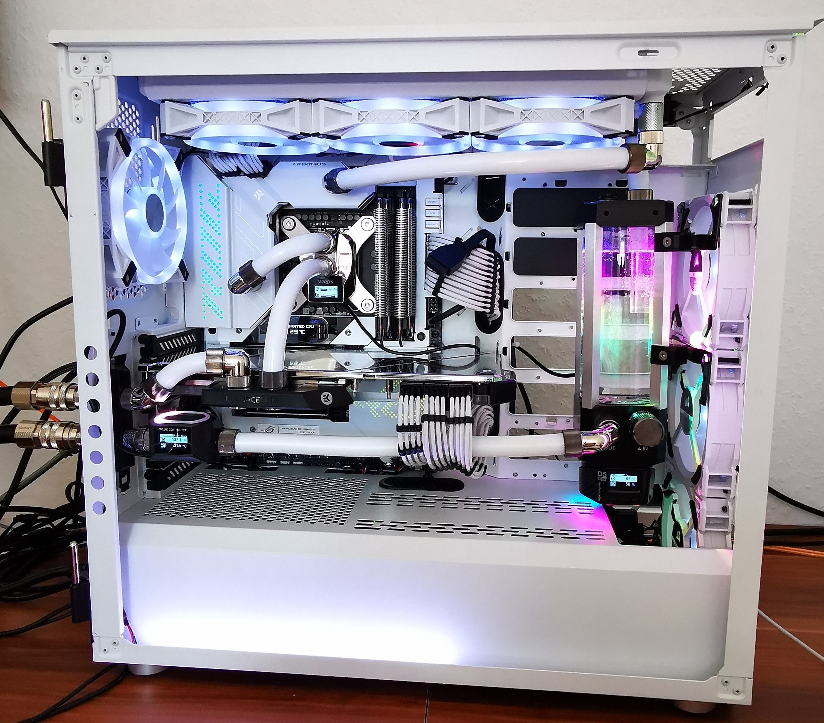

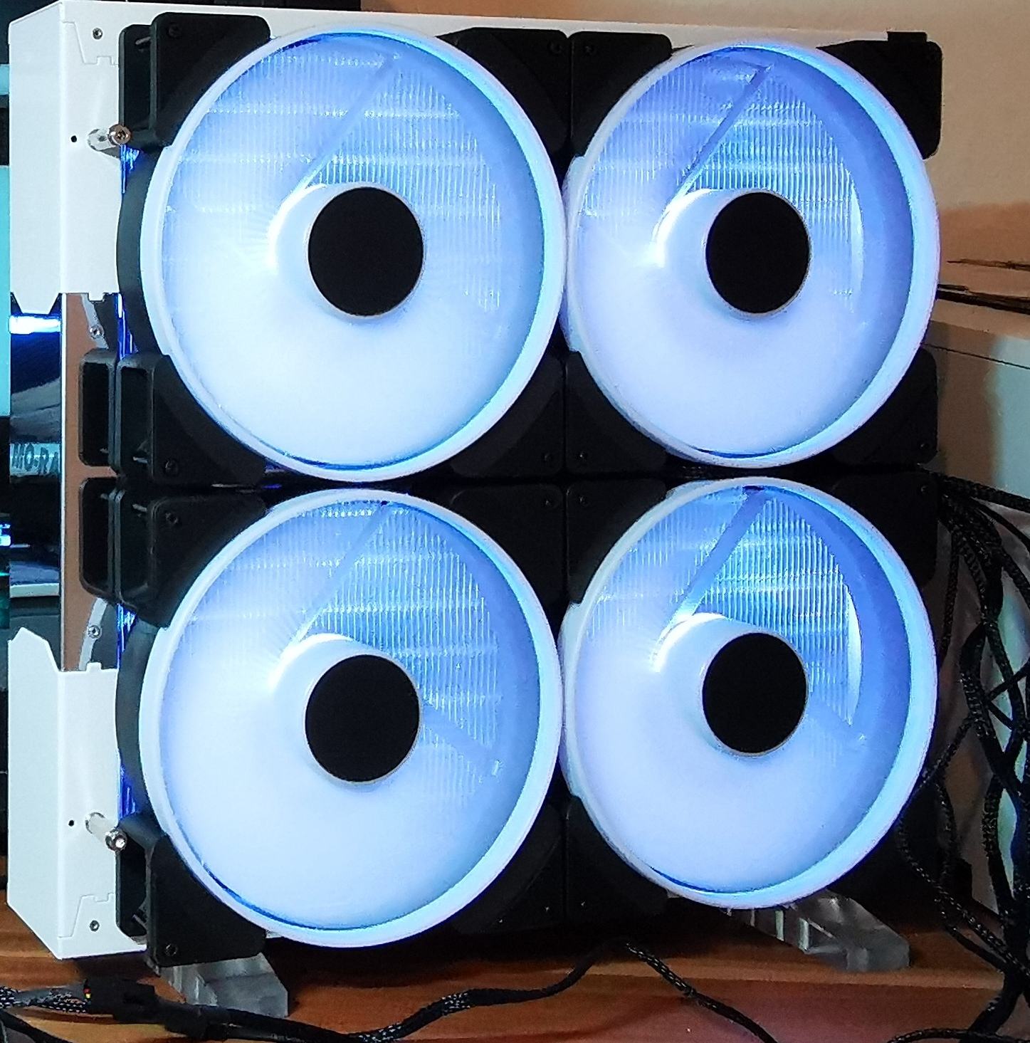

Also von mir gibts auch nochmal ein Update von meinem SahneStück :)

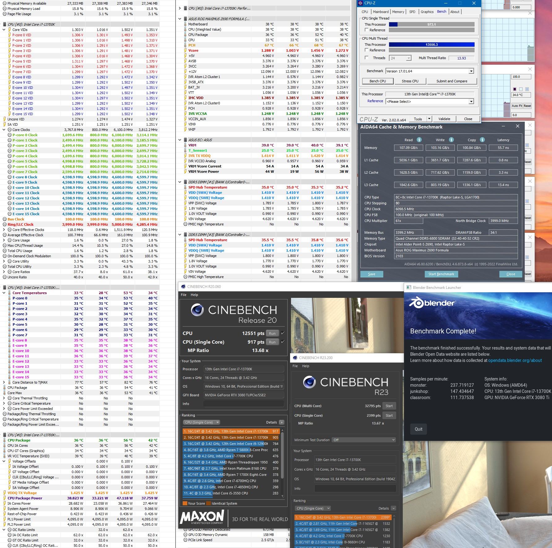

57/45/50 bei 1.325V LLC 4 @ MSI
Und nochmal nen Update :) Läuft ja heute bei mir und meinem SahneStück :)
57/46/50 bei 1.330V LLC4 @MSI Ich glaub der MO-RA reißt es raus :)
Sorry :)

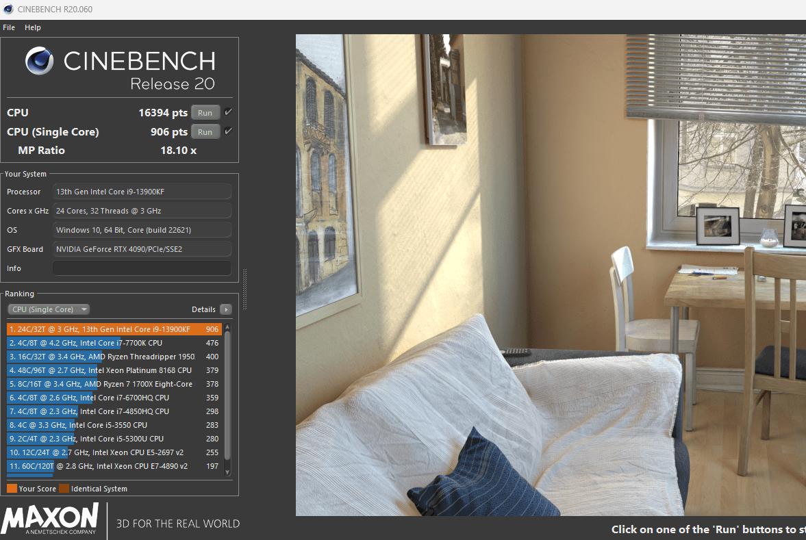

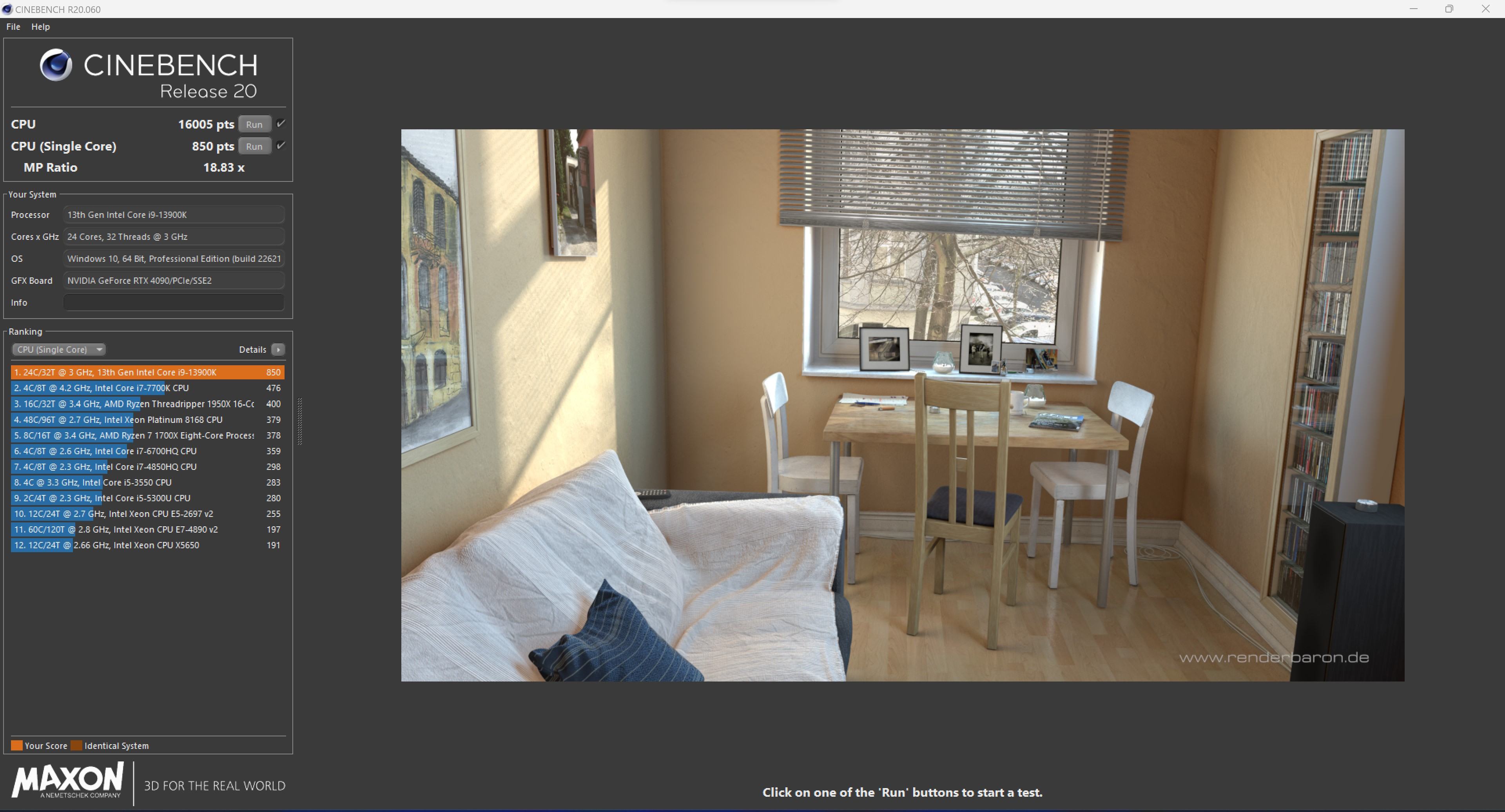

Hab auch mal laufen lassen, hier Allcore 5.8/ Singlecore 6.1/ Ecores 4.6
Temps so ca. 86 Grad
Ne hab einfach im MSI Bios das Off Set OC für P und E Cores gemacht also in meinem Fall +3 jeweils ....
bei welcher LCC ? und Spannung ? und auf was haste den Ring gestellt ?
Ich muss noch dazu sagen, das ich die IGpu ON habe, wegen meinem AVR Receiver :) Geiler HD Ton über die Buchse ^^ da HDMI von der Suprim X direkt am TV höngt, und ich E_Arc zum verrecken nicht ab kann :) Aus dem grund habe ich dieses mal auch auf nen "K" gesetzt und gehofft das es Funktioniert, und ja es Funzt
Das sieht mir zwar nicht nach Classic manuellem all-Core OC aus und auch nicht nach manueller Spannung aber ist gut!
Was hast denn in hwinfo für nen Watt Verbrauch? Und womit kühlst du?

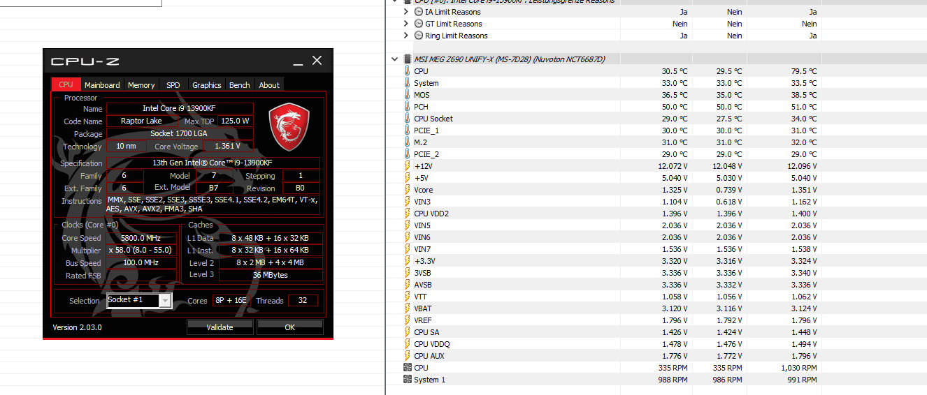

mein Ergebnis für 13700K

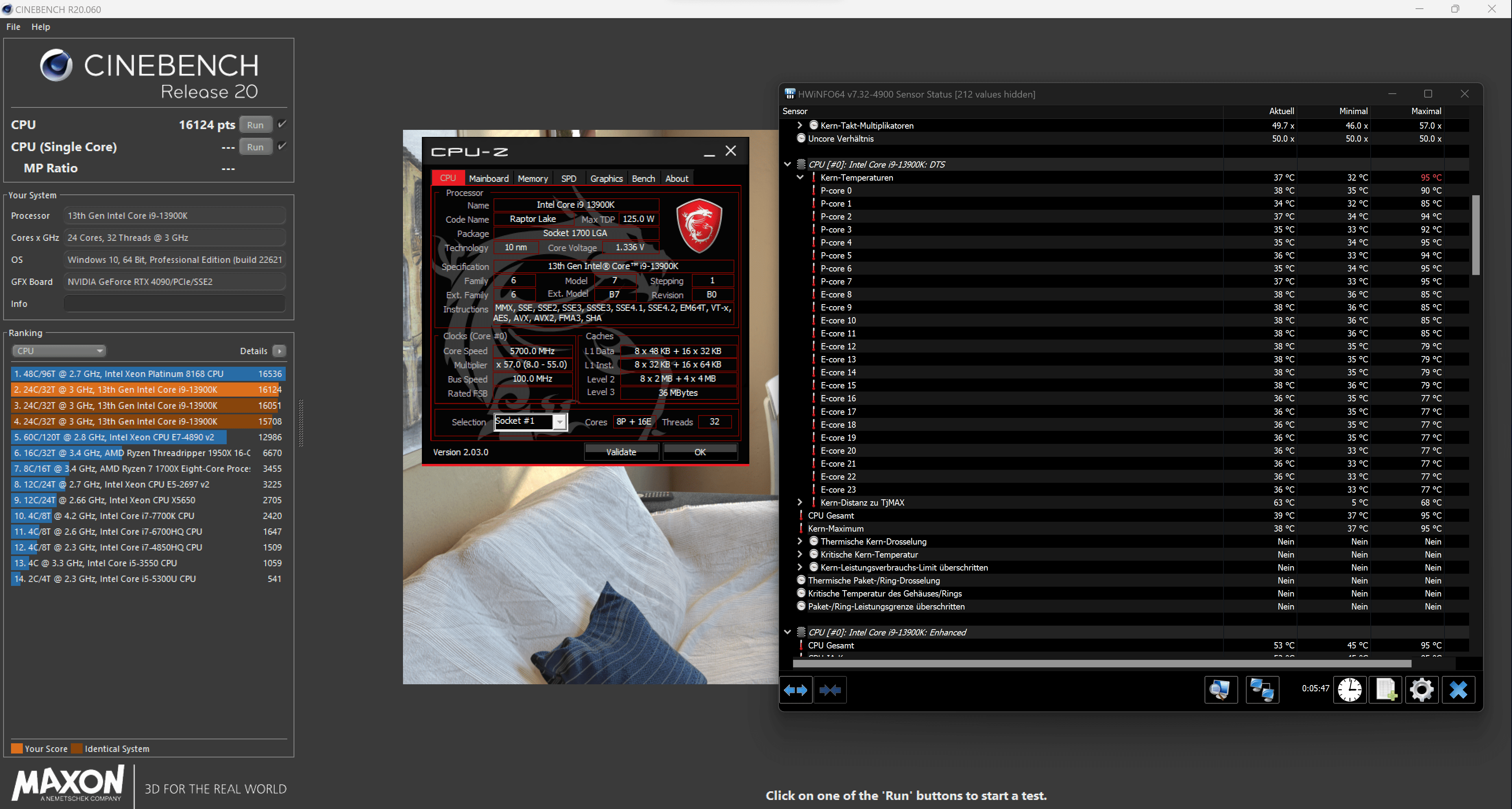

Das MSI Bios fragt zu Beginn, wie die Kühlung ist, wenn man dort Wasser Kühlung auswählt, werden alle Limits aufgehoben, wenn ich da richtig gesehen habe.
Die CPU brauch so in CB runs ca. 350 Watt.
Ich Zweifel dein Screenshot von HwInfo auch nicht an, aber irgendwas limitiert da. Mach mal bitte nen c20 rum und poste mal die temps incl den Limits

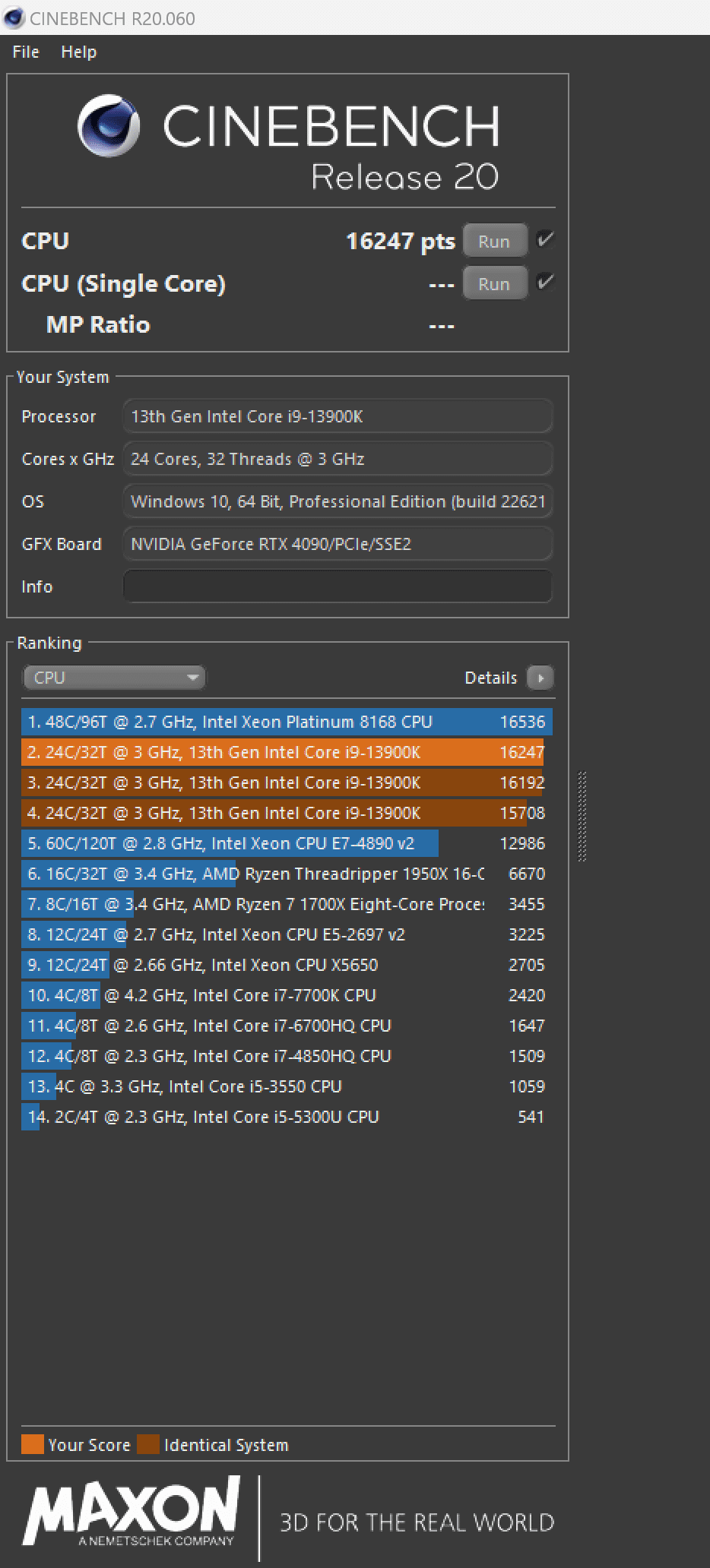

Hier die Werte von einem weiteren CB20 run:

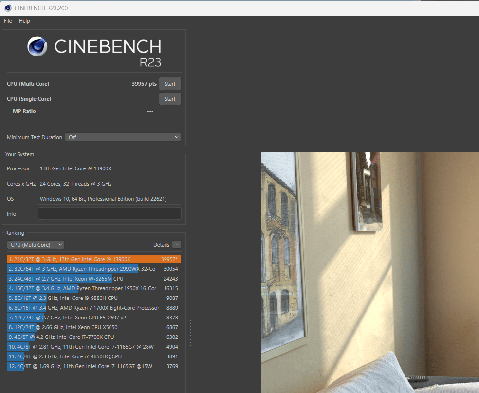

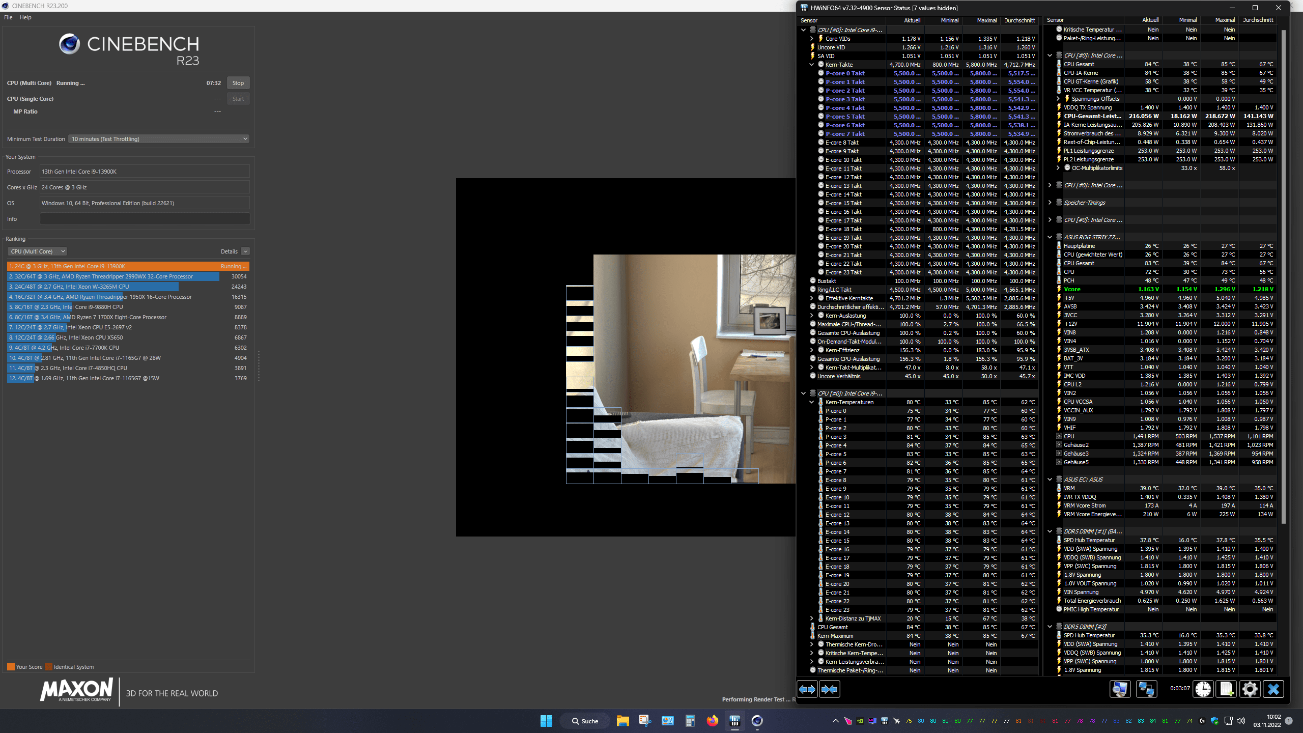

Mit Hyperthreading off benötigt er 218W in CB23. 🏁 Denke das is eh auch für gaming bei den aller meisten games von Vorteil. Da wäre jetzt theoretisch noch Headroom für oc :>
Später mal ein Video mit Sony Vegas rendern wie da die zetilichen Unterschiede sind.
Ist mir auch schon aufgefallen, dass HT doch ne ganze Ecke Verbrauch raufhaut. Für den täglichen Gebrauch und vor allem Gaming stell ich das ab, 14 Kerne reichen. :giggle:
Ah OK gut zu wissen das man da sogar fast 100 Watt durch ht abschalten spart. Dann wird man auch nicht so viel Leistung durch weitere drosseln verlieren, cool.
