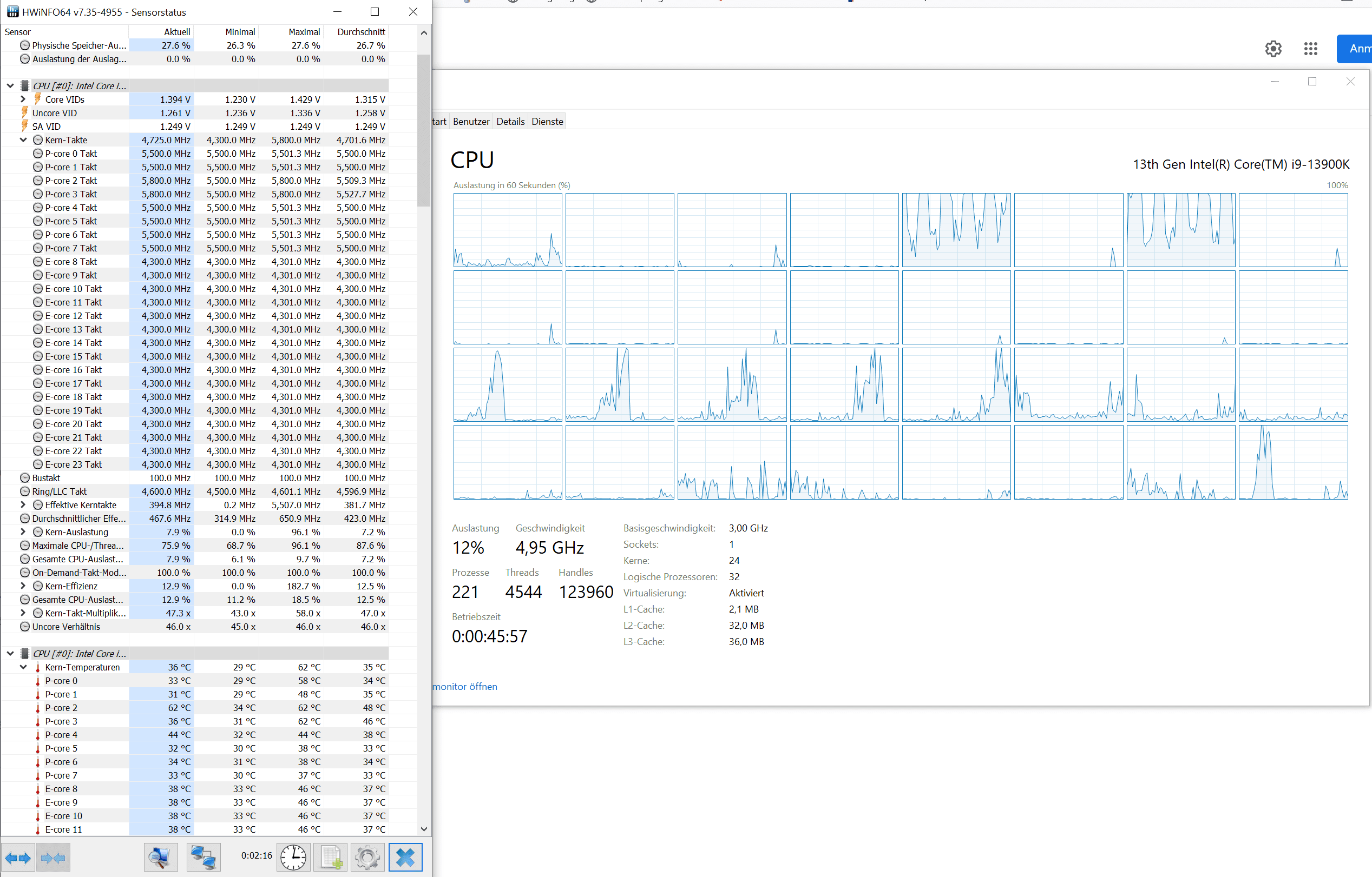

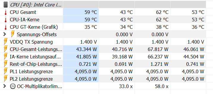

Kurze Frage, der i9-13900k, laufen da die P-Cores immer auf 5,5Ghz wenn es die Temperatur zulässt? Irgendwie scheint mir als ob die immer auf 5,5GHz laufen obwohl eher wnig Last anliegt... Oder muss ich da im Bios noch irgendwie was einstellen?
Normalerweise nicht wirklich, zusätzlich mal den TAskmanager aufmachen und nach CPU Last sortieren, schauen was da ev. Last erzeugt. HW Info mal ein paar Minuten mitlaufen lassen , minimal sollte da dann 800 MHZ auftauchen bei ein paar Kernen wenn nicht auf Allen. Energiesparplan auf Ausgeglichen...?

Mein 13700K taktet auch permanent auf 5,4GHz.
Das liegt an nicht bzw. zu niedrig eingestellten C-States. Generell daran, dass performante MB viel zu großzügig sind was den Strom angeht… !
Im MSI Z690 TOMAHAWK ist der Deafult bei den C-States zB. „Auto“ und auch Intel SpeedShift ist deaktiviert und da ballert die Möhre alles was geht. Habe C7 eingestellt und Intel SpeedShift Technology aktiviert und schon hat sich der Idle-Verbrauch und auch die Core Frequenzen reduziert. Ganz abgesehen von niedrigere Package-Temperaturen und auch mein Sorgenkind die PCH-Temp ist nun deutlich niedriger.

C-State von Auto auf C7 bringt bei mir gar nichts. Auf C6 hat er von 5,6 auf 5,4 GHz runtergetaktet.
...ich würde beides auf Enabled stellen - dann sollte die CPU das RauF/Runter Takten übernehmen, aber ganz genau weiß ich den Unterschied gerade nicht . Im Zweifel speedshift disabled und speedstep auf enabled. Der Müsste dann in Windows trotzdem rauf/runter takten
Speedstep ist an, für Speedshift hab ich keine Option gefunden. Selbst wenn ich in Windows auf Energiesparen gehe, taktet er nur auf 4400MHz runter. :fresse:
Edit: gefunden, bringt aber auch kein Unterschied. Naja, egal. Idleverbrauch bei ca. 17W

Alles gemacht. Keine Ahnung wo bei mir der Fehler ist. Idletakt 5600MHz. Meine Idlespannung ist mit 1,376v auch deutlich höher als die Spannung unter Volllast.
Bei mir nach längerem beobachten taktet er runter bis auf 800MHz wenn nichts los ist. Ich werde mir das mit den C-States aber mal im Bios und das Intel Speed Shift genauer anschauen.
Edit: Aber scheint eher als die Ausnahme zu sein :) nach 15min HWInfo laufen lassen und Task Manager bei 1% Auslastung immer noch als "minimum" 5500MHz bei den P-cores bzw 4300MHz bei den E-Cores
Edit2: Also das Speed Shift war schon aktiviert im Bios. Bei den C-States stand alles auf AUTO, hab ich dann mal geändert auf C7 - C10 enabled. Jetzt gehts in HWInfo schon nach wenigen Sekunden ohne Last runter auf 800MHz :)
