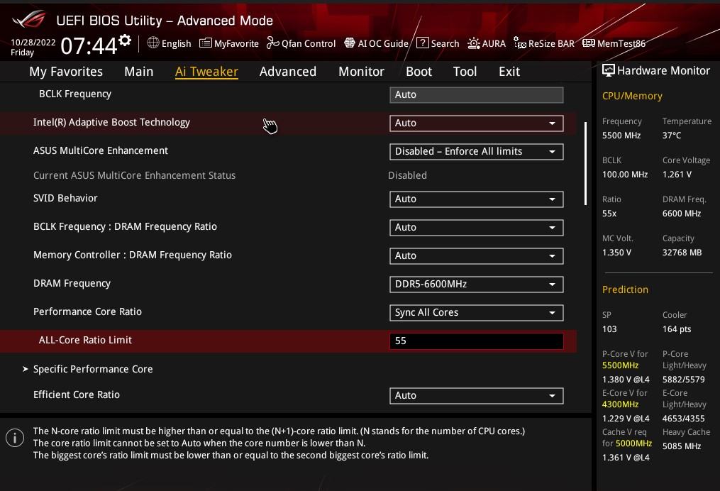

What is the "Prediction" value for LLC4 in your BIOS? (Set sync all cores x55, then check the prediction, don't load a saved profile or it will use the "x58" prediction until you enter a multiplier again).
Example: 1.370v, LLC4 predicted value. Do not use LLC5 or 6 (these prediction values are wrong), 3 or 4 are fine.
The predicted value is based on R23 stability. You will probably not be stable running prime95 small FFT AVX1 or Stockfish chess easily (depends on your silicon).
Thanks alot for those insights, awesome! Prediction also seem to be correct if you disable HT for example.
With HT on 1.380v @LLC4 - 113 P-cores on my side for comparisons here. What is exactly what i was running in the first place, i switched to LLC5 for daily use now.

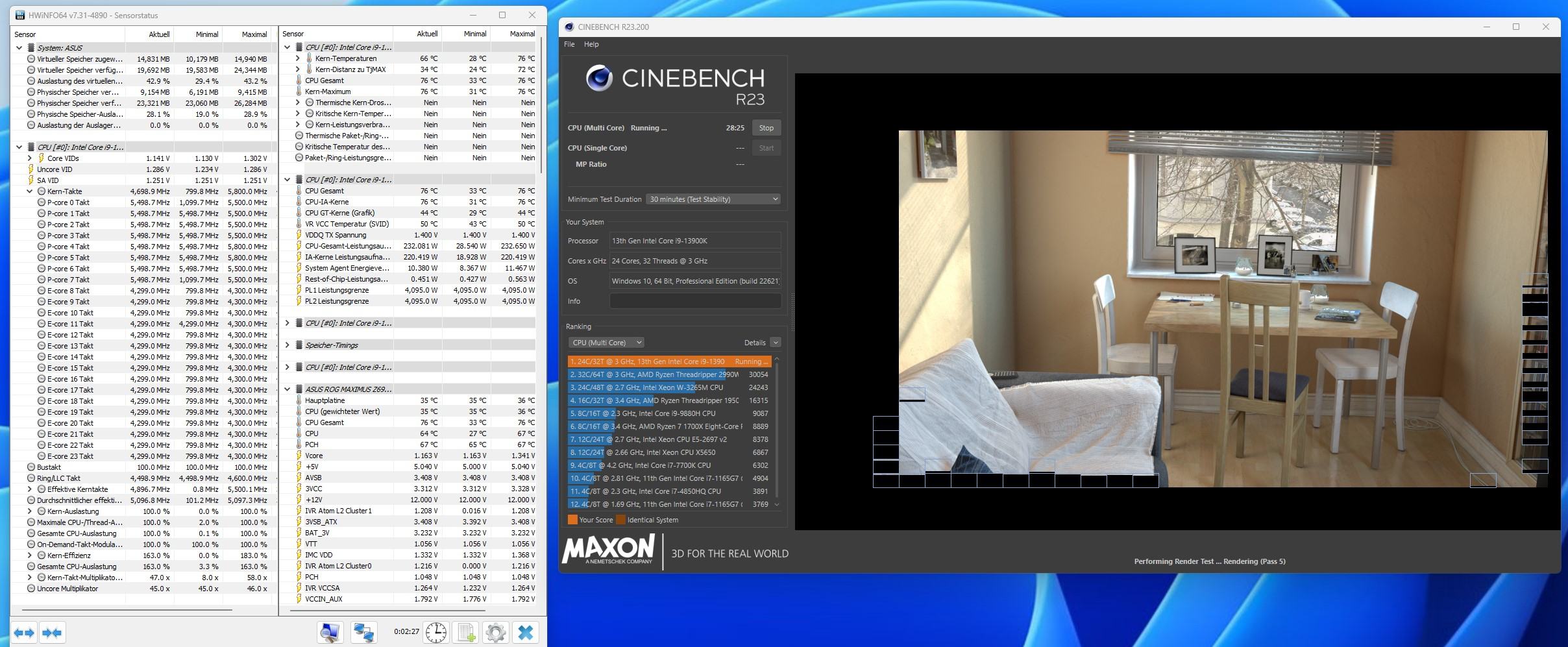

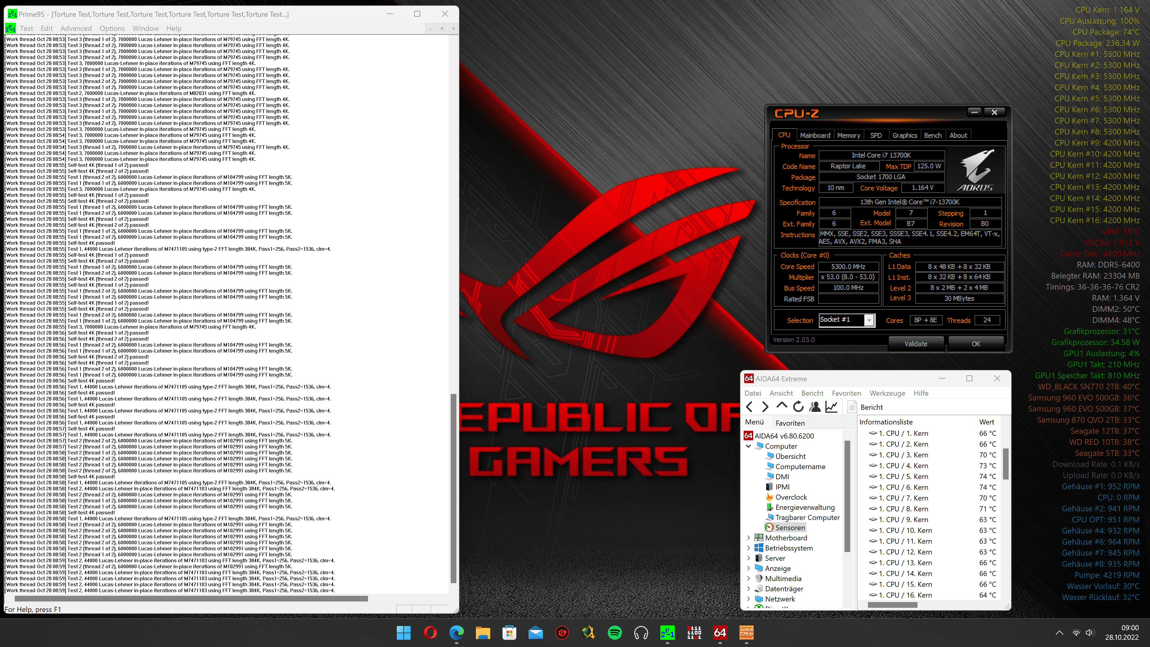

Nachdem ich den Heatkiller IV gereinigt habe, sieht es nun so aus, daß ich die neue CPU gar nicht brauche.
Ich denke nun kann sich die CPU sehen lassen.

Mehr Last geht wohl nicht...
Jetzt kann ich mich ans Übertakten machen!
5,7 P / 4,4 E Allcore

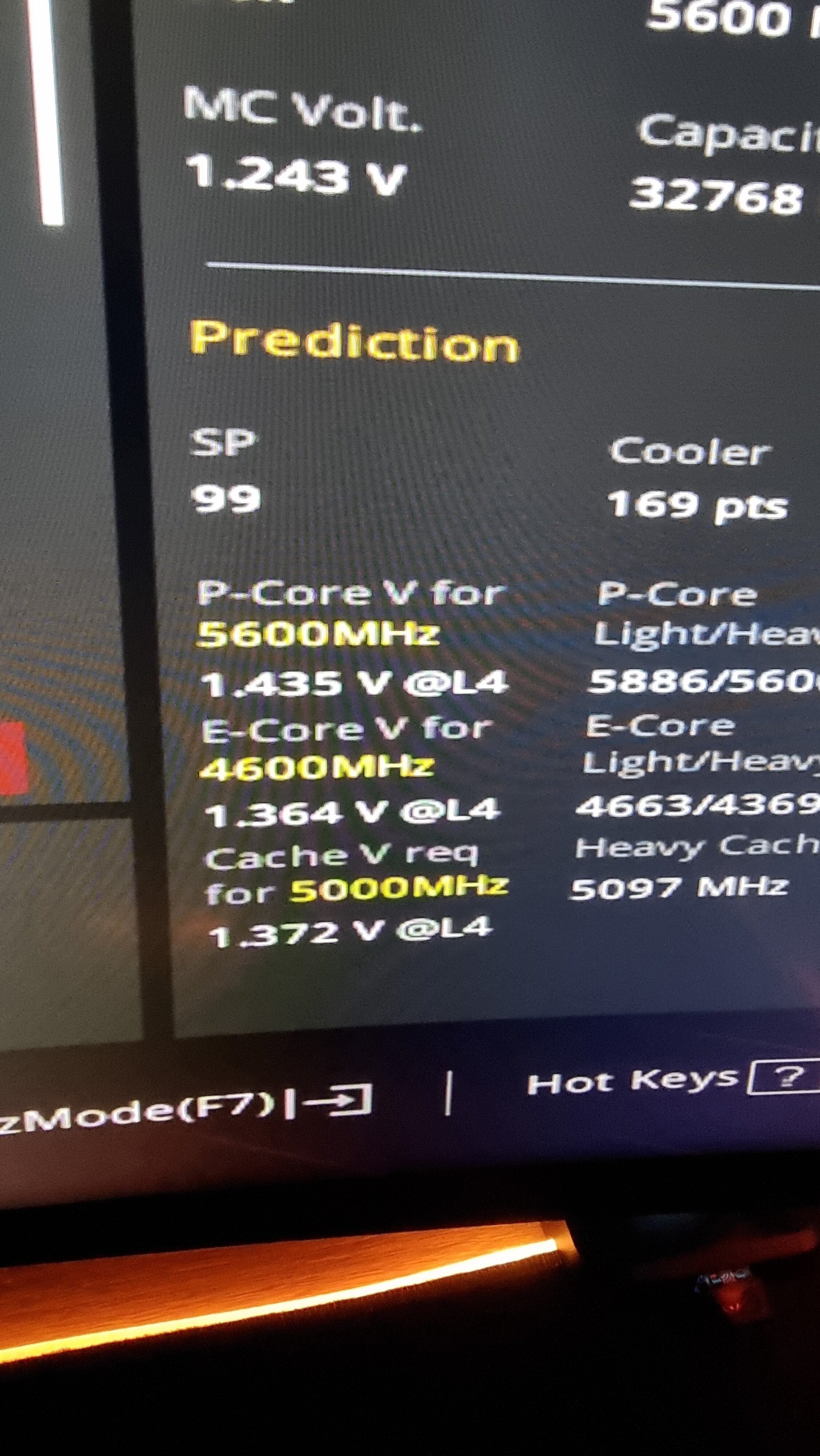

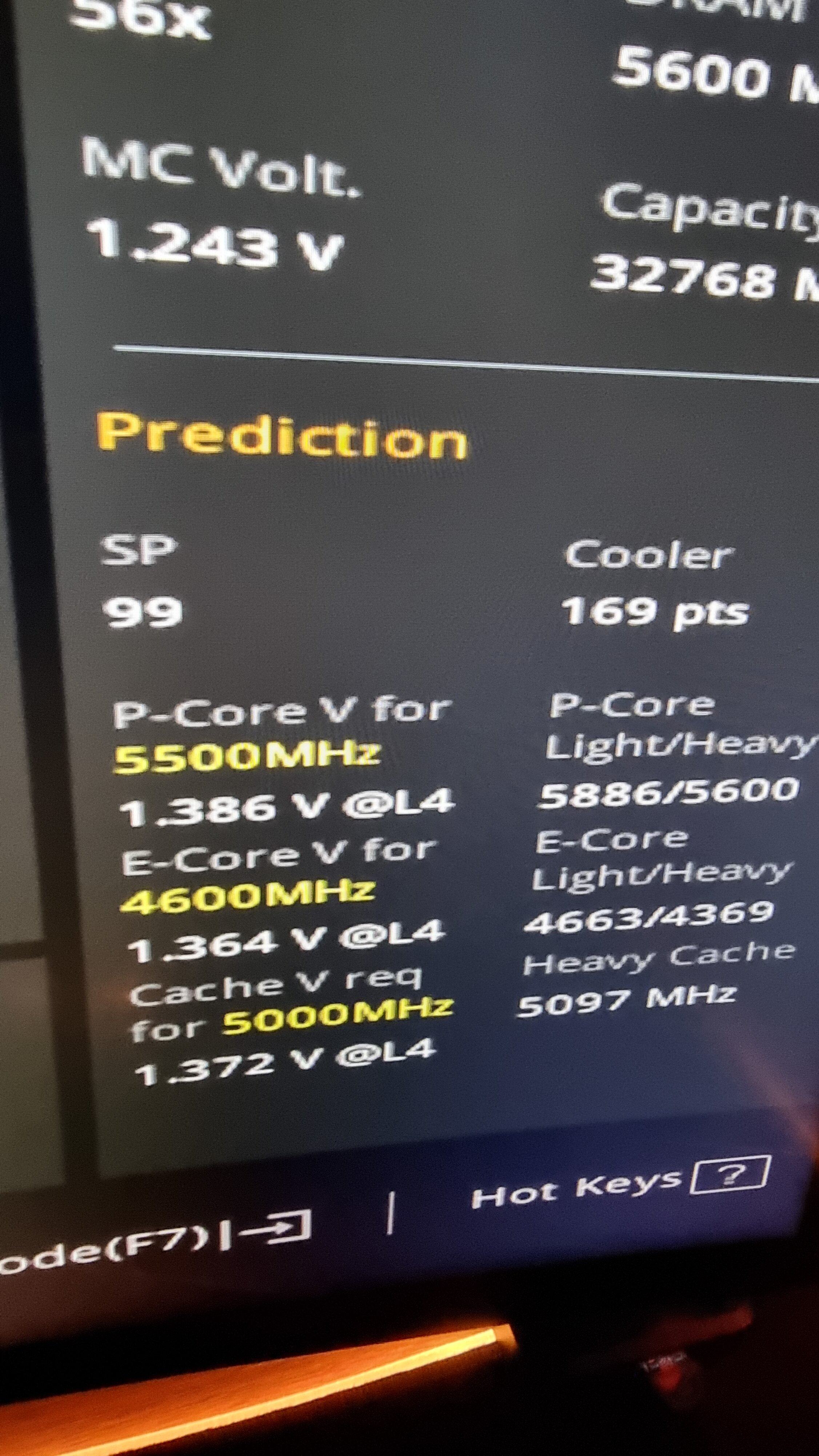

Hab es im Anhang. 5500Mhz scheint zu passen. Ist natürlich nach wie vor zu viel aber weniger geht nicht. Aber 5600 passt nicht. Wenn ich die 1.435V einstelle crasht R23 nach 2 Sekunden mit Application Error :cautious: Cache und E-Cores sind auch falsch. Die E-Cores laufen gar nicht auf 4600 (hab das nur mal zum Spaß ausgewählt). Bei den E-Cores bekomme ich 4400Mhz hin. Der Cache läuft tatsächlich auch mit viel weniger Vcore auf 5000Mhz. Das Problem sind einfach das meine P-Cores total schlecht sind. Ich überlege die CPU auszutauschen aber dann frag ich mich, braucht man wirklich 5600-5700Mhz? Macht es einen Unterschied in Games? Allerdings ist es schon krass wie viel Vcore die CPU für Stock braucht. Am Contact Frame wird es wohl nicht liegen. Habe die CPU schon davor mal kurz getestet und da haben die 5600 mit "Auto" Vcore, was ja auch um die 1.4V sind, auch nicht funktioniert.

Du müsstest auch mal den Vdrop zeigen, wie die Spannung unter Last ist. Ich z. B. hab auch "nur" ne SP 100 P110 E80 und bei mir hab ich LLC6 (P 5.5 & E 4,3 mit 1.29Vcore manuell und da läuft CB23 30 Min. Test (ca. 272Watt, temps mit meiner AIO P max 82 und E max 72) ganz problemlos und bisher auch sonst alles (Games etc.) stabil und ich könnte wohl auch noch weniger Spannung geben. Bei mir laufen die E-Cores zurzeit noch auf Stock. 4.6 ist natürlich in der Tat sportlich und Cache auf 5Ghz kann hier natürlich auch ein Faktor sein. Am besten mal mit weniger testen.. Bei den Games merkst Du eh kaum was (1440p) bis garnichts (4K).
Find ich genau umgekehrt und sieht eher aus als ob du auch ne überdurchschnittlich gute auf den P cores hast. Meine prediction hab ich gepostet und ist 113 P-core.
Lass dir mal die vcore unter Last anzeigen und sei baff! LLC 4 droopt halt auch massiv.
Ich werde mich später wegen dem Vdrop nochmal melden. Habe momentan leider keine Zeit. Board ist Z690 Hero. P-Core prediction ist 106.

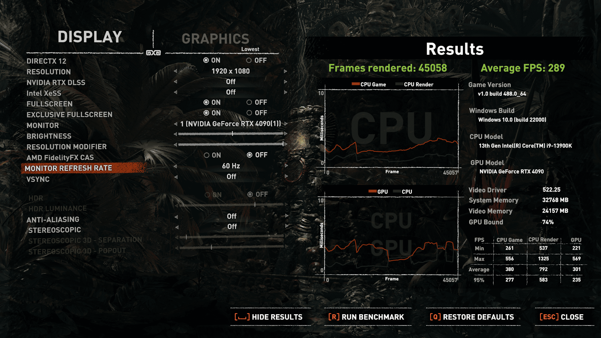

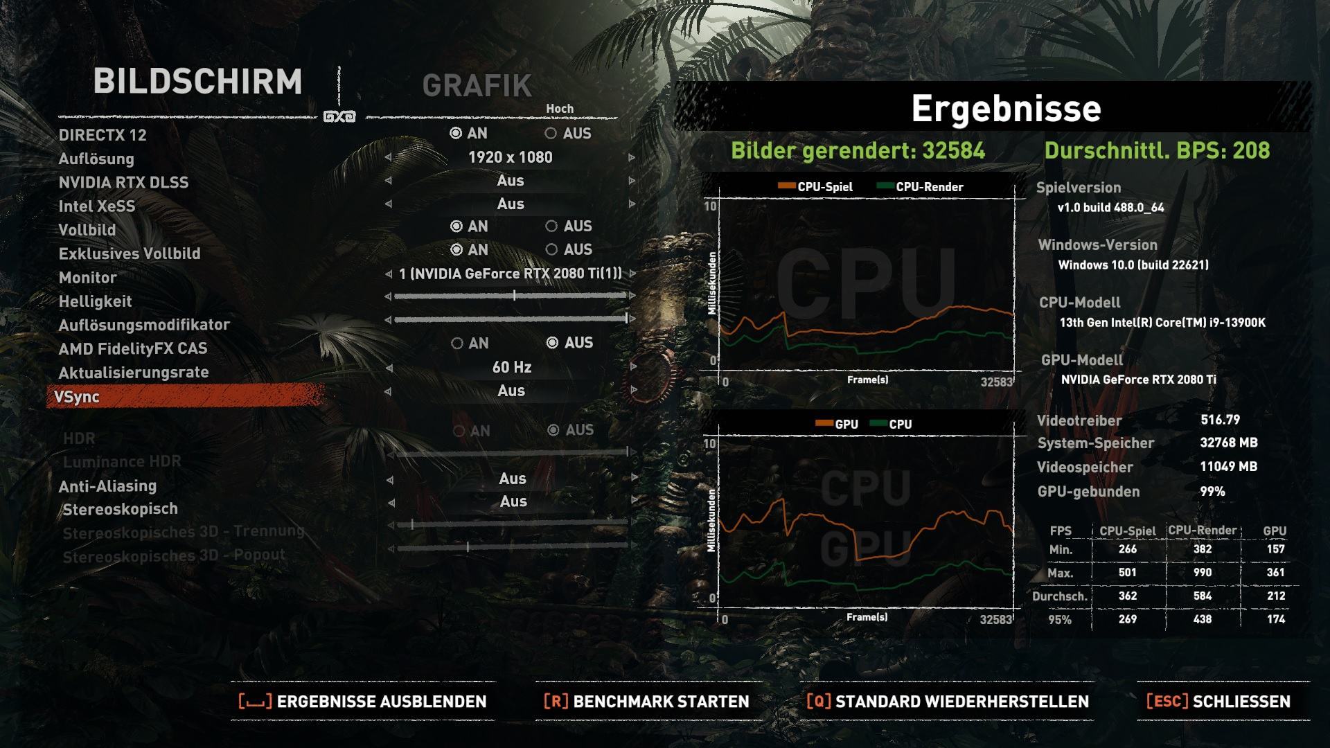

Also ich weiss nicht Dante, aber bei mir schaut das so aus mit 7200 loose timings und cpu @stock clocks 5.5, W11 :unsure:
Ist das die Demo Version bei dir? Oder raff ich was nicht weils noch so früh ist? :>
wuerd sogar sagen deiner underperformed....und meiner ist nicht stock vs stock?

Jetz steh ich aufm Schlauch, hab doch bessere Werte als du im "CPU Spiel" (meine läuft stock, ja) ? :>
kA zu frueh hier, wie interpretiert man das denn? cpu spiel hoeher, aber cpu render weniger?
denke auch wenn die graka weniger macht, wir die cpu mehr machen. meine graka war auf OC im bench
whatever zuviele zahlen :ROFLMAO:

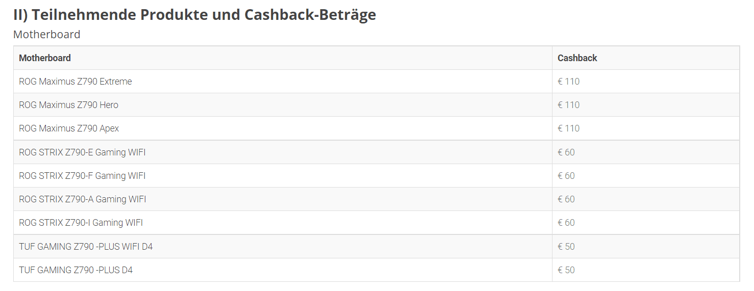

Für die überteuerten Asus Bretter gibts ja sogar ne Cashback Aktion:
jetzt bin ich etwas verblüft :(
gestern noch nen run mit meinem alten 12900kf gemacht der All Core 5,2 / Ring und ECore 4,2 hatte
ergebnis jetzt gerade ja es ist stock, aber knapp 10.000 pkt weniger zum 12900kf ?
Nicht die CPU versaut das Ergebnis, sondern die 4090 läuft nicht so wie sie soll.
