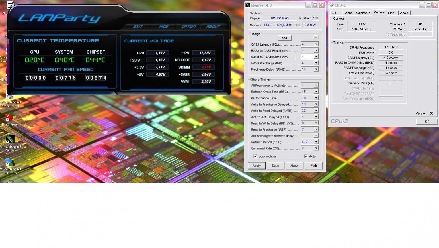

So also die ersten tests mit den reapern sehen ganz passabel aus ich denke da stecken microns drunter und selbst wenn nich bin ich bis jetzt hochzufrieden mit dem arbeitsspeicher ^^ *siehe anhang*
(auf meinem amd board hatten sie diese leistung lange nicht gezeigt^^)
MfG DeathG
wie sind die Durchsätze ? Poste doch mal den Everest Benchmark.
Hast auch mit Memtest/Goldmemory getestet ? Sieht gut aus wenn Sie das mit machen. Werd heute wohl auch nochmal meine Ballistix raus kramen und testen ;)
Die durchsätze waren nicht ein stück besser als mit meinen gskills (welche ich leider schon wieder drin habe....werde ich morgen aber nochmal testen) was ich allerdings etwas merkwürdig fand da die gkills mit trfc60 und 5-5-5-15 unterwegs sind aber naja ^^ für ddr800 bin ich mit den timings bei ddr1000 zufrieden :d
