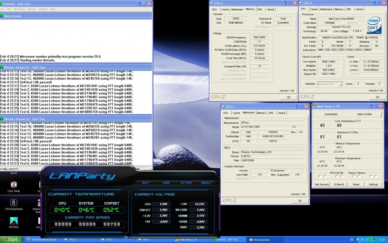

ein paar tage später und 90seiten lesen später :d hab ich es auch geschafft mich mit dem board anzufreunden 24/7 setting ist momentan 4ghz 500mhz fsb fast fast und den rest auf nominal das ganze bei 1.2volt eingestellter spannung für cpu (im bios) und leider 1.266volt für die nb :( bei cpu teste ich gerade 1.19 volt und das obwohl er ne vid von 1.25volt hat :d:d auf jeden geil das board weiß jemand warum ich so viel nb voltage benötige ? alles darunter bringt fehler im large
(Bild im anhang von den 24/7 settings)
Prime lief dann natürlich noch mal 8 stunden im custom hab aber leider keinen screeni davon...
Gruß DeathG
