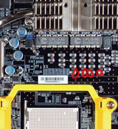

hab mal nen bissl geforscht..
das board overvoltet recht stark mit den beiden neuen beta biossen...
mit dem 04/15 gibt 1,4v stock vcore unter cpuz 1,44v und mit dem multimeter gemessene 1,436v..
mit dem 04/16 zeigt cpuz ebenfalls 1,44v an, ich messe aber immerhin schon 1,454v..
gemessen an diesen punkten:
