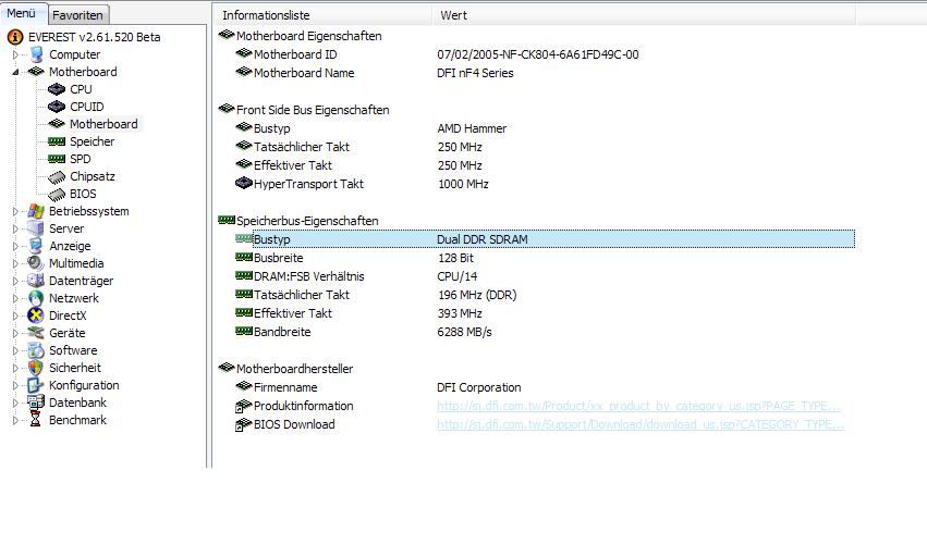

Meine Frage: Habe im Moment meinen SD 3700+ auf 250x11@2750 laufen, ohne Gross was einzustellen und es läuft hervorragend ohne Freezes oder Abstürze.
Der Ram läuft auf 200Mhz, also normal.
Nun zu meiner Frage: Wie kann ich feststellen wieviel HTT ich laufen habe?
Habs auf Auto stehen beim HTT Multi.
Blick bei dem DFI Bios nicht so durch.
Danke

HTT ist Standart auf 200MHz wenn es aber schon 11x250MHz läuft dann muss ja schon auf 250 stehen.
Wenn der Ram-Bus auf 200MHz steht taktest du 1:1 zum HTT der läuft dann auch mit 250Mhz.
Nimm Everest oder CPU-Z die zeigen im Windows an wie, was eingestellt ist.
LDT-Bus auf 4x 250 = 1000Mhz
A64 Tweaker zeigt die Speichertimings an.
@Stiffmaster1
Everest sollte dir alle wichtigen infos zum HTT Takt/Multi geben
default sollte der HT Multi auf 4 oder 5 stehen was in deinem fall bei 4 nen Takt von 1000 Mhz ausmacht. Multi 5 is unwahrscheinlich da du dann schon bei 1250 Mhz wärst und dein Sys bestimmt nicht mehr booten würde
Manuell einstellen ist immer besser, daher nimm die "4" (4x250=1000),
auch wenn du 255 gehst, müßts immer noch problemlos laufen, wobei 3x255 kein Performance-Verlust darstellt

Jo, habe ich auch gemerkt. Habe mal im Everest nachgeschaut. Das spuckt er mir aus. Is ja genial.
Anbei mal den Screeny, kann ich da noch was ändern?

den Ram sollteste nicht unter 200 laufen lassen, es bringt schon was, wenn du mit Teilern noch bischen was rausholst. Bischen geht doch immer ;-)))
(Kann man doch nicht sehen können, daß was mit standard läuft.....)
Stell mal beim Ram auf 180, d.h. Teiler 13, dann kommst auf 211 Ram, packt er bestimmt.

Hab ich gemacht. Wo finde ich den Teiler 13 . . . bei 180 fährt der Rechner nimmer ins Windows. Dann hab ich wieder 166 gemacht und mal auf 255 gestellt... UIII, danach ging gar nix mehr. Dann wieder auf CMOS Reset gemacht, jetzt läuft er auf Default.
Was war das? War das der HTT der dann über 1000 war???
