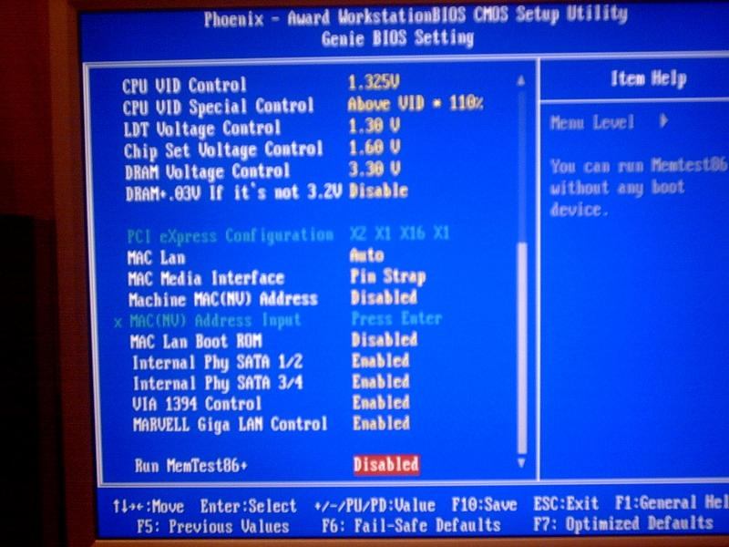

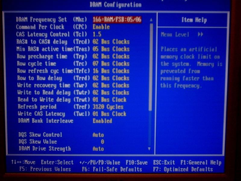

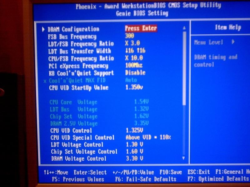

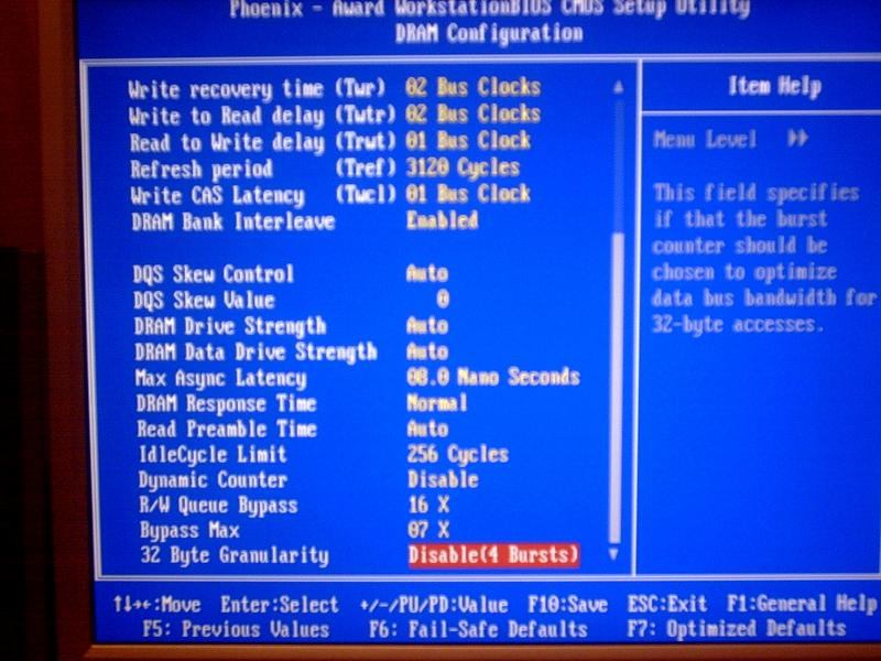

Und so sehen jetzt meine Bioseinstellungen aus !!
HTT 300 x 10 Teiler auf 166 (FSB 250 )
Der Vcore für die CPU ist normal auf 1,325 V + 110 % @ CPU-Z 1,425 V.
Hatte vorher mal was anderes versucht,deswegen die mehr Vcore im Bios !

Gruß Ray
Das 704-2BTA ist auf Seite 3.
Und probier mal :
CPC = Enabled
CL = 2
Trcd = 2
Tras = 5
Trp = 2
Trc = 7
Trfc = 14
Trrd = 2
Twr = 2
Twtr = 1
Trwt = 2
Refresh Period = 3120
Twcl = Auto
DRAM Bank Interleave = Enabled
DQS Skew Control = Auto
DQS Skew Value = 0
DRAM Drive Strenght = Auto
DRAM Data Drive Strenght = Level 1
Max Async Latency = 8 ns
Read Preamble Time = Fast
Read Preamble Time ² = 6 ns
Idle Cycle Limit = 16 clks
Dynamic Counter = Enable
R/W Quenue Bypass = 16x
Bypass Max = 7x
32 Byte Granularity = Disable (4 Burst)
Und bei 260MHz, werden die 3,3V meiner Meinung nach, nicht mehr reichen.

das 704-2BTA ist nicht so gut, 704-2BT ist besser aufgrund der nicht veränderten strenghtes
€: BT: normale strenghtes zb: level1 , level2 usw
BTA: unterteilte strenghtes zb: level1 normal, level1 weak, level2 normal, level2 weal....usw

Hab jetzt mal das 704-2BT probiert !
Erst mal @ FSB 250 (Teiler 166)
Anstatt : Trfc = 14 muss ich Trfc = 16 machen !!
Auch nicht besser !!!

welche vdimm haste denn?
und vor allem was für eine kühlung?

Hab jetzt einfach noch mal probiert mit dem 704-2BT !
310 X 10 @ 3100 Mhz
Teiler auf 166
Ram`s laufen jetzt auf 258 FSB mit 3,42 V.
Bei Everest hab ich einen Speicherdurchsatz von 7300 Mb/s +/- !
Ist das gut ?
Ist es möglich einnen HTT 300 x 10 @ 3000 Mhz zu fahren ?
Und das die Rams auf 258/260 FSB laufen ?
kannst sie auf 273*11 @ 183er teiler laufen lassen... denn hat der ram 250mhz
