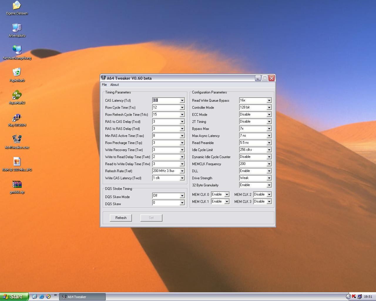

Ach so ja ok nur das der RAM mit 166*er teiler lief! Also 208 Mhz! Und selbst da spackt der PC rum!
AN ALLE:
Irgendwo steckt bei mir der Wurm drin und zwar gewaltig! Nichts läuft stabil und zwar wirklich nichts außer dem CPU @ standard und RAM alles auf Auto!
Also: Hab Settings probiert die auf dem Asus reibungslos liefen ... zb. CPU 11 * 220, RAM auch 220 Mhz mit Timings auto , 2,63 V -> selbst mit Vcore 1.55 was auf dem asus für 2500 reichte bleibt der im 3D mark hängen, Super Pi 1M bleibt sogar alles nach ein paar Sekunden im Freeze hängen!
10 * 250 mit 1,55 V ; RAM mit 166'er Teiler = 208 Mhz @ 2.63 V -> Super Pi läuft zwar, auch 32 M , aber 3Dmark lief mal durch gestern heute nochmal probiert --> freeze
Dann (total schlecht gelaunt) alles @ default, CPU 11 * 200 und 1,4 V eingestellt, RAM auch 200 Mhz und wieder alles auto was geht (DRAM Response Time = Normal) zumindest das muss ja gehen --> 3D Mark bleibt hängen
Hä? CPU-Z meinte 1,38 V ok vielleicht undervoltet der ja zu stark also 1,425 V eingestellt und 3D Mark läuft durch. Aber das kann es doch nicht sein! Extra DAS Übertakterboard schlechthin gekauft und ich bekomme nicht mal das, was für ein Asus kein Problem war, stabil ans laufen?
Da muss doch irgendwo der wurm drinstecken viell. nur eine Einstellung die alles zunichte macht wie bekomme ich das aber nun raus? Ist das eine der unzähligen RAM Settings die es versaut?
Was bringt CPU Spread Spectrum? Das viell. mal auf enable setzen?
Und was ist mit DLL im RAM Menü? Steht immer auf auto, laut A64 ist das dann enable .... (siehe Anhang)
Einige screens im Forum zeigen auch unten rechts MEM CLK2 und MEM CLK3 enabled warum?
HILFE! :confused:
Also diese Freezes im 3DM stinken irgendwie nach Ram. Merkwürdig.
Lass doch mal testweise Gold Memory durchlaufen. Memtest kannste eh knicken, der findet keine Fehler, Gold Memory ist da sensibler.
Sollten da bei 200 Mhz Fehler auftreten ist der Ram defekt.
...und sag nicht primestable, prime testet die CPU und nur einen geringen Teil des Ram. ;)
@Opi43:
Ich teste meinen Speicher mit Prime. Damit bekomme ich am schnellsten Fehler gemeldet, wenn der RAM nicht stabil läuft. Man muß allerdings eine FFT Größe wählen, die größer oder gleich der Cachegröße ist - ich benutze 1024k.

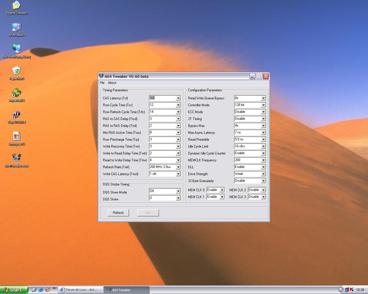

hmm hab jetzt einmal Goldmemory durchlaufen lassen @ default (1,5 std. nicht schlecht für nur einen Pass kein Wunder das das sensibler ist das andere dauerte ja immer nur um die 35 min.)
Also der Durchlauf war ok die settings könnt ihr dem anhang entnehmen... Vdimm 2.6 Volt CPU lief auf standard 2.200 Mhz mit 1,425 V
Wie geh ich jetzt am besten weiter vor? Erst den RAM auf Max. hin testen indem kleinen Multi nehmen um CPU auszuschließen und RAM in 5 Mhz - Schritten erhöhen? Dazu immer Goldmemory nehmen? Mit welchem Vdimm soll ich starten mit 2.6 V und bei problemen gegebenenfalls erniedrigen bis letztendlich 2.5 V?
THANX Ralf_1 und Opi43 für die tips bisher!
EDIT: So nun auch 3D mark 05 und Super Pi 1M das lief auch durch also kann man ja wohl ausschließen das der RAM ne macke hat... so darauf nun aufbauen.

Hallo noch mal hab nun den Grund für die Instabilitäten gefunden! Danke nochmal an dich Opi43 für den guten Tip mit goldmemory ... der RAM scheint sau kacke zu sein und somit der Auslöser allen Übels!
Ich schätze mal wenns danach ging eine Liste über die schlechtesten Original Samsung UCCC zu erstellen wäre ich auf Platz 1! 200 Mhz läuft im Goldmemory durch, aber bei 210 fängts schon mit nem Fehler an bei etwa 65 %!
Davor hatte ich mal 220 Mhz getestet, CPU mit 10 * 220 = 2200 also standardtakt und der hängt sich immer total bei 32 % bei Test 121 auf! Egal ob ich dann alles auf Auto stelle, da an den Settings manuell rumspiele oder Vdimm rauf oder runter stelle immer hakt der da!
Naja war ja schließlich auch ein Glücksspiel, sich DDR 400 zu kaufen und dann zu hoffen auch gute erwischt zu haben. Ich werde den RAM demnächst bei Ebay verkaufen und dann dafür DDR 500 von G.Skill nehmen dann sollte das RAM Problem aus der Welt sein. Solange lasse ich den mit Teiler auf 200 laufen!
Falls noch jemand nen super tip hat bitte schreiben.
PS: @ Ralf_1: Bios 17/11 hab ich nun auch drauf bringt null mehr als bios davor (kann ja auch nicht wenn die Hardware einfach nicht mehr will)
ACH JA FAST VERGESSEN: Mit Command Rate auf 2 gesetzt komme ich mit RAM auf 220 Mhz über diese 32 % Hürde hinaus. Hatte den noch etwas weiter laufen lasen aber dann abgebrochen für heute ist schon spät - aber macht sich 2 T dann eigentlich stark bemerkbar im Windows Betrieb oder beim Zocken? Das das etwa 1 GB Speicherbandbreite killt und Benchmarks schlechter abschneiden lässt weiß ich!
PSS: Spielt die CPU eventuell noch ne rolle dabei? Da ja Speichercontroller in der CPU liegt? Also das viell. mit nem neueren Kern wie zb San Diego oder Manchester mit dem gleichen RAM mehr drinne wäre? Würde mich ja in Arsch beißen wenn ich mir DDR 500 hole beizeiten (auf jeden Fall noch bevor es nen Dualcore gibt ~ Ende des jahres) und das letztendlich am Winni liegt und DDR-500 auch nicht besser löppt.
