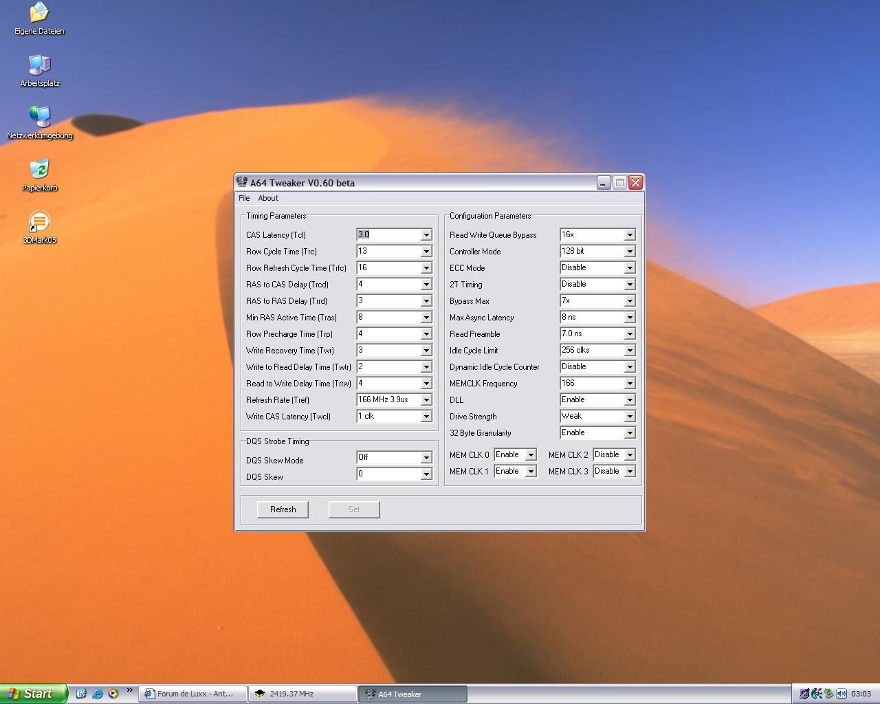

Brauche unbedingt Ratschläge von euch habe heute erstmals OC getestet ->
10 * 242 für den anfang (weil der Winni mit 2420 Mhz auf dem Asus 1a stabil gelaufen ist wollte ich da ansetzen... mit ca. 1.5 V) den RAM 1:1 einfach probiert obs geht mit 2.6 V. Auf dem Asus war mit demselben RAM bei 227 schluß und hab mich gefreut das nach 2,5 Std Prime Blend noch keine fehler waren!
Habe dann abgebrochen und mal Super Pi 1M und 32 M getestet auch beides ohne aufzuhängen (bei 32M sogar im hintergrund textdateien geöffnet etc.) und dachte mir daher ok nun mal den 3D Mark 05 und da kackt der ständig ab .... immer direkt nach dem Laden von Szene 2 (das mit dem Glühwürmchen)!
Die erste szene läuft durch dann lädt der und dann wenns mit szene 2 losgehen sollte bleibt der Bildschirm schwarz.
Mist dachte ich ok geht der RAM viell. doch nicht auf 242 Mhz habe ich mit dem 180'er Teiler versucht was 220 Mhz RAM geben würde -> das war noch viel schlimmer da gabs schon nen freeze in Szene 1 Super Pi 1M geht auch nicht mehr gibt auch nen Freeze.
Na toll habe ich mal testweise die Vcore von 1.5 V (was ja bei Prime gut lief mit CPU 2420) auf 1.55 erhöht brachte aber null Besserung! Kommt der mit dem teiler generell nicht klar? Habe dann den 166'er probiert und siehe da 3D Mist läuft durch, aber der RAM taktet dann nur mit 201 Mhz und die Latenzen sind schon total niedrig das kann es doch nicht sein!
Hatte sogar mal 11*220 mit RAM 1:1 versucht was auf dem Asus lange zeit meine Einstellung war und absolut sauber lief sogar damit kommt der überhaupt nicht klar wieder voll schnell ein Freeze sowohl 3d Mark als auch Super Pi! (Timings siehe Anhang).
Hatte auch mit der Vdimm versucht von 2,5 bis 2.63 alles getestet mit 2.53 kommt der in die Szene 2 rein bleibt da aber mittendrin stecken mit 2.6 V aufwärts hängt der wieder direkt nach dem laden und mit < 2.53 genauso.
Habe auch Bios 11/25 und das E704-BT versucht ging damit auch nicht! Kann mir bitte jemand Tips geben das geht mir total auf den wecker! Werde morgen im Laufe des Tages mal Bilder der RAM Bios Settings reinstellen weil ja vermutlich die Instabilität durch die Subtimings kommen oder?
Edit: Wie muss bei UCCC die ,,DRAM Response Time'' gesetzt werden? Normal, fast oder fastest? Dazu habe ich bisher nämlich noch null gelesen!
Naja nun aber ins bett :confused: 3 stunden mitten in der nacht rumgestellt und null Besserung das ist total frustierend. Vielen Dank schonmal

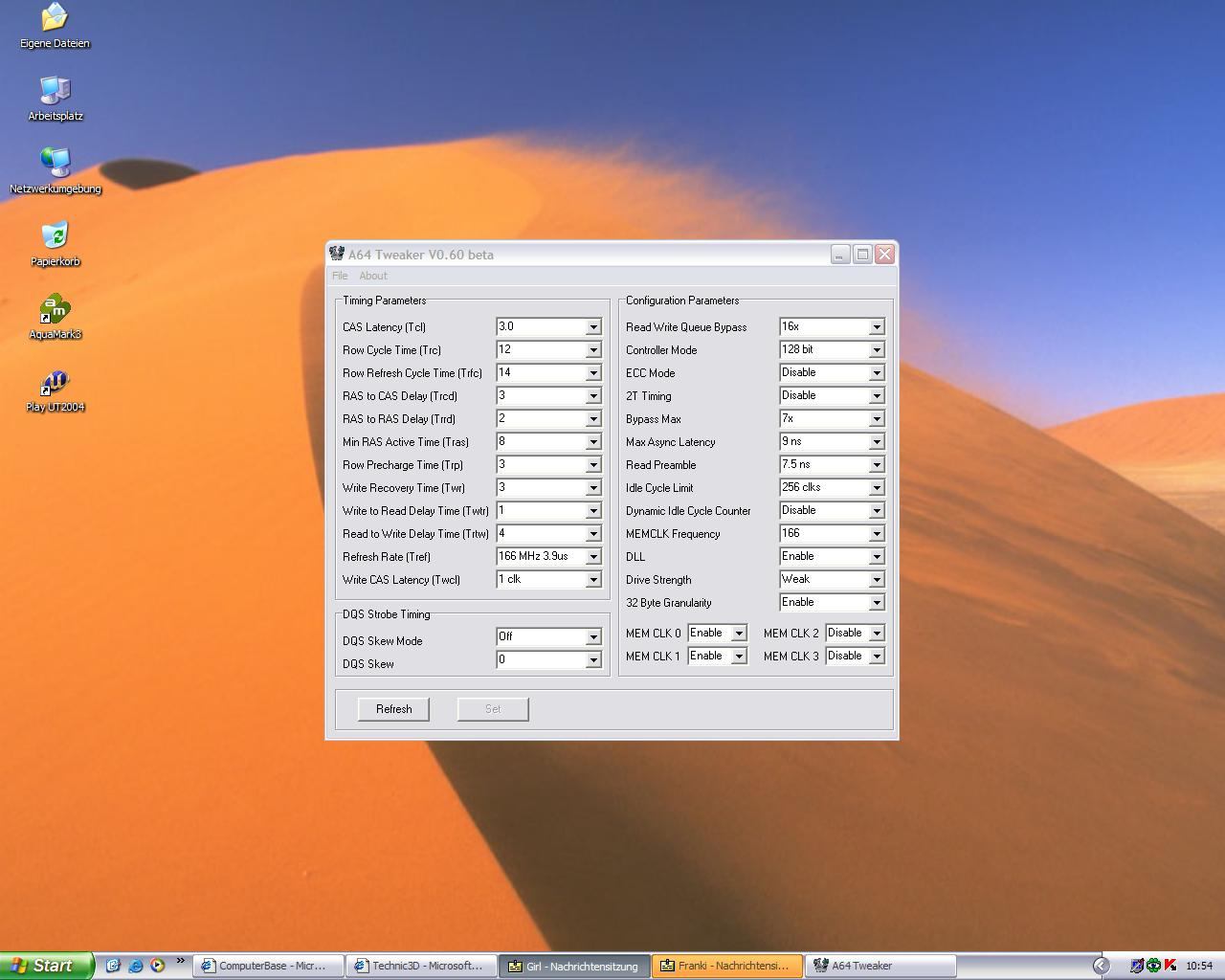

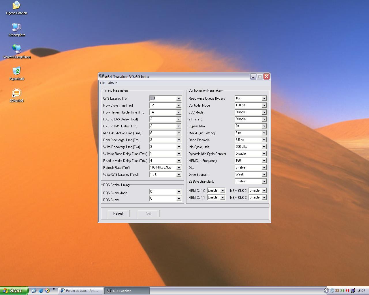

Hi und guten morgen! So ich hab da mal wieder ne Frage an euch (ist wirklich ruhig hier geworden ;) ) und zwar:
Habe nen Screen gepostet mit den derzeitigen timings, und zwar sind die Subtimings allesamt im Bios auf Auto (deshalb die zum teil scharfen werte) gestellt, nur
Read Write Queue Bypass = 16x ;
Bypass Max = 7x;
Idle Cycle Limit = 256 clocks;
32 Byte Granularity = Enable
habe ich selber eingestellt, DRAM Resonse Time = Normal
RAM bekommt 2.63 V , CPU ist 10 * 250 mit 1.55 V
SO schön und gut aber jetzt kommts: Nur so bekomme ich die 3D Marks fehlerfrei durch! Sobald ich anfange, auch nur eins der Subtimings, die er mit auto setzt, manuell zu entschärfen, also einen wert höher zu wählen oder so, gibts nen freeze in 3D mark 05. Sogar wenn ich alles was geht auf auto setze passiert das! Habe auch mit Vdimm experimentiert wenn ich die timings änderte -> freeze im 3D Mark!
Wie kann das sein? Ist das nicht paradox? Normal sollten entspanntere Timings das System doch stabiler machen! Jemand ne Ahnung woran das liegen könnte? Viell. an der CPU? das die mit 2500 Mhz und 1.55 V am maximum läuft? Danke!
Noch entspannter ;) immerhin läuft Gold Memory jetzt durch, wobei ich nicht sagen kann ob es an den settings oder an der zusätzlichen aktiven Kühlung des Ram oder Beidem liegt.
2,6 Vdimm > Bios 2,61 eingestellt. 1:1
