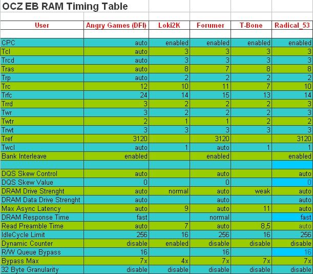

Problem Nr.3: Der RAM. Hab die ganzen Timings durchprobiert, bis ich ein Setting hatte was sauber lief (mit deutlich mehr Takt, mit MemTest getestet).
Dieses Setting dann mit SuperPi 32M und Prime 24.14 custom auf normalen Takt getestet, weg waren die Probleme.
Anbei eine kleine Sammlung an Timings-Sets für die EBs (von Loki und Forumer vom normalen nF4).

für wen war denn die tabelle gedacht? oder hat noch jemand n tip für mich wie ich das stable kriegen kann`?
Die Liste kann jeder brauchen der OCZ EB verbaut hat ;) Nicht mehr, nicht weniger.
