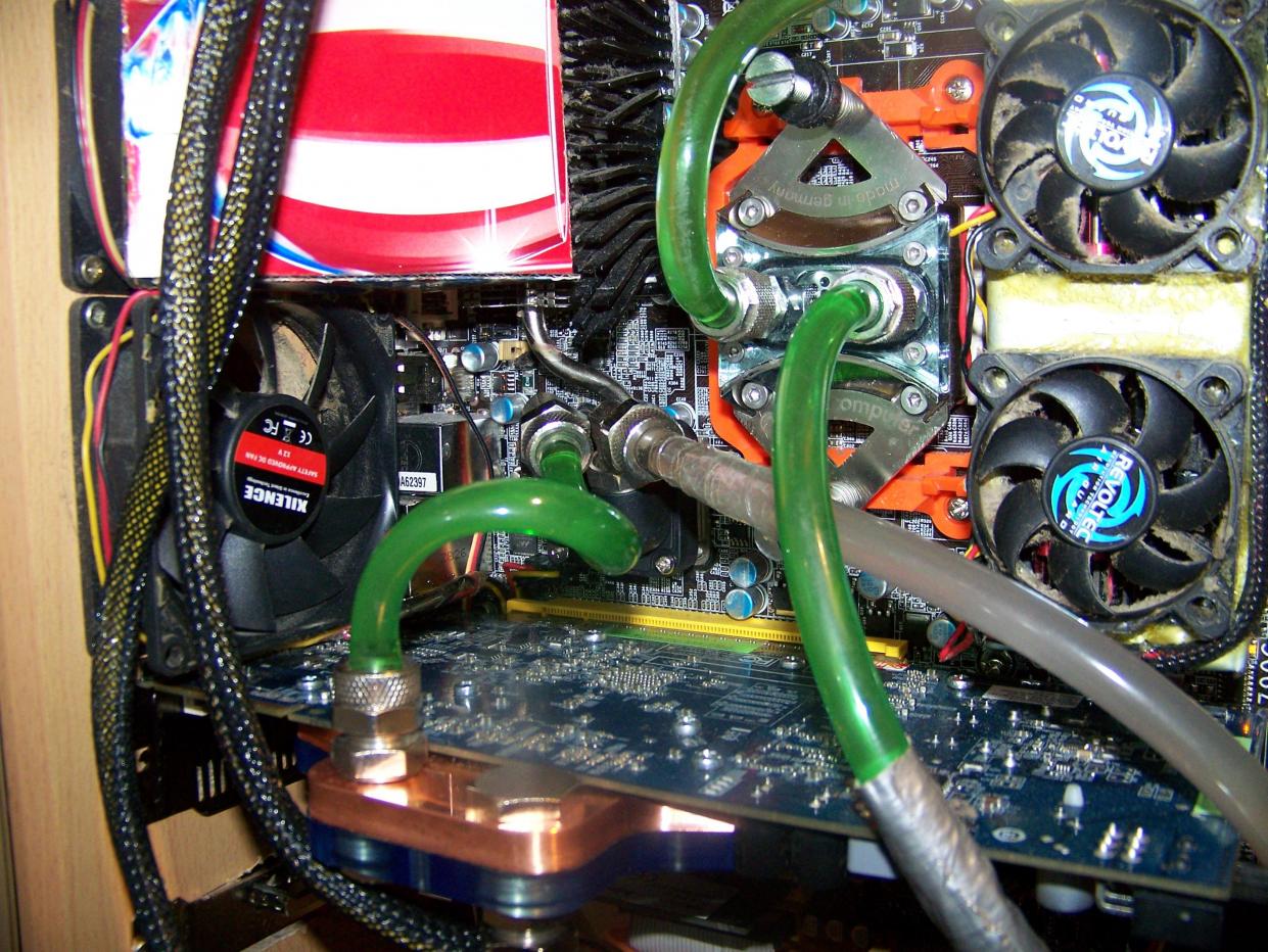

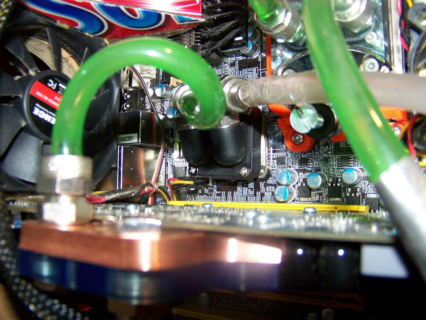

Ui, na bei den Temps werd ich den Wakühler direkt drauf auf die NB setzen und natürlich dann noch extra einen auf die HP.

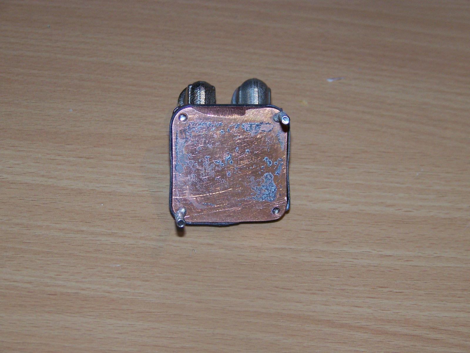

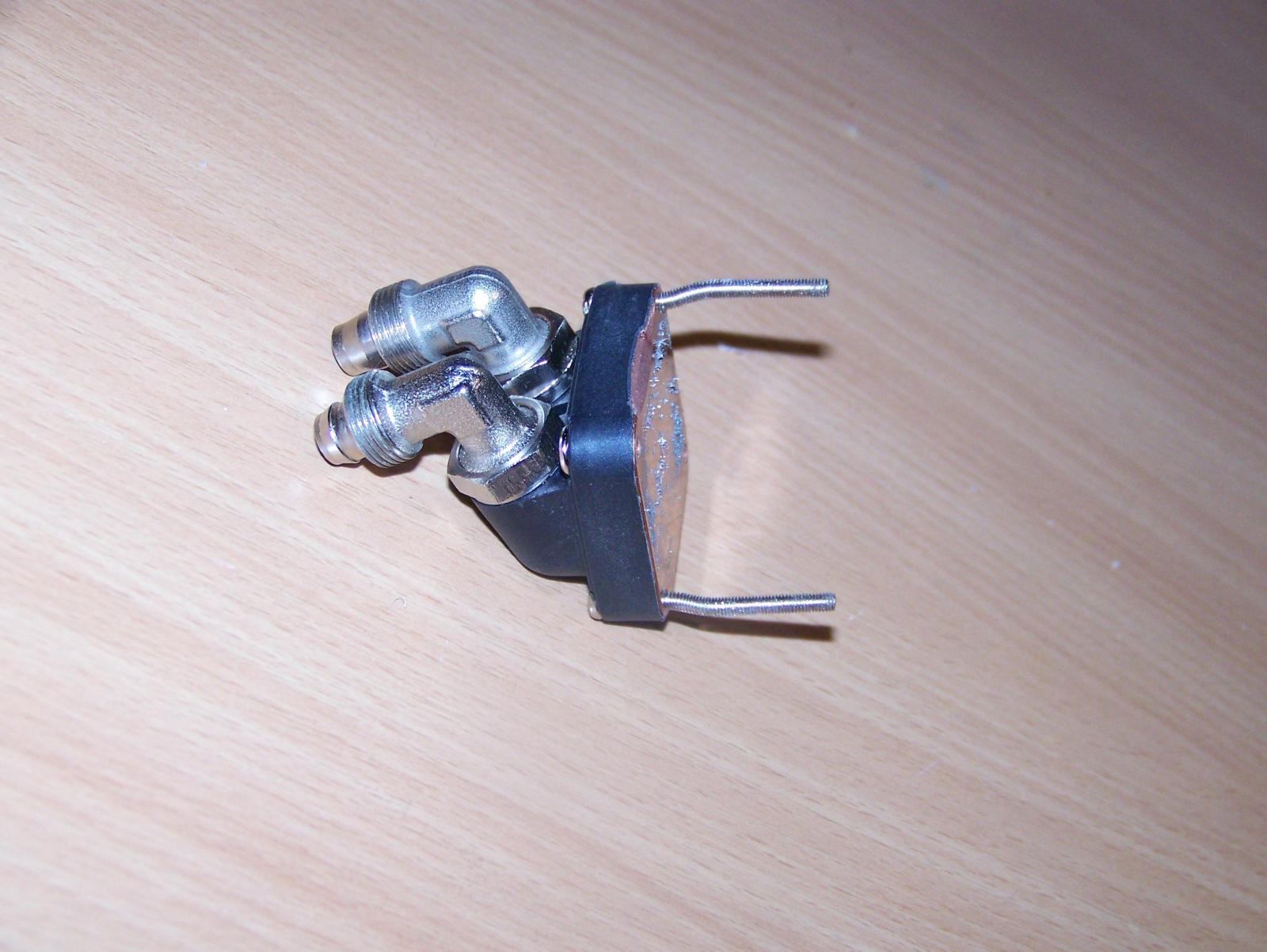

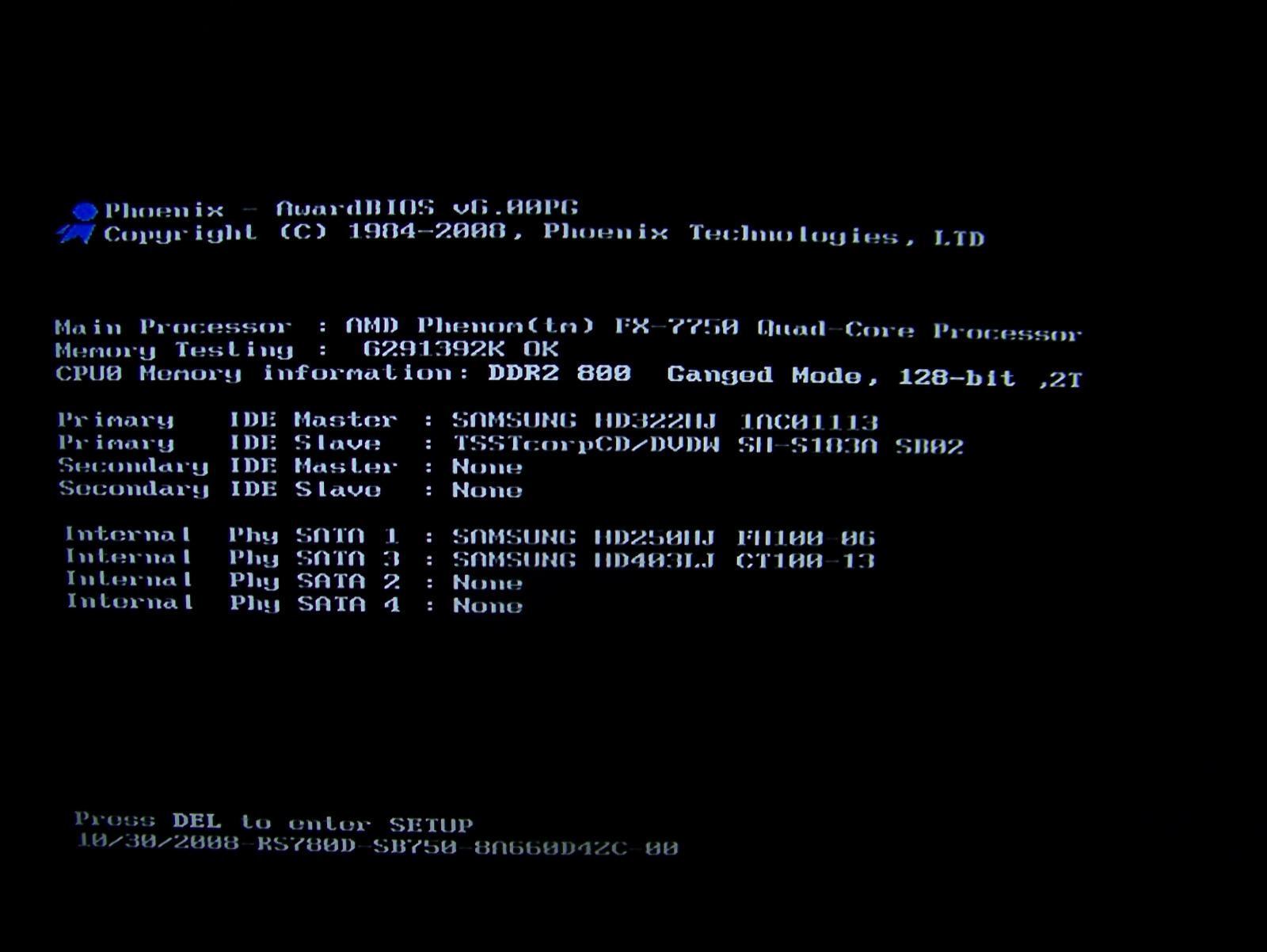

Hat jemand nen X3 mit dem 790FXB-M2RSH freigeschaltet?
Denn gerade gelesen, dass es auch beim X2 7750 BE möglich sein soll.
xs gibts nen thread..
Glaub auch, dass es nen Fake ist. Also meiner lässt sich nicht dazu überreden mit 4 Kernen irgendwann mal zu booten. Egal was ich mit ACC mache.
Ne der dürft echt sein,hatte meinen ja auch schon im Bios so da stehen,nur ins Win bin ich damit noch nicht gekommen.Wusst aber auch nicht genau welche Einstellungen ich dafür nehmen muß.
Was genau hast du denn eingestellt?
Nur ACC eingeschaltet?
Jap ich hatte meinen X3 kurzzeitig mal freigeschaltet. Sys ist allerdings beim booten von Windoof gefreezed, meiner ist also wirklich defekt ;)
Das der "X2" auch freischaltbar ist wundert mich nicht, denn ich denke mal das AMD dort die selbe Technik zum deaktivieren der Cores verwendet hat wie auch beim PII.
Somit ist beim Board nur n Beta Bios + ACC erforderlich bei dem das freischalten möglich ist.
