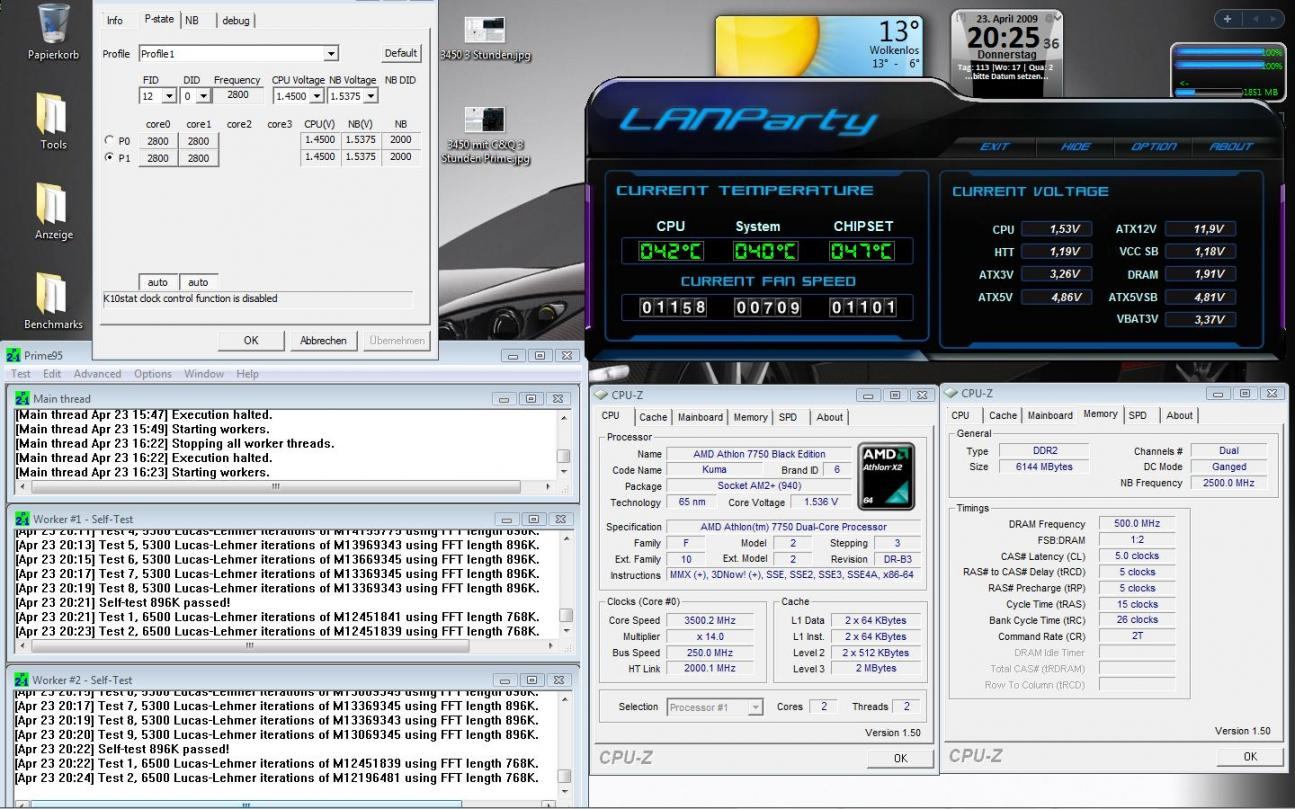

Hat jemand ne Ahnung bei welchem Bios man die CPU-NB VID auch mit C&Q noch ändern kann beim DFI JR 790GX M2RS?
Komm so nicht richtig ins Win weil ich C&Q anhab und die CPU-NB VID nicht anheben kann.
Siehs mal so, du kommst weiter als ich...meine NB macht bei knappen 2,2Ghz schlapp ohne spannungserhöhung
OK das ist auch beschissen,das blöde ist halt nur das ich nur mit Kaltem Rechner ins Win komme,also mal eben Neustart ist nich.Wenn ich einmal drinne bin und K 10 schaltet ist OK.
