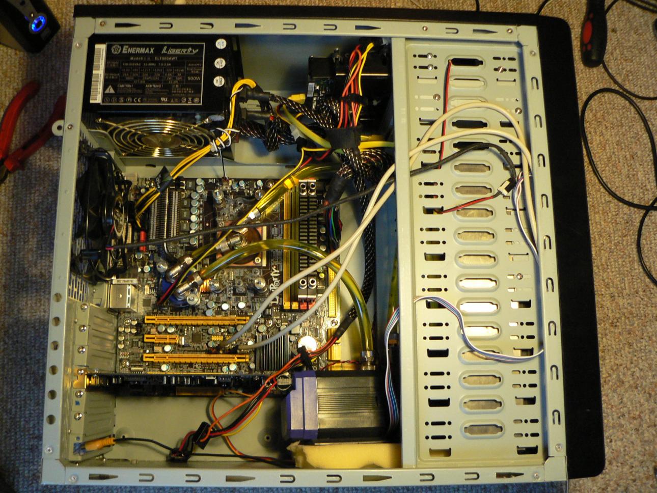

soo ich hab nun doch noch die nb unter wasser gesezt nach dem die nb an die 75°C bei rd grid zoggen erreicht hatte 0o. unter last sind jetzt max 55°C ,bzw 58°C beim zoggen, auf der nb^^
pic siehe anhang^^
