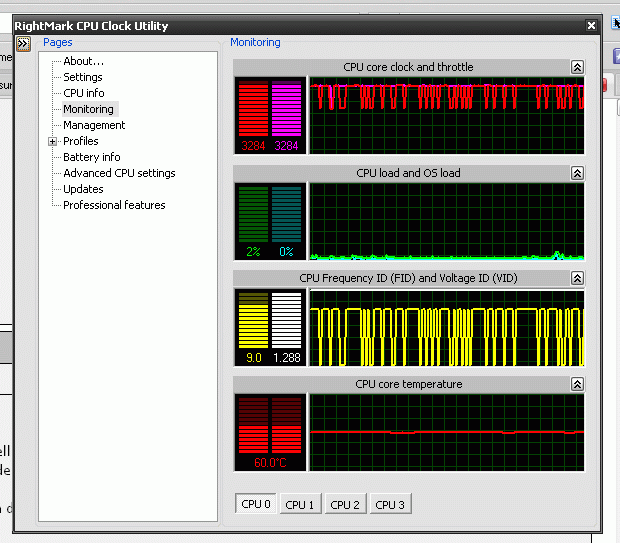

Mach ma bitte ein RM Clock Screenshot wie diesen:
attachment.php
Wie man sieht, stimmt bei mir etwas nicht... Das soll jetzt Idle sein...

Hab dir mal nen Screen angehängt von RM Clock und CoreTemp. Wozu nutzt du eigtl. RM Clock? Kannte das nicht, in der Kurzbeschreibung stand Energiemanagementsoftware für Notebooks o_O
CPU Werte siehste aufm Screen. Ich hab im Gehäuse vorne/unten einen, ich glaub 80 oder 90mm, dahinter sitzen die HDD's. Der CPU Lüfter istn 120mm und dreht mit 1200rpm, is der mitgelieferte beim Xigmatek. Er pustet nach hinten raus Richtung Gehäuselüfter. Der ist auch ein 120mm/1200rpm. Das wars eigtl. schon. Standard Airflow eben, wie hier zu sehen: http://www.noctua.at/images/faqs/nh_u12_case_airflow_1.jpg
Um bei OC Spannung senken zu können im IDLE, weniger Temps -_- Aber klappt mit de Q6700 nicht, Freeze Problem... :(
