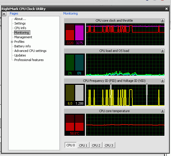

bei mir sinkt wohl ein kern oder mehrere nicht den takt im idle... außerdem kann ich mit rm clock nicht die spannung senken lassen wegen abstürzen. hat jemand ne idee? liegts i-wie am board oder was los bei mir?
ich denke, daher kommen auch die rel. hohen temps. meine cpu läuft immer auf last niveau vom takt/spannung her.

Micht regt das auch voll auf, muss mal schauen...
EDIT: Der Kühler ist nur mit Pushpins befestigt. Könnte sich da was "gelöst" haben, sodaß er nich richtig sitzt? Wobei das eigtl. auszuschließen sein müsste, denn er sitzt genauso fest wie nach dem Einbau, wo die Temps o.k. waren.
Vielleicht hat sich die Wärmeleitpaste in die vielen Rillen der Kühlers verzogen.. Der Xigmatek ist ja nicht gerade glatt unten..
Achja zu WLP meine Theorie... Solange man nichts grundlegend falsch macht, tut das nicht viel mehr als 1- aller maximal 5 °. Ich denke auch, lieber etwas zu viel als zu wenig, denn bei dem Druck mit dem ein Kühler mit schrauben angezogen wird, verzieht sich das, was zu viel ist, sowieso und quillt an den Seiten raus...
