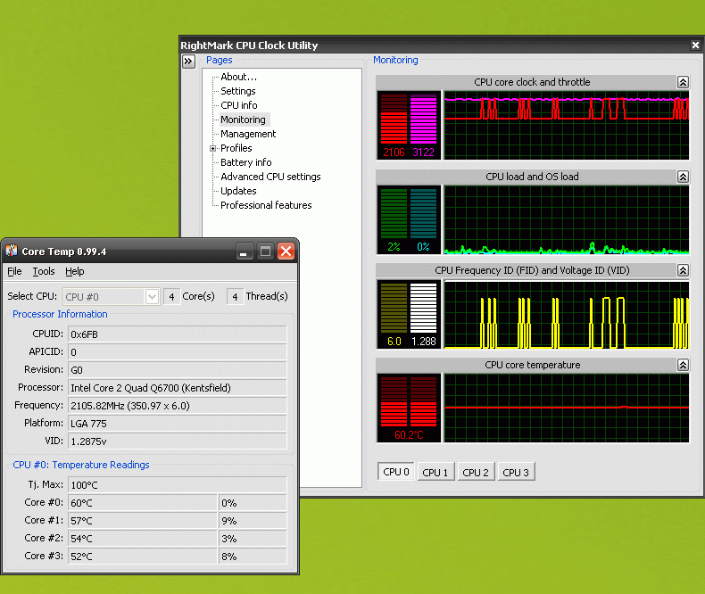

Meine Q6700 Temps zu hoch?
Hi,
mir gefällt nich was ich da sehe im Idle... Bei Last kein Absturz, anonsten keine genae Prüfung gemacht noch...
Was meint ihr?
Danke
PS: Die CPU wird übertaktet, Spannung ..1.29, zur Zeit bei 3,33 GHZ
Viel zu heftige Temps,sitztz der Kühler richtig?
WLP ordentlich verteilt?
Was für ein Kühler hast du überhaupt?
Alles ja, Kühler: BTF90
Evtl ist beim draufsetzen WLP irgendwo weggekommen. Habe jetzt bei Last TEmps über 71° auf den heißesten Kern aber scheint gut zu laufen.
PS: Evtl sind die Temps heute einwenig besser. Gestern war die WLP frisch aufgetragen.
---------- Beitrag hinzugefügt um 11:23 ---------- Vorheriger Beitrag war um 11:20 ----------
Acha und CPU Temp wird mir aber mit über 50° angezeigt ... Nur die einzelnen Kerne werden mir so angezeigt. Was davon richtig ist, ka...
Die Temp der CPU ist niedriger da es ein sensor direkt unter der CPU aufm Board ist. Die höhere Kerntemperatur ist die echte.
71°C unter load geht ja noch istz ne 65nm CPU.
Lade mal die defaults vom Bios und teste nochmal
