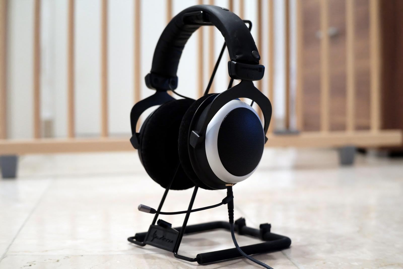

Findest du das Kabel vom Avinity eigentlich auch so ultra nervig? Mir ist es zu lang und zu starr. Würde das gerne tauschen, aber da geht eben die Garantie flöten.
Das flog bei mir schon lange, viel zu klobig.
Jetzt ist ne schöne Buchse drin.
Hast du da ne Anleitung zu? Sieht super aus. Nur das Mic brauche ich halt nicht weil ich ein Samson GoMic habe.
Und du hast auch ein anderes Kopfband bzw ein anderes Polster.
Die Garantie erlischt nur leider trotzdem...
Ja, das Mikro musst du wegdenken. Die Anleitung ist hier: https://www.hardwareluxx.de/community/f267/der-audiolaberthread-nummer-1-a-808496-1339.html#post25970257 (und eine Seite weiter vorne).
Berücksichtigen musst du, dass du bei dem Treiber, wo die Buchse eingebaut wird, die Führungsnase wegknipsen musst und dann um ca. 45° gedreht eingebaut werden muss, da sonst Buchse und Treiber-Anschlussterminal kollidieren. Hört sich aber wirklich schlimmer an, als es ist, das ist im Handumdrehen passiert und ändert am Klang nichts.
Die Garantie ist dann weg, das schon, aber das ist bei Avinity sowieso fraglich, da der Kopfhörer aus dem Programm ist und scheinbar 0 Support noch von denen bekommt. Direkt über Beyerdynamic kannst du ja sämtliche Ersatzteile beziehen dafür (einfach DT 990 250 Ohm filtern).
Da ich das mit dem 45°-Treiber-Drehen nicht wusste, habe ich mir natürlich einen Treiber geschrottet, da zuviel Gewalt xD. Hier im Forum bin ich dann günstig an einen DT 770 Pro gekommen und habe den ausgeschlachtet und dessen Treiber und Kopfband verwendet, da mir das T90 Kopfband vom Avinity immer etwas zu groß war.
Gibt das klanglich eigentlich keine Probleme wenn du den Treiber um 45° versetzt einbaust?
Jackass spielt ja viel mit virtellem Surround rum, darauf bezog sich hauptsächlich meine Frage ob man das dann jeweils auch um 45° anpassen muss.
Wieso? Die Schallquelle sitzt (jetzt mal stark vereinfacht) genau in der Mitte des Kreises und strahlt zu allen Seiten hin gleich ab (ebenfalls stark vereinfacht).
Virtueller Surround hat eher was mit der simulierten Richtcharakteristik der Ohrmuschel zu tun, es werden unterschiedliche Frequenzbereiche stärker betont/abgeschwächt bzw. Laufzeitunterschiede genutzt.
Jop, solang alles zentrisch und ohne Winkel ist, gibts keine Probleme. Virtueller Surround is ja wirklich nur Zeitverzögerung und Klangreflexion.

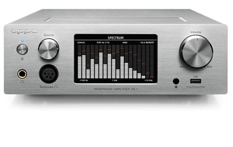

Merkt man schon, wenn der KHV mehr Dampf hat, gelle? Bin bei 2x 2.400mW @ 600Ohm @ XLR bzw bei 3.500mW @ 32Ohm @ RCA mit dem HA1. :asthanos:
