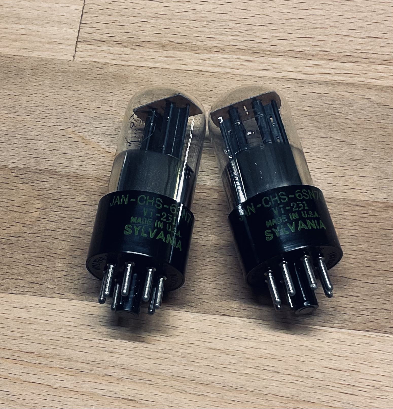

Zumal ich noch einen Satz Röhren für den habe, der beinahe so teuer war, wie der Antares selbst :fresse2:
Das waren die einzigen, die ich seinerzeit nicht weggegeben habe…
Die würde ich nicht im Antares verbauen, die Chance, dass du die Röhren schrottest ist ziemlich hoch. Der Amp fährt mit deutlich mehr Leistung, als so alte NOS Röhren vertragen können
Oh ja, das kann sein, da muss man aufpassen.
Die GE können das aber wohl ab.
Ich kenne einen, da laufen sie erfolgreich im Antares.
Ja deine GE sind GTB. Die können bis 450 Volt ab, also kein Problem. Nur so ganz alte Röhren vertragen meist nur bis maximal 330 Volt.

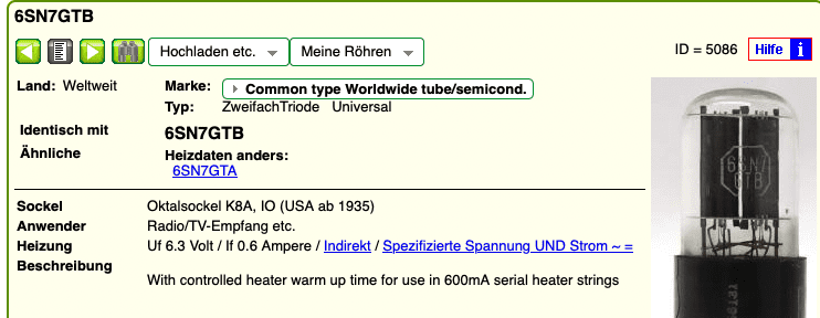

Der Zusatz "B" hinter dem GT bedeutet lediglich, dass die Kathode der Röhren sehr schnell aufgeheizt ist:

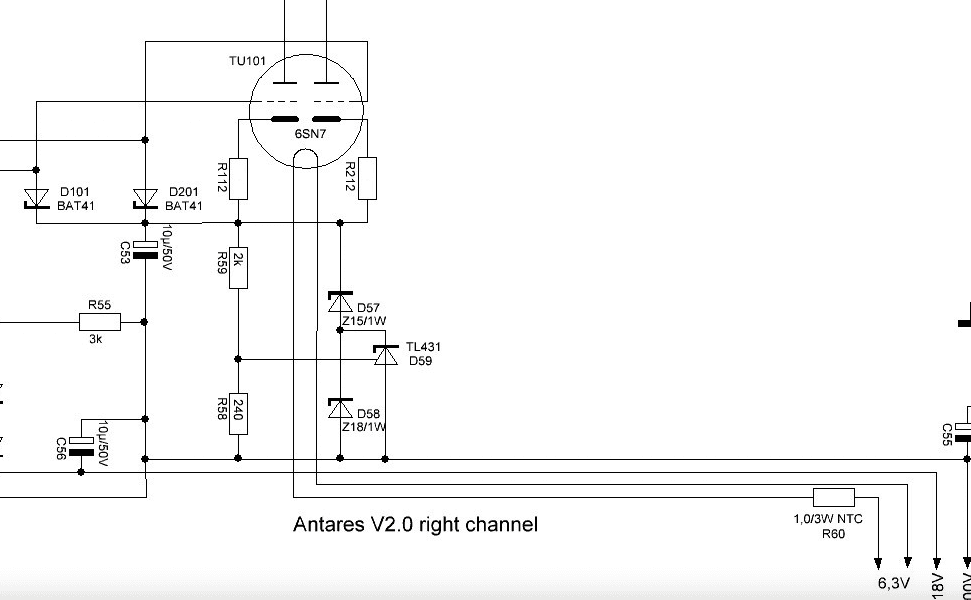

Und wenn wir uns den Schaltplan vom Antares ansehen, dann bekommen die Röhren EXAKT diese 6.3 Volt:

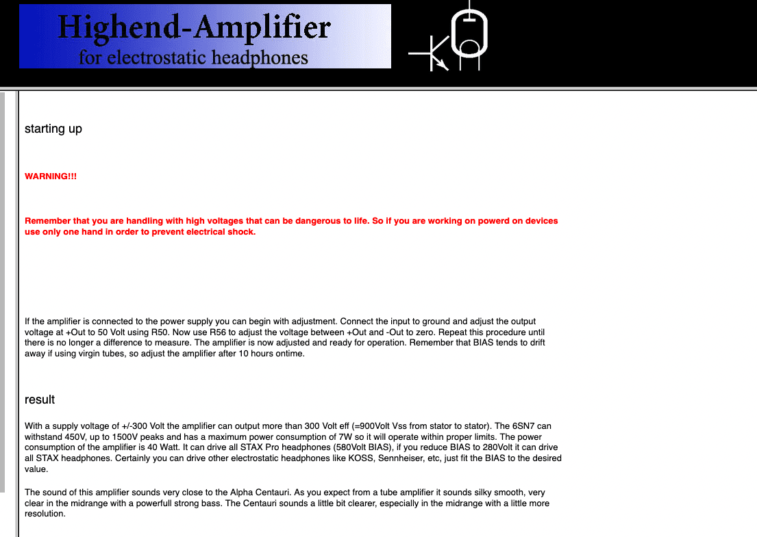

Ich glaub, er meinte die Anodenspannung. Die sollte beim Antares bei 300V liegen. MWN sind 6sn7 bis 450V spezifiziert bei 1500V peak.

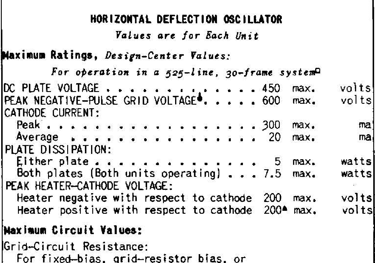

Das stimmt nicht, siehe bitte hier, Auszug aus dem Datenblatt einer 6SN7 GT RCA, aus dem Jahre des Herren 1956:
Peak sogar bis 600V.
Andreas Rauenbühler hat selbst gesagt, daß der Antares mit annähernd 450 Volt betrieben wird. Wenn deine Röhren das können, dann ist gut, denn definitiv nicht alle 6sn7 können die Peak Leistung auf Dauer vertragen
Alles gut. :)
"Sollte" so ein Gerät kommen, werde ich es testen, andernfalls schick ich die Röhren zu Daiyama, der darf dann berichten... :d

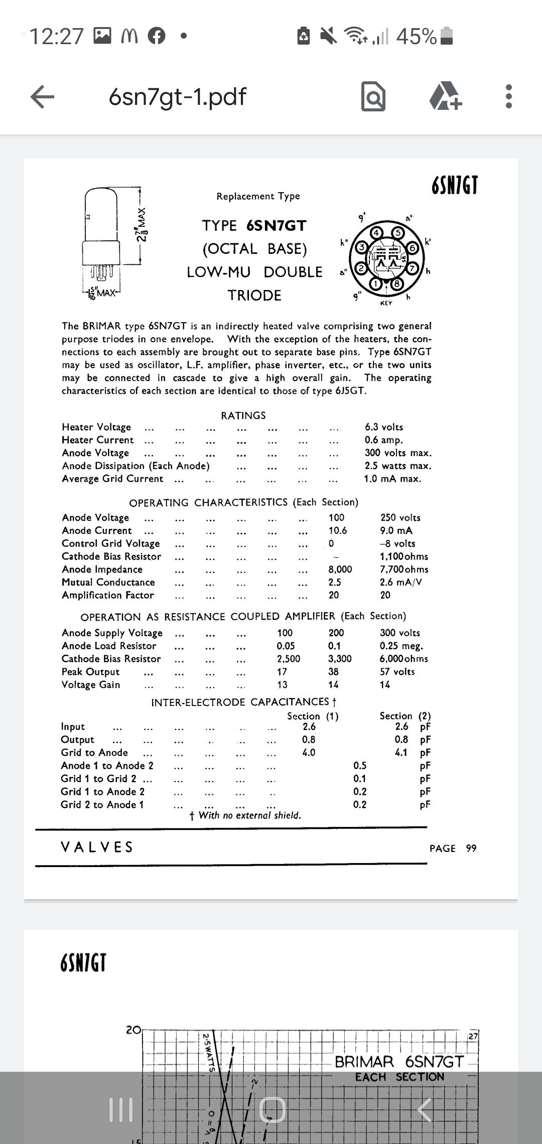

Und hier das Datenblatt einer anderen 6sn7gt mit einer maximalen plate voltage von 300 Volt. Aber ich bin natürlich auf deine Versuche gespannt.

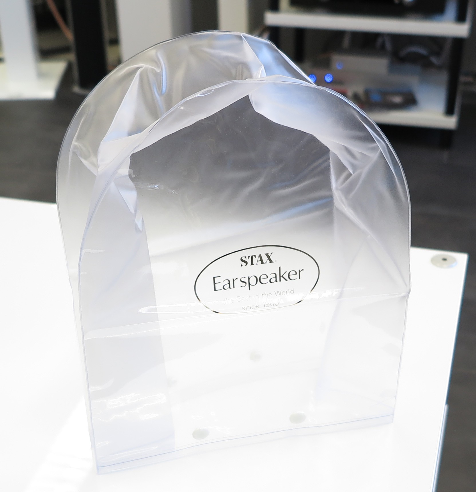

Passt super für meinen Stax, jetzt fehlt nur noch diese dumme Staubschutzhaube, die überall nicht lieferbar ist. :käthe:
und mit 90€ auch noch günstiger, als die hässlichen (imho) Teile von Stax. :d

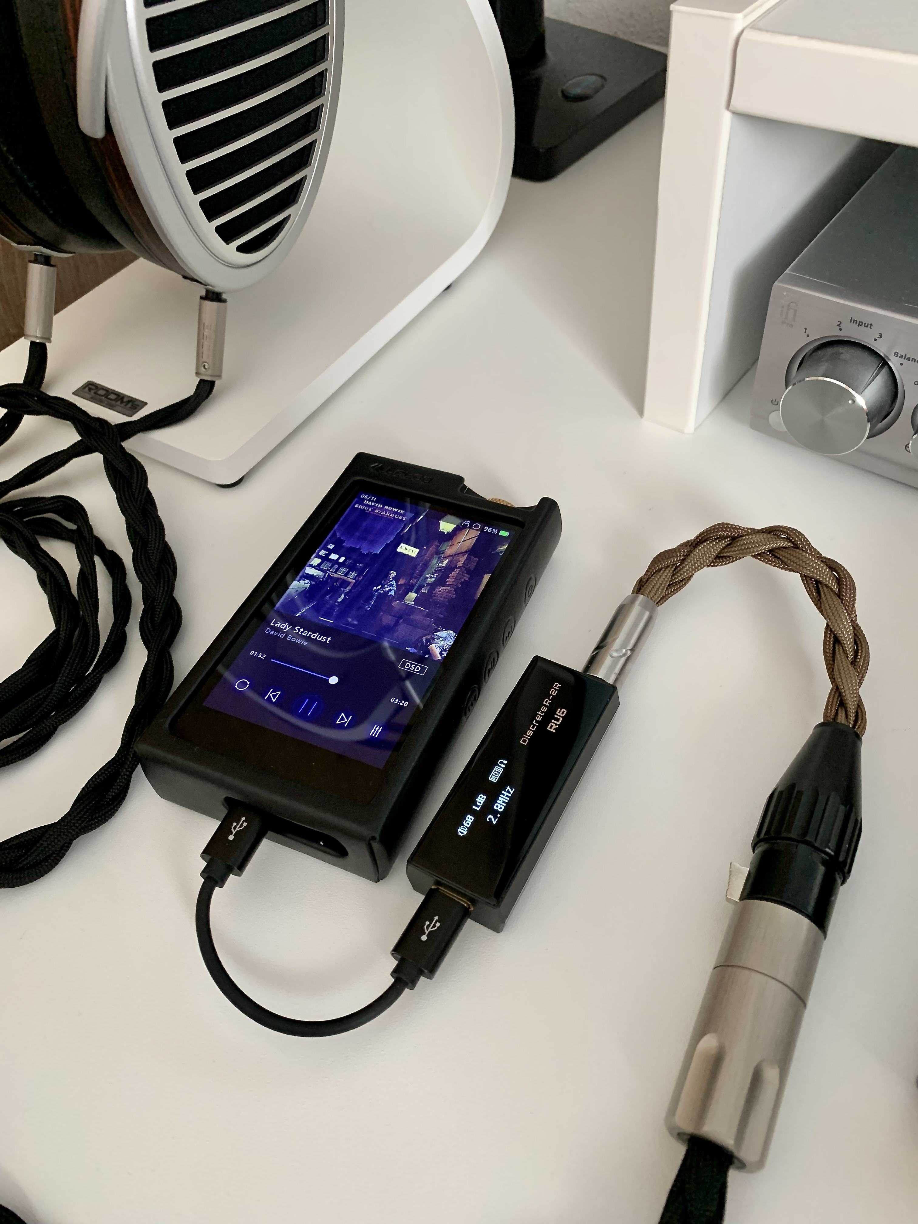

Wieso ein DAC und ein externer DAC/KHV? Ist das nicht total unkomfortabel? Wenn man eh einen separaten, mobilen DAC nutzt, macht das Smartphone als Quelle doch mehr Sinn, oder?
Aber der RU6 ist schon irgendwie sexy. Bist sicher zufrieden mit dem Teil, oder? Hätte der Bluetooth, würde ich mir den eventuell auch zulegen.
Das war nur eine Spielerei, wobei ich sagen muss, dass sich die Kombi schon gut anhört.
Ich habe den Lotoo für einen sehr guten Preis bekommen, blöderweise war die Rückgabefrist vom RU6 da schon 2 Tage überschritten - weshalb dieser dann nun auf EKA geht :d

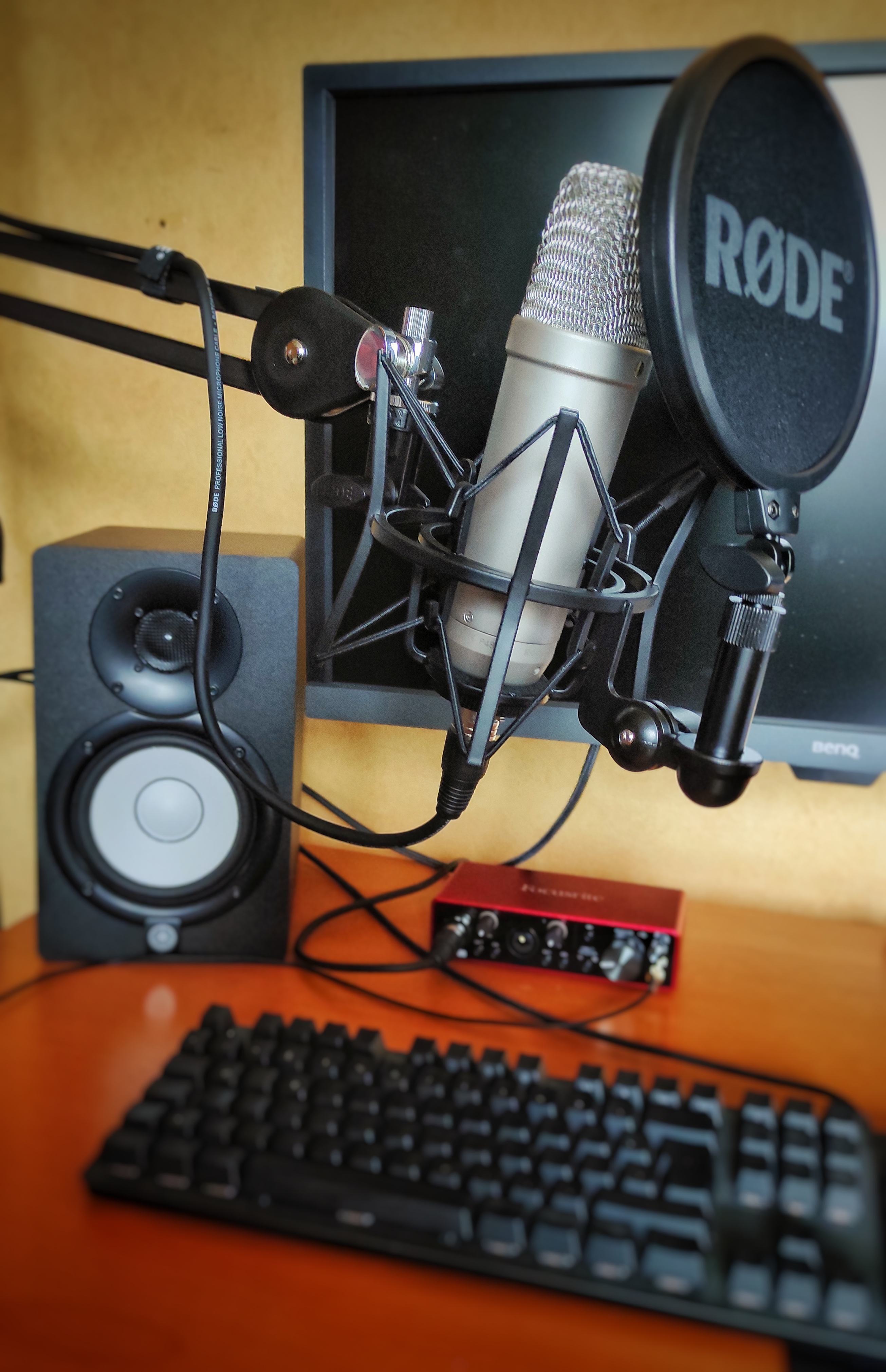

Ich habe ein wenig in mein Audio-setup investiert, nachdem ich von den Logitech Z533 durch den Sound und seine Brummschleife nur enttäuscht war und dachte mir dann gemervt: Wenn dann richtig! :hust:
Raus gekommen sind 2x Yamaha HS5 Nahfeldmonitorboxen + 2x XLR, Focusrite Scarlett 2i2 Audio-Interface und das NT1A Großmembran-Kondensatormikrofon von Rode + Mikrofonarm PSA von Rode - bin wirklich sehr zufrieden und momentan dabei alles abzustimmen und einzustellen. :love:
Jetzt bin ich noch auf der Suche nach Desktops Stands, Lautsprecherständer damit die Boxen auf Ohrhöhe stehen und ich schiel die ganze Zeit schon auf die Kanto SP6, bei der die Deckplatte aber leider 8mm zu gross ist und das meinen inneren Monk triggert und nicht gut aussehen wird... 😅 Wenn jemand alternativen hat oder Ideen, immer her damit. :wink:

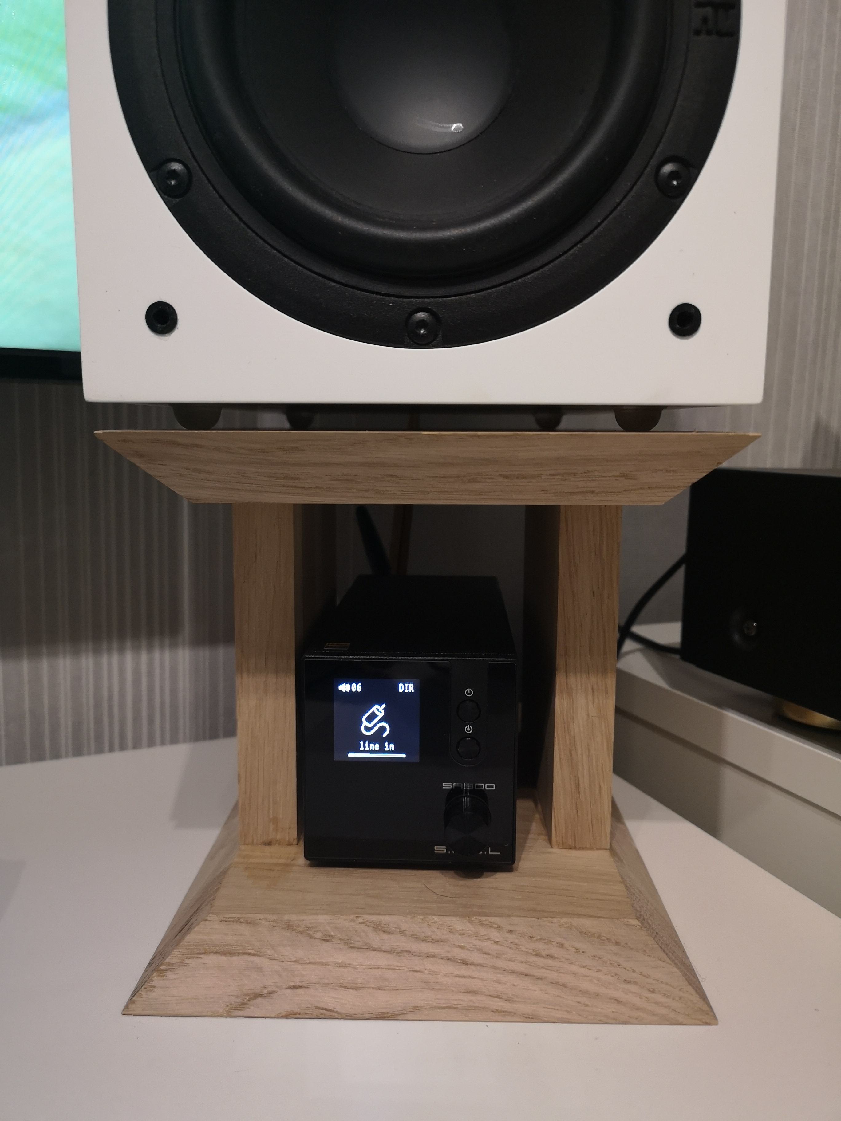

@Shaneymac Deine Stands sehen wirklich schick aus, Holztechnisch bin ich garnicht begabt - aber apropos DIY, habe schon überlegt mir welche mit dem 3D selber zu drucken,... frage ist nur, ob die dann auch technisch ihre Leistung in der Absorbierung bringen?! Mein großer Schreibtisch ist auf jedenfall auch ein Resonanzkörper, dh. da muss auf jedenfall was unter die Boxen, aber diese Schaumstoffstands find ich zb. auch einfach nur grauenhaft hässlich. :hmm: Hhmm... werd mir das was überlegen.
Probier's doch einfach mal aus. Diese Schaumstoffdinger gefallen mir auch nicht. Wenn die Stands fertig sind, kommen da noch Filzgleiter drunter und unter den Boxen sind kleine Gummifüßchen, das muss reichen...

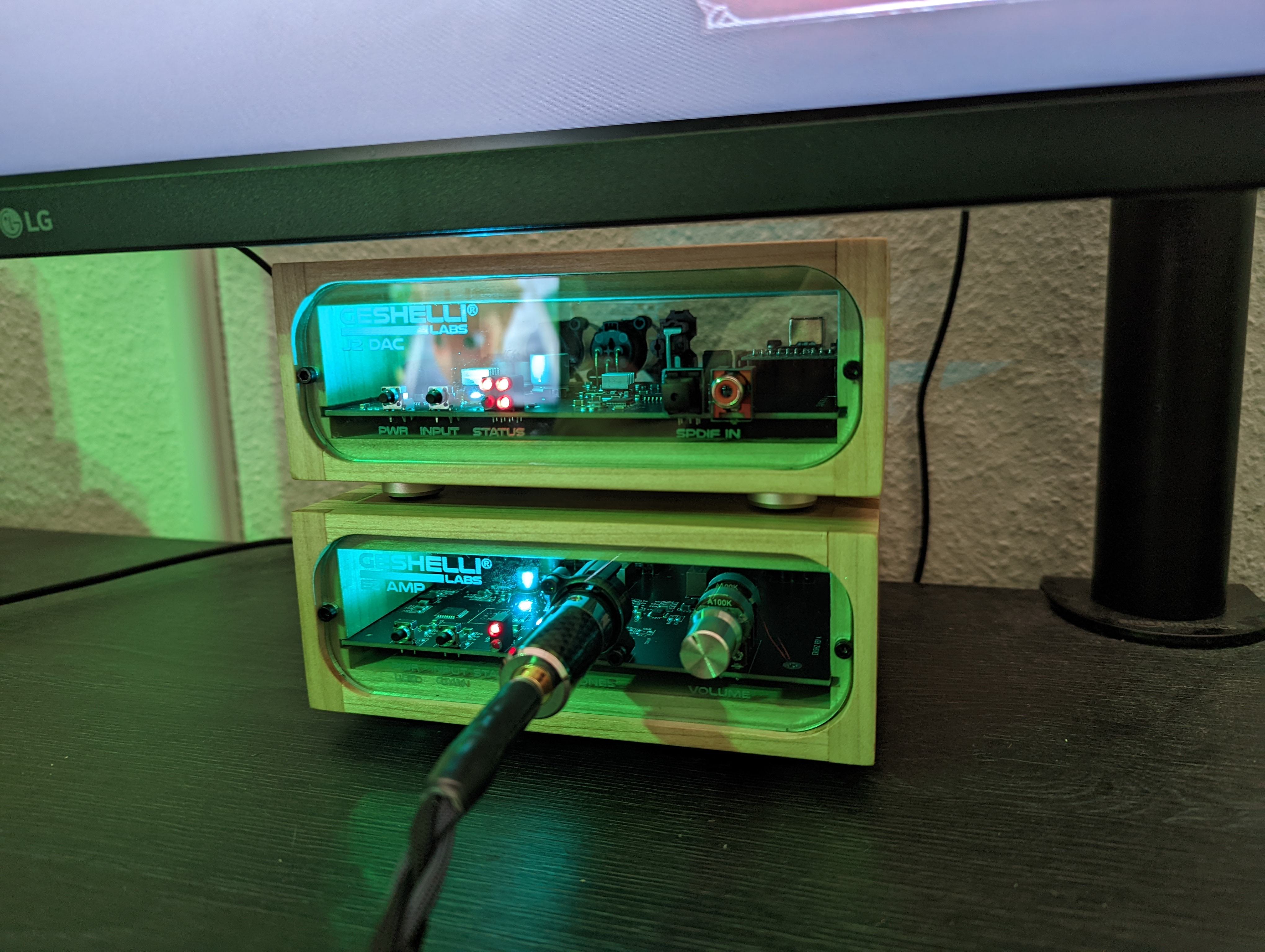

Was ist besser? Das ist ja immer die Frage. Der ifi Klang musikalischer. Der Geshelli hat etwas mehr Bühne und weite und ich würde fast sagen etwas mehr Details. Und ich mag halt Geshelli und dieses diy Design.
