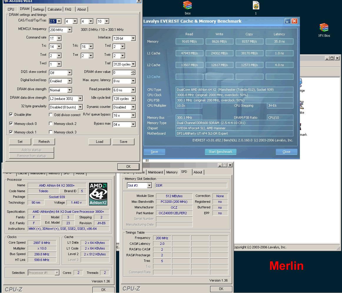

und das sind meine ergebnisse mit neuem bios , leider noch nicht stabil nach 6st prime produziert fehler aber das kriege noch in griff, TCCD machen noch probleme bekantlich mit DFI Expert aber mit dem neuem Bios mod wierd immer besser
külung Single Stage
Core0 -17
Core1 -19
mfg

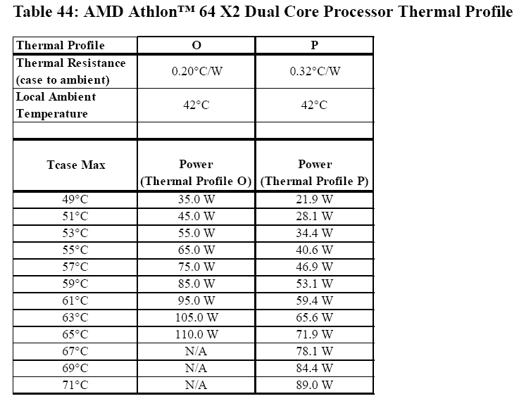

Vieleicht interessiert das hier ja jemanden ...
attachment.php
Frisch aussem AMD Whitepaper. :wink:
He he
du bekommst ja alles raus.
@Stegan
das hat was mit Verlustleistung der cpu zu tun .
