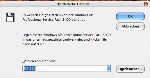

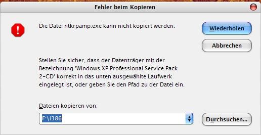

so... nun bin ich auch endlich mal dazu gekommen meinen x2 3800+ einzubauen. allerdings habe ich ein problem:
ich habe ordnungsgemäss den alten amdcpu-treiber deinstalliert, rechner runter gefahren, cpu gewechselt, clearmos betätigt und dann den rechner hochgefahren. so... nun kommt als erstes, wenn windows startet, eine meldung (1. bild). er will dann 2 dateien haben. die "halmacpi.dll" (diese findet er auch) und die "ntkrpamp.exe" (2. bild), welche er nich findet. wo bekomme ich sie, bzw. was soll das überhaupt?
könnt ihr mir helfen?

haste SP2 nicht auf einer CD?
von Seite 1 die treiber und hotfix haste drauf?
die win-cd ist inkl. SP2... wundert mich auch.
die treiber hab ich drauf - das heisst den amdcpu-treiber habbisch, aber den hotfix nicht, da der link nicht mehr geht. :(
