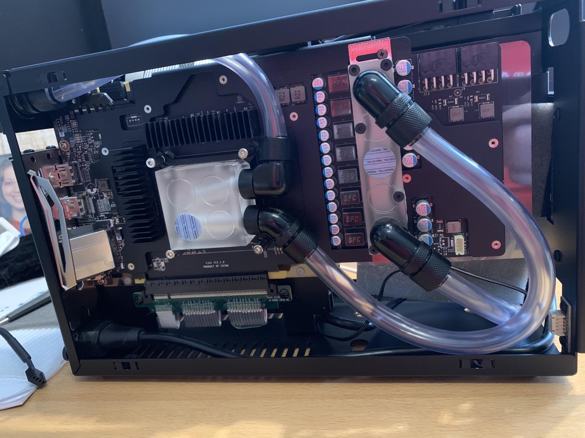

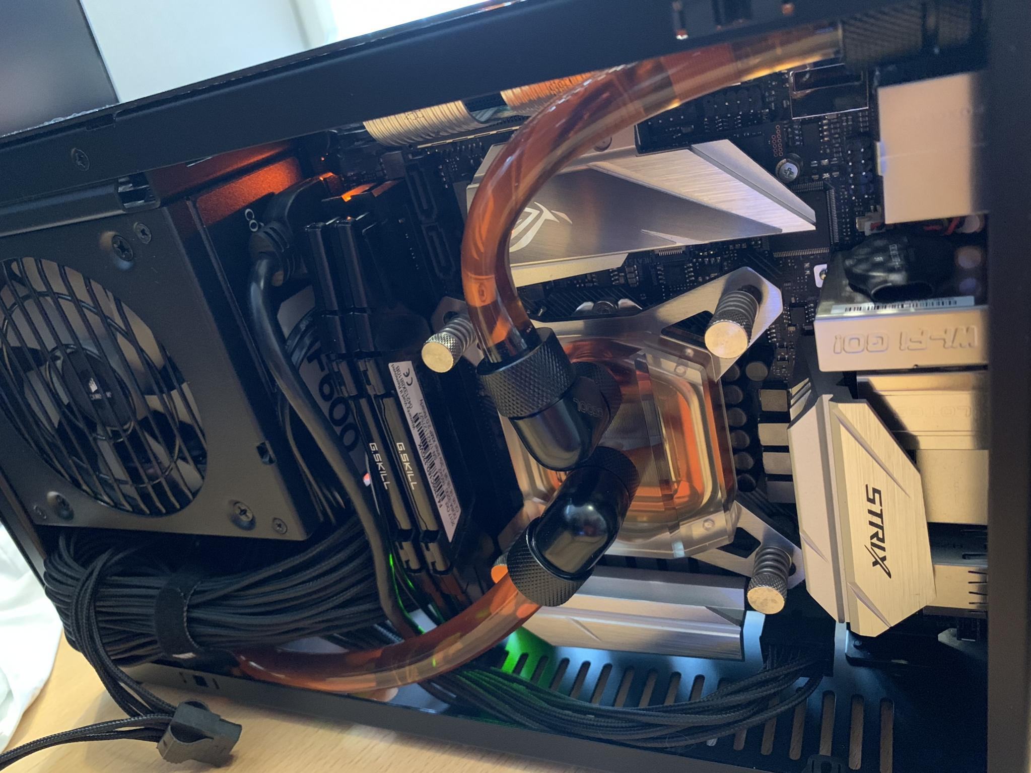

Freut mich zu hören, ist eine saubere Arbeit geworden, wäre nett wenn du noch dein Ncase M1 internen Aufbau bei Gelegenheit zeigen könntest, habe ja auch HK IV für CPU und GPU im Ncase M1 verbaut, ist ein schön kurzer Kreislauf :)
Klar sobald ich alles hier habe und alles verbaut ist poste ich ein paar Bilder :) Warte derzeit noch auf die HK und auf Barrow Schnellverbinder, denke das ich in ca. 1.5 - 2 Wochen dann fertig sein werde.

Ich habe es auch endlich geschafft mein Weihnachtsgeschenk zusammen zu bauen.
Für die Stromversorgen muss ich mir nochmal Gedanken machen, aber mit dem Rest bin ich soweit zufrieden. Bei dem Full-Block für die GPU war ich mir einfach nicht sicher ob sie rein passt, aber mittlerweile gefällt mir meine Bastellösung richtig gut. Die ist zumindest nicht Standard.
