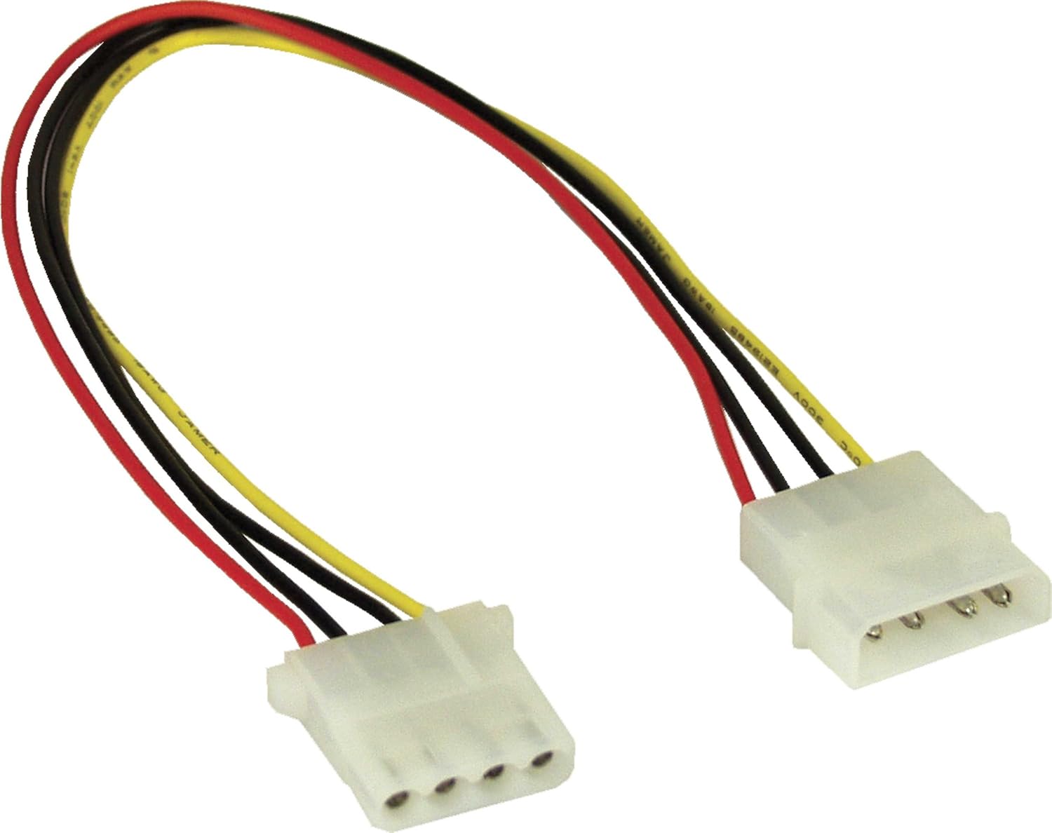

Wie habt ihr das mit der Stromversorgung für die D5-Next (Extern am Radiator) gelöst?
Einfach ein Kabel selber bauen was vom PC zum Mora geht oder ein externes Netzteil nehmen welches einen Molex oder SATA Stecker hat. Wäre noch die Frage ob die D5 NEXT neben den 12V auch 5V braucht.
Ich habe folgendes gefunden: LogiLink IDE/SATA Adapter
