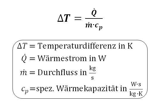

Das Delta T beim Wärmeeintrag kann man ja ganz leicht ausrechnen.
*hust*
(Hab ich mir mal von Johannes geklaut! ;))

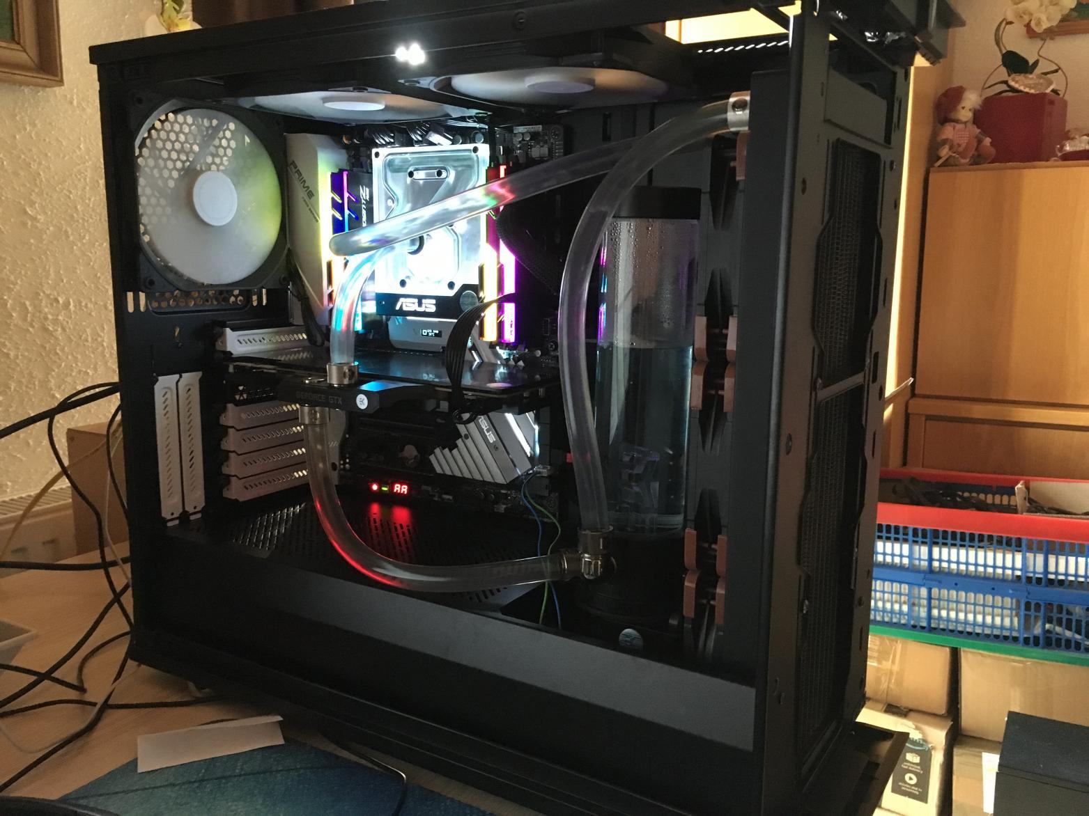

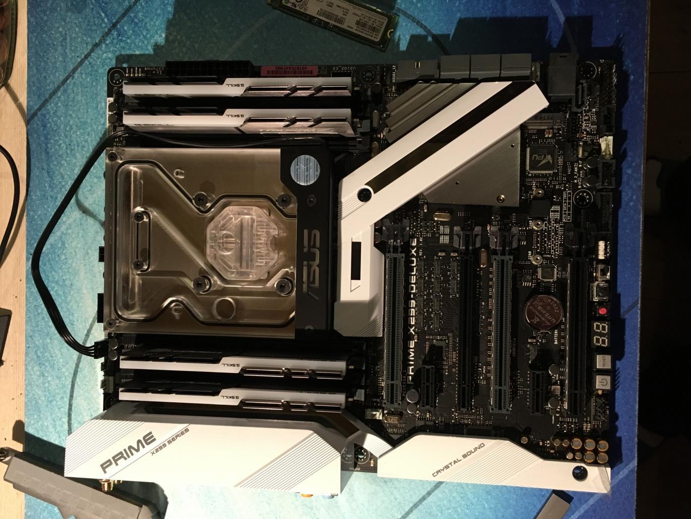

sind vom Handy schnell hochgeladen. die GTX1080 ist nur provisorisch - wie das System im Moment auch. damit mir hier keiner kommt ich würde nur Schabernack daherquatschen.................
zum "brillianten" Fractal R6: die EKWB Radis passen nicht für Push oder Push/Pull in die front - da scheiterts um 1mm bei den Lochabständen. das habe ich von anderen Leuten auch schon bestätigt bekommen. Morgen bekomme ich 3 Alphacool Radis von einem Kumpel und werde die einmal probehalber montieren. witzigerweise habe ich so ohne dem 2en PE360 keine 90 Grad Celsius CPU temp (ist auch angenehme Raumtemperatur im Gehäuse). geschlossen und mit zweitem PE360 würds schon ziemlich heiß ausm Gehäuse-top rausblasen und das Gehäuse ist nahe dem CPU Sockel auch deutlich wärmer als hand-warm.
momentan nutze ich Thermal Grizzly Kryonaut und das Thermal Grizzly Minuspad8 (hat jetzt 51 Grad Celsius VRM Temperatur anstelle 65 Grad Celsius mit den von EKWB mitgelieferten Pads)
zu guter letzt habe ich mit diesen netten Frame zum Release Datum gekauft. bin aber noch nicht dazu gekommen, den mit meinem Supremacy EVO und einer improvisierten VRM kühlung zu testen. möchte diesbezüglich auch gerne zum Rampage Apex wechseln
Wir glauben dir schon, dass du die Kiste hast, dafür braucht man keine Pics :P
Die Frage ist: Wie haste die Luft durch die Radis bewegt? Einer rein, einer raus?
Wieso scheitert es bei den Radis? Wo fehlt der mm?

front rein und im top raus - damit eben ein Luftzug entsteht.
diese 1mm scheitern an der Höhe der Befestigungslöcher und dem unteren Ende des Radiators (nicht da wo die Fittinge angebracht werden) - dh. man befestigt im Push den Radiator mit 8 anstelle 12 Schrauben weil eben der 1mm zu viel ist.

Und wie gesagt: Radis richtig belüften, dann geht auch was.
Und Radi passt wegen 1mm ist auch nix, auch da wie geschrieben, Feile raus und den 1mm rausholen.

Anhang anzeigen 428556Anhang anzeigen 428560Anhang anzeigen 428561
... witzigerweise habe ich so ohne dem 2en PE360 keine 90 Grad Celsius CPU temp (ist auch angenehme Raumtemperatur im Gehäuse). geschlossen und mit zweitem PE360 würds schon ziemlich heiß ausm Gehäuse-top rausblasen und das Gehäuse ist nahe dem CPU Sockel auch deutlich wärmer als hand-warm...
Liest sich komisch. Hast du jetzt mit einem 360er weniger CPU Temp als mit zweien? Anderer Radi verstopft? Ergo sehr wenig Durchfluss?
Hast du mal probiert alle Lüfter ausblasend zu haben?
Hast du die Möglichkeit die Wassertemperatur im AGB mit einem gewöhnlichen Thermometer zu messen (wenn du jetzt noch keine Inline Temp Sensoren hast)?
Fehler ist schon gefunden, ignoriert er bislang nur, er hat nen Radisandwich gebaut.

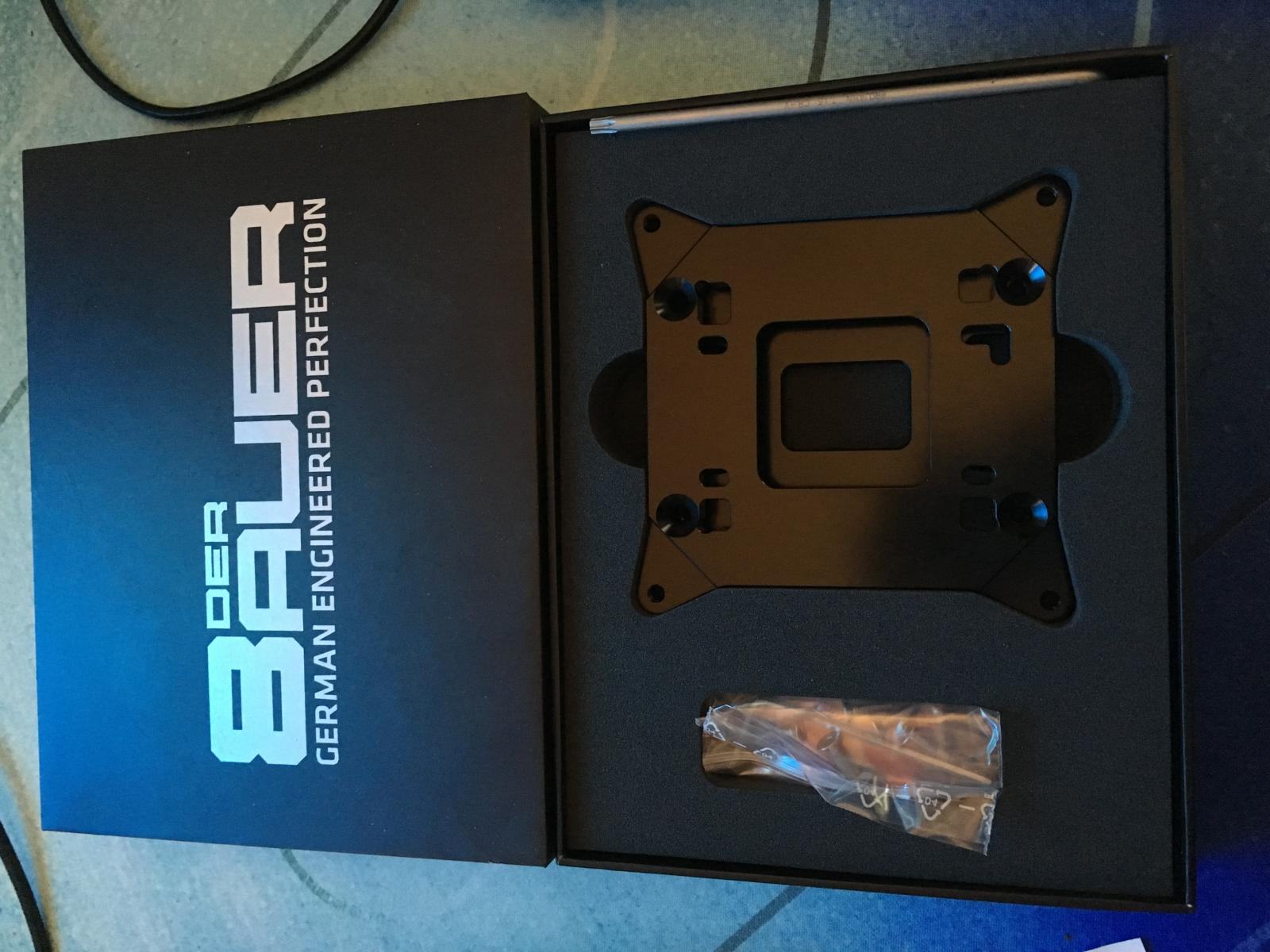

ich meld mich hier kurz, da ich die letzte woche ein bischen experminetiert habe. da ich auch dazu gekommen bin den OC Frame von der8auer zu probieren, hier einmal ganz kurz meine werte( prime95 version 29.4b5, 1,29volt vcore und 1 PE360 Radiator)
der8auer frame mit EKWB Supremacy Evo:
steht bei 4800Mhz an, Temperaturen sind im ~100 Grad Celsius bereich und VRM bremsen nach ca 10 Minuten das System ein
EKWB Monoblock:
steht bei 5100Mhz an, Temperaturen sind im ~90 Grad Celsius Bereich und VRM bei maximalst 65 Grad Celsius (nach 1 Stunde Stresstest)
Idle- temperaturen sind mit dem OC Frame und Supremacy EVO deutlich niedriger (~24 Grad Celsius vs. ~ 33 Grad Celsius CPU und ~33 Grad Celsius vs. 51 Grad Celsius VRM) im gegensatz zum Monoblock
der Alphacool Wassertemperatursensor zeigt mir auch unterschiedlichste temperaturen an. mit dem Monoblock wird das Wasser deutlich wärmer und hat schnell einmal über 30 Grad Celsius.
natürlich werde ich weiterhin den Monoblock verwenden und in das Fractal R6 passen problemlos 360mm Alphacool Radiatoren rein (Lochabstände).
