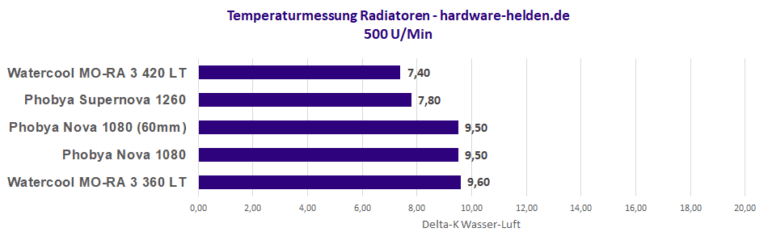

2-3K Differenz bei 650W Abwärme und 500 U/min hat doch auch beim Vergleich Mora 3 360 vs. Mora 3 420 die Mehrheit nicht davon abgehalten, sich für den Mora 3 420 zu entscheiden. Obwohl unter Lastbetrieb in einem gängigen Szenario von 400-500W Abwärme kaum ein Unterschied zwischen beiden Mora gemessenen werden kann. Genauso wird die Kaufentscheidung beim Mora IV 600 ablaufen. Haben wollen wins. :banana: Ich schaue mir das Spektakel aber auch nur als Zuschauer an.

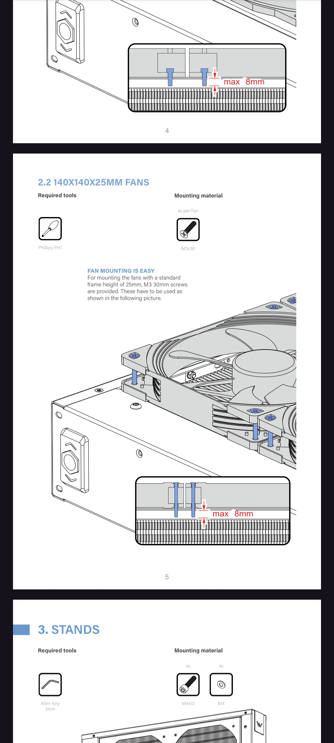

Aber in der Beschreibung wird noch von 140mm Lüftern gesprochen?

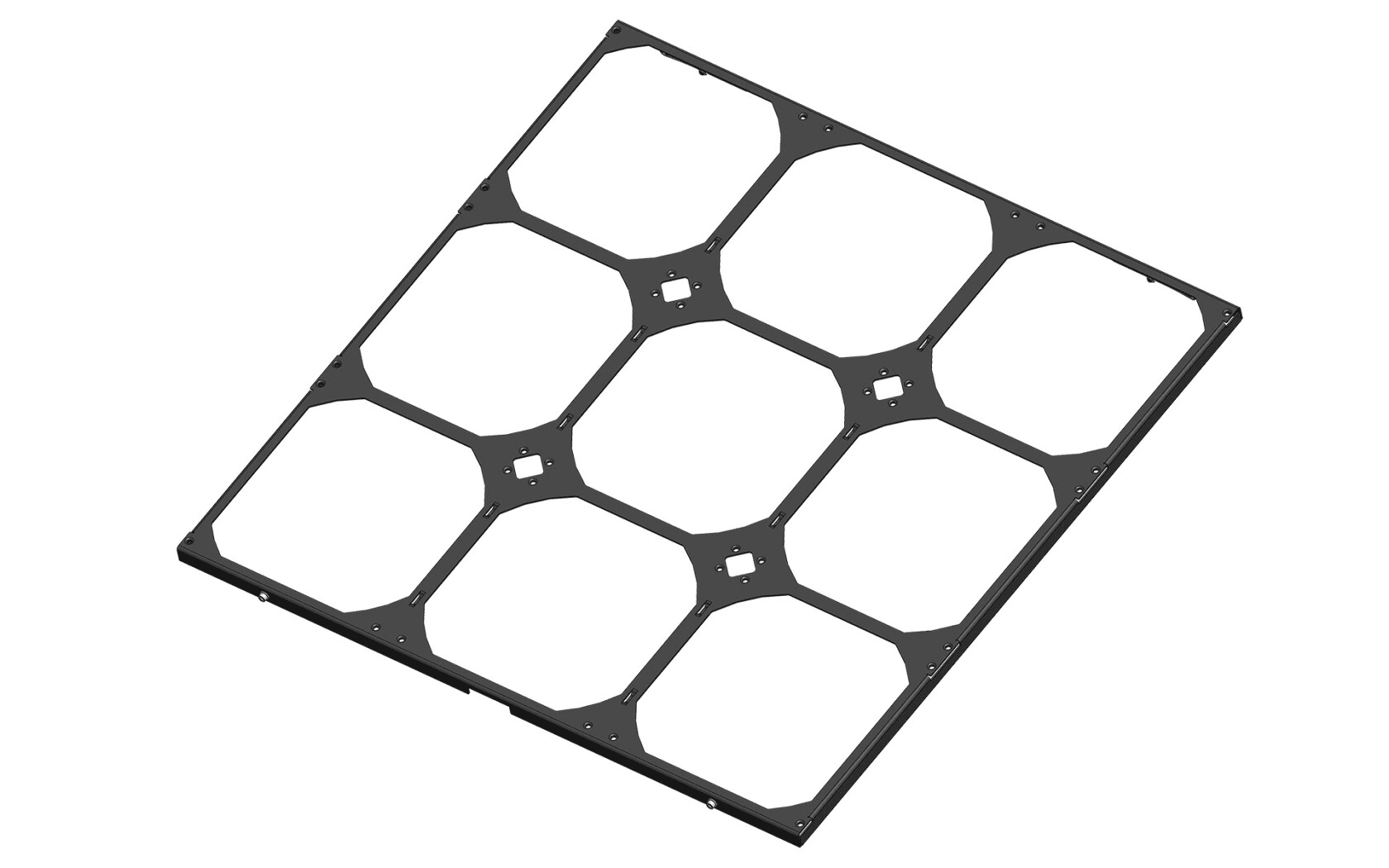

für den MoRa IV 400 gibt es einen 140mm Lüfter Rahmen als Nachrüstoption
aber leider kein Splitter integriert.

Generell skaliert die Wassertemperatur ziemlich gut mit der Radifläche. Doppelte Fläche schlägt sich ziemlich genau in halber Differenz zwischen Luft (gemessen vor dem Radiator) und Wasser (gemessen nach dem Radiator) nieder. Hast du 30°C Wasser bei 20°C Raumtemperatur, hast du mit dem großen eben nur noch 25°C Wasser. Ist eigentlich ganz simpel.
Und sollten zum Schluss 2-3 Grad nur das Wasser kühler sein Rechtfertigt er nicht seinen Aufpreis aber ja Reine Spekulation
Ob der Preis gerechtfertigt ist, ist ja persönliche Präferenz. Natürlich braucht keine Sau den 600er. Für die meisten ist der 400er schon an der Grenze zu unnötig. Nur ist der 600er vor allem ein Prestigeobjekt. Jetzt hat Watercool den stärksten Radiator aller Wakü-Anbieter im Angebot. Das Ding schlägt ziemlich sicher den Gigant 3360.

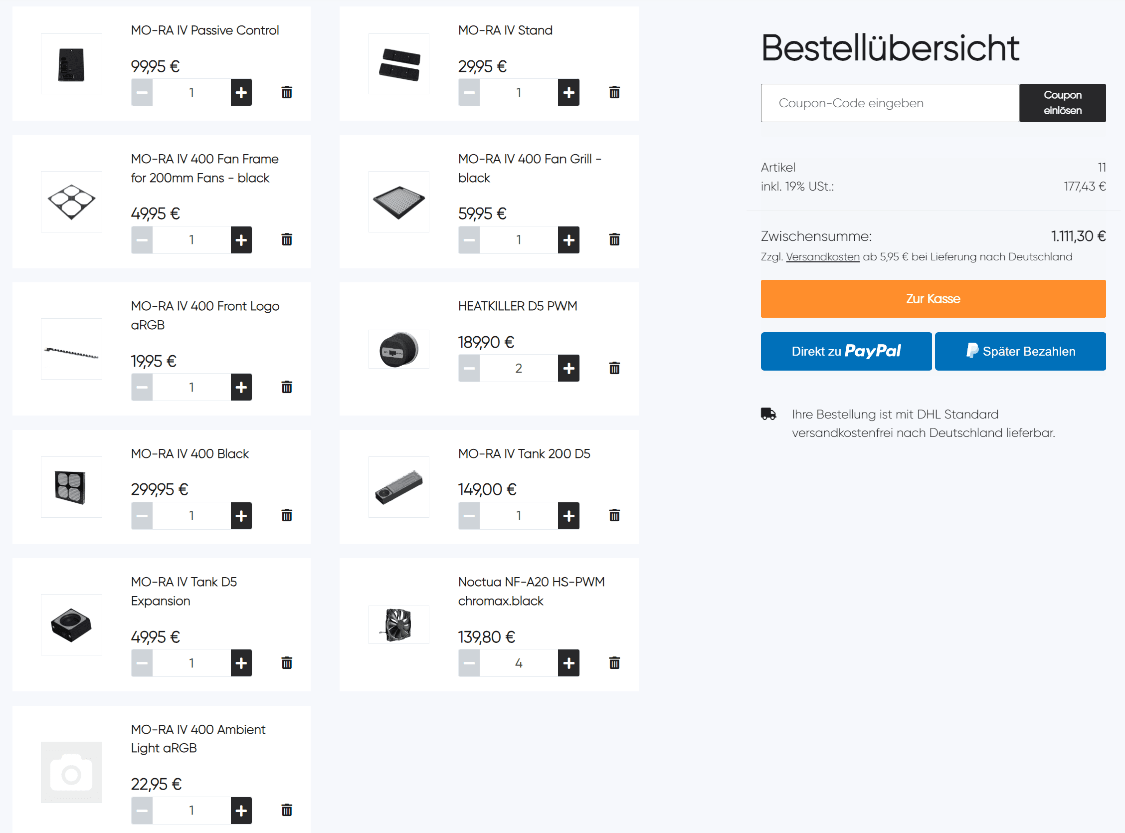

Hab ich irgendwas vergessen? Hätte ja noch gerne Active Control und Display. Aber das gibts wohl erst später.
Die 19 Cent gibts Rabatt für die richtige Schnappszahl
Sag ja der Preis ist heftig und das ist nur die 400er Variante. Aber die HS Lüfter kannste direkt wieder rauswerfen, die sind nix für Silentliebhaber. XD
Ja, darüber hab ich auch schon nachgedacht. Werde mir die non HS in einem anderen Shop bestellen.
Ist der Fame Frame für die 200er Lüfter nicht inkl. beim Mora IV?
