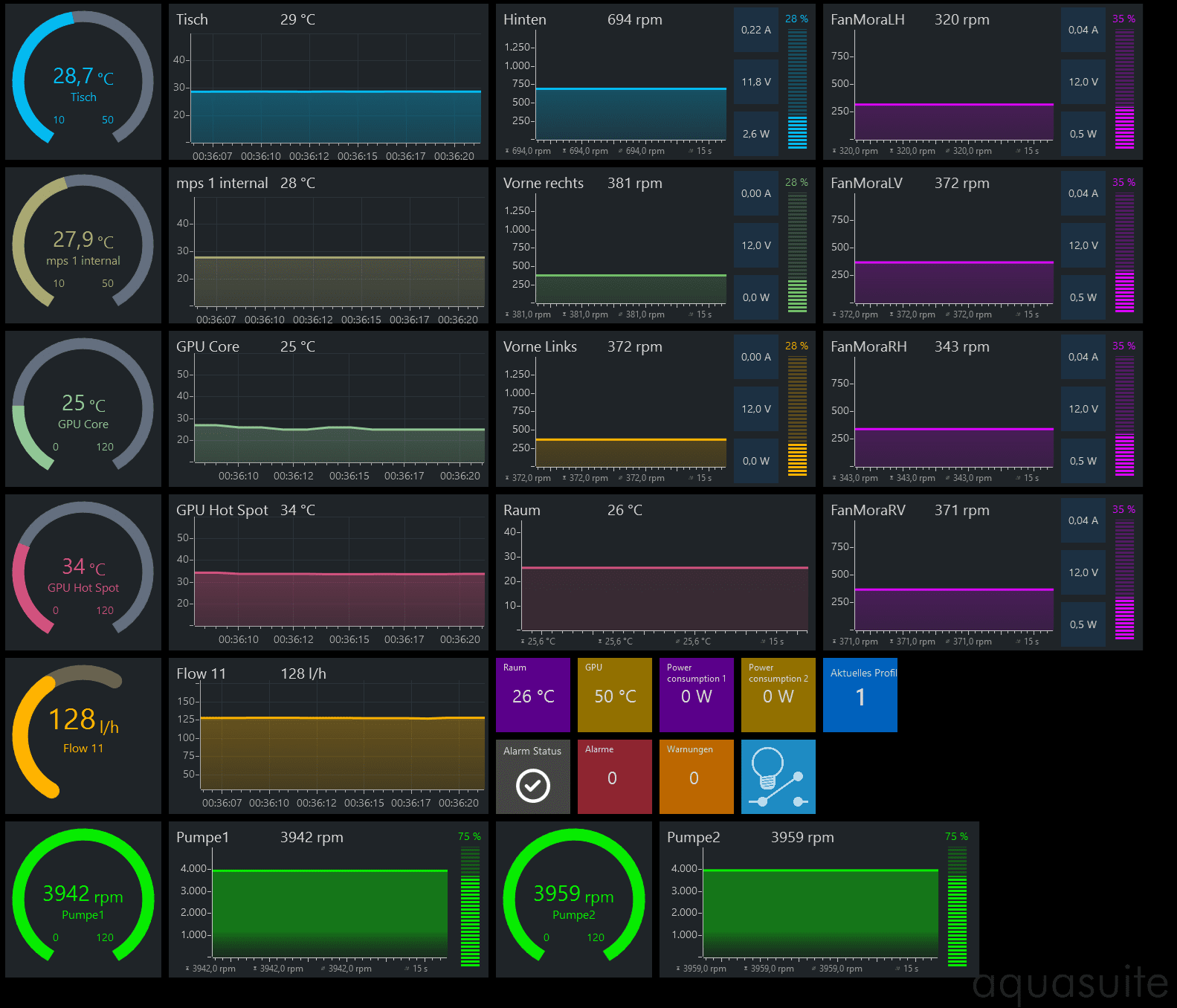

Hier noch die Werte:
Wie man sehen kann (lila rechts), laufen die Lüfter vorne an den Moras - trotz gleicher Einstellung - etwas schneller als die hinten. Das dürfte daran liegen, dass sie eben von hinten angepustet werden und der Druck der hinteren Lüfter mehr ausmacht als der Sog der vorderen. Am schnellsten drehen die 4 Lüfter im Tisch hinten mit knapp 700 RPM. Höre ich aber durch die Tischplatte nicht nennenswert durch. Wie gesagt, das Lauteste ist ein leises elektrisches Summen (vermutlich vom Monitor).
Insgesamt drehen da 30 Lüfter vor sich hin - 6x Noctua 140er Chromax (vorne rechts+links im Tisch), 8x Coolermaster Masterfan (2x 140er, 6x 120er, im Tisch mitte/hinten) = 14, plus eben 16x die 200er Noctuas (Moras). Overkill? Ach Quatsch... ;)

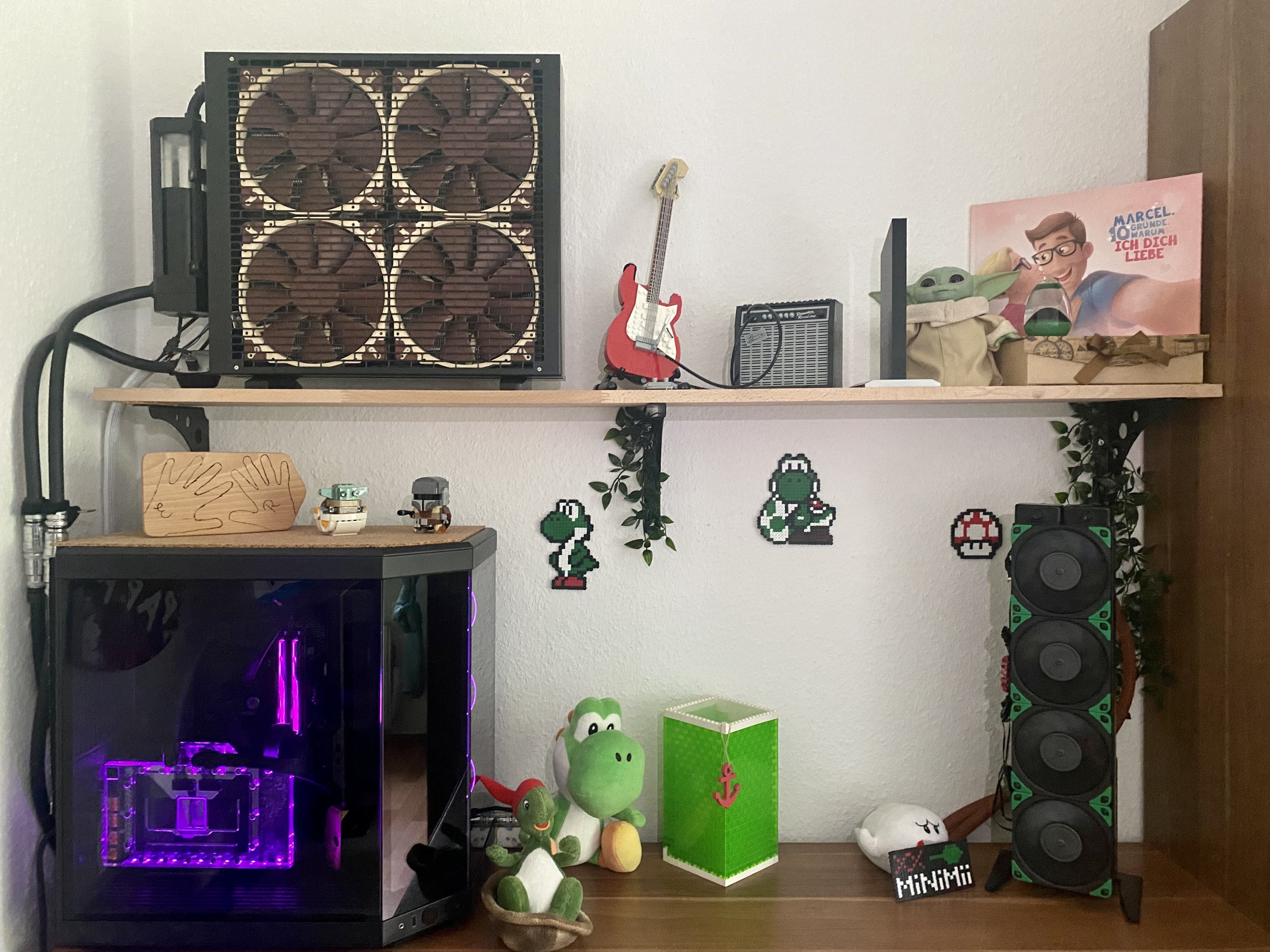

Auf einen Regalbrett steht so ein Klopper eh nicht sonderlich stabil. Stell das Teil auf den Boden und es wird leiser
Ähm nein.
Boden ist keine Option.
Das Regalbrett ist nicht das schönste, aber da kann ich mich locker drauf legen :d Ich mag gute Schrauben/Dübel.
Und der Mora steht da super stabil.

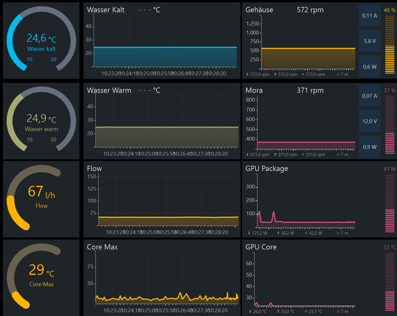

4x noctua a20 auf 370RPM + Mora 420 + d5 dual top mit 2x watercool d5 auf 20%.
3090+13900k und das Ding bleibt kühl, selbst im Hochsommer.

Und was soll da schon nicht stimmen? Im Grunde gibt es da eigentlich rein gar nichts, was nicht stimmen kann. Der Durchfluss hat keinen echten Einfluss, da die Wärmeleistung identisch ist. Der Ausschlag nach oben und aber auch nach unten ist höher, das wars. ich habe ne Aquaero mit ner HF Next und kann alle Werte direkt überprüfen und sehe den Zusammenhang Durchfluss die Temperaturdifferenz vor/nach dem Radi.
Naja, dass da was nicht stimmt ist relativ klar.
Zum Vergleich:
Mora 420 4x200mm 350rpm 5950/3080 --> 30K Delta (bei ihm)
Mora 360 4x180mm 450rpm 5900/3090 --> 8K Delta (bei mir)
Kann eigentlich nur durch eine sehr suboptimale Aufstellung erklärt werden (Umgebungsluft beim Mora 40 Grad aufwärts).
EDIT: Gerade das Video angesehen - evtl. ist einfach nur die Abluft vom Case schuld? Selbst mit Wakü hats im Gehäuse gerne mal mehr als 40 Grad, und die zieht der Mora ziemlich direkt ein. Dazu noch eine sehr wandnahe Aufstellung.
