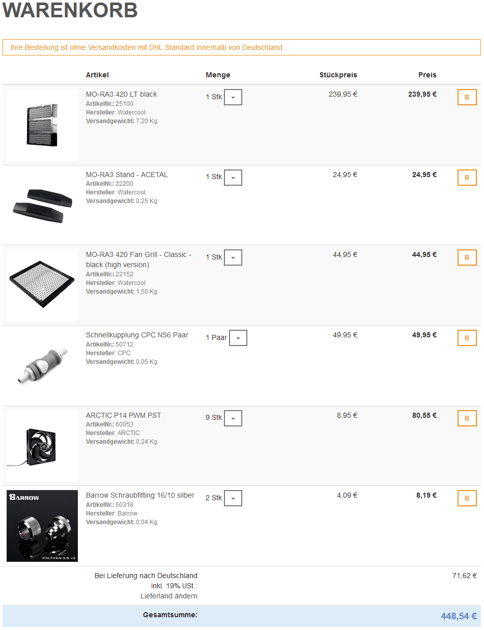

ich bin gerade in der Findungsphase, ob ich von meinem 420 XT45 & 280 Monsta auf einen Mora 420 (LT oder Pro) umsteigen soll. Dieser würde rechts neben meinem Moni an die Wand hängen.
Hintergund, jetzt im Sommer ist beim Daddeln die Wassertemp bei 44°C (Lüfter sind dabei auf ca. 75%) und das ist mir zu viel. Natürlich ist da schon der Geräuschpegel füpr mich laut.
Jetzt stellt sich mir die Frage, da meine Radis komplett mit Noctua NF-A140 industial 2000 PWM bestückt sind (hab 11 davon in Betrieb), ob ich den Mora mit 9 Noctuas 140mm laufen lassen soll oder doch lieber 4 neue A20 kaufen.
Lohnt sich überhaupt da der Umstieg oder wäre das rausgeworfenes Geld??

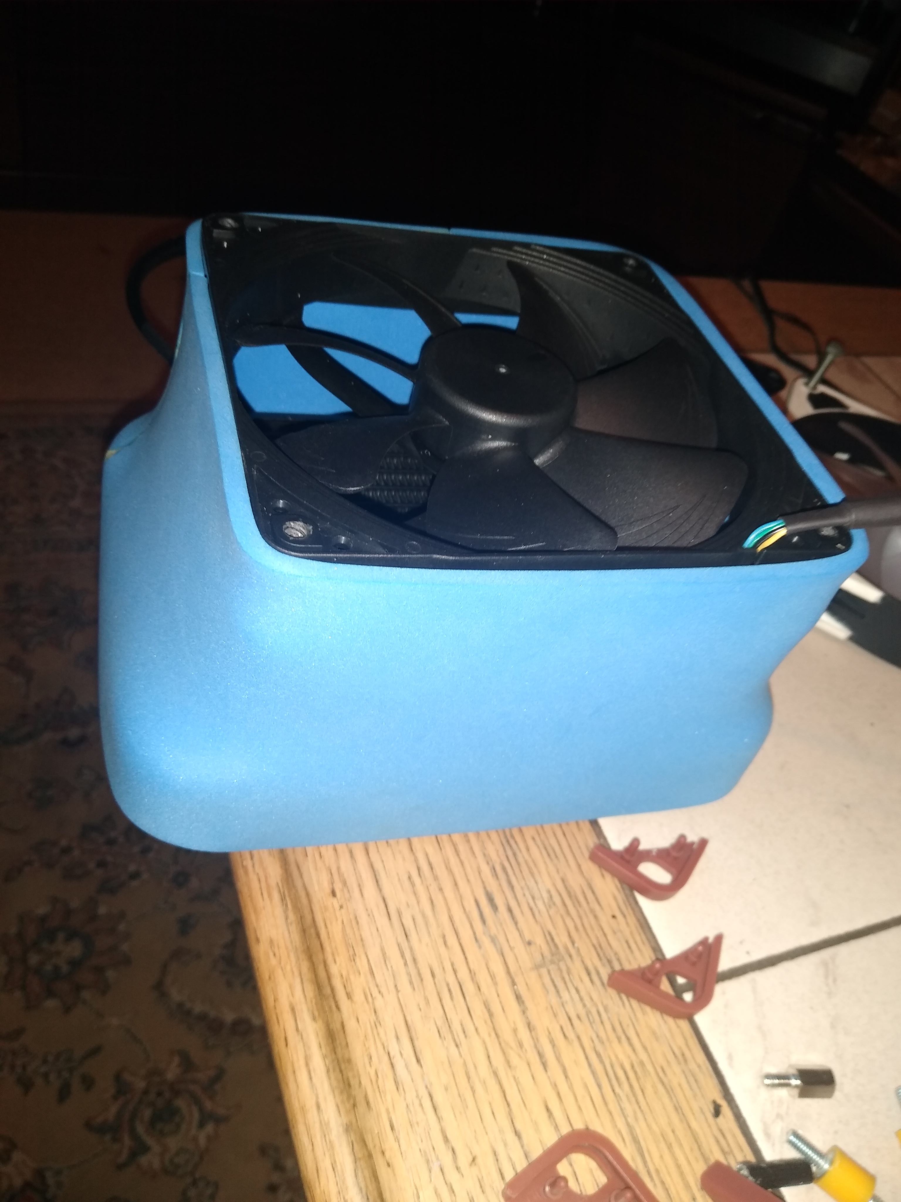

Meine z.b. kommen aus dem 3d-Drucker.

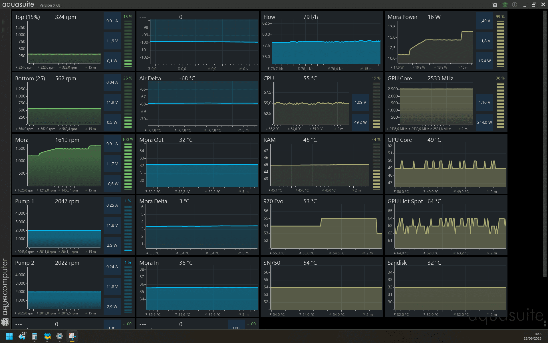

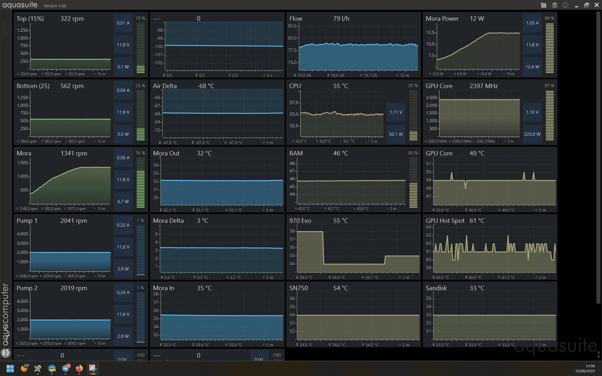

Nein, Volllast wären 350W auf der GPU, welche in in wow aber nicht erreiche. Lüfter am Mora werden nach Mora-Out auf 32° geregelt, sodass ich +-35° am Mora-In habe.
