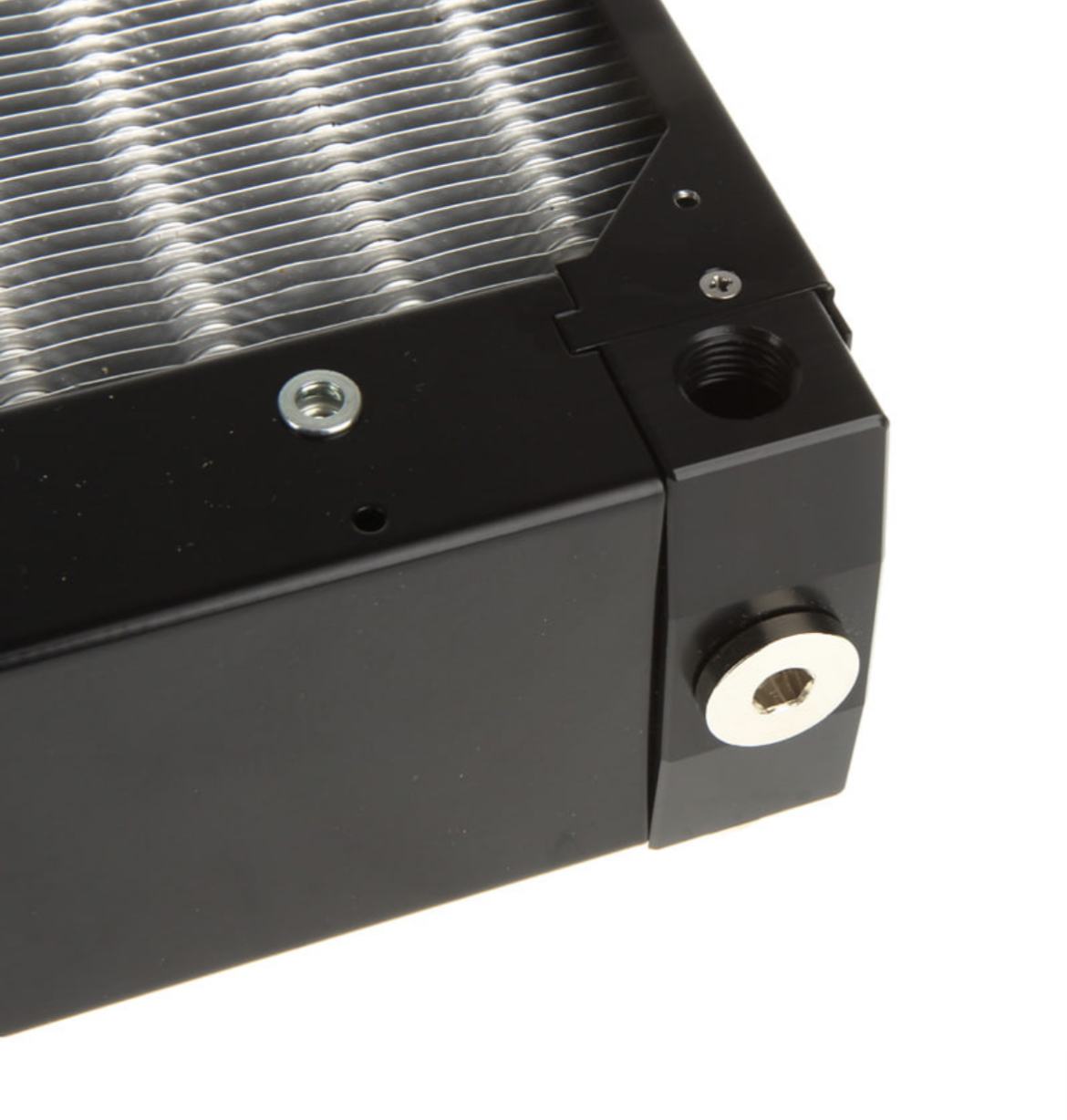

Der ist aber auch komplett aus Metall, wenn der dann ins Metall geschraubt wird, misst der irgendwas zwischen Gehäusetemperatur des Mora und Wassertemperatur.
Wieso immer Metall?
Der MoRa hat kein Metallgewinde, das sind alles Acetalgewinde.
Ich hatte den Aquacomputer Temperatursensor Innen-/Außengewinde G1/4 im Gehäuse in den Schottverschraubungen, und das hat irgenwie nie gepasst.
Ja intern wird es schwierig, da muss der normale online Sensor dran.
An den Mora selbst kommen 2x diese Stöpsel via Quadro.

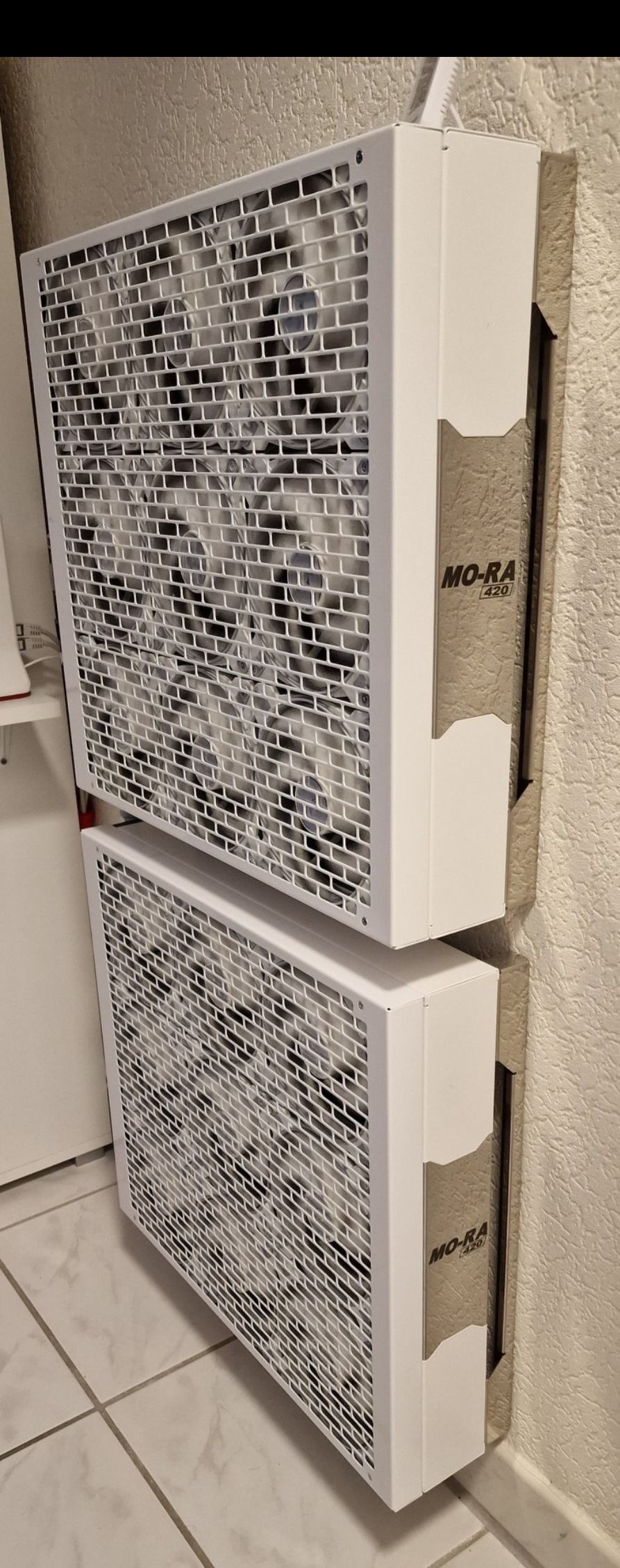

Ja, die beiden MoRa hängen hinter der Wohnzimmertür an der Wand, die Position ist sicher nicht perfekt, aber das beste was ich bei meiner Regierung durchbekommen habwas meinst Du mit die braten im eigenen Saft ? Findest Du die Temps zu hoch ?
die position ist doch optimal. offen, frei zugänglich. ob eine tür nun dagegen schlägt oder ob es optisch nicht gut aussieht, sei mal dahingestellt.
sieht auf jeden fall stark aus mit 2 moras. was für eine wandbefestigung hast du genommen? sieht nicht original aus.
das liegt daran, das die tempfühler nur die normalen tempfühler sind, welche in eine art ring eingeschoben sind. der cali temp mag was taugen und ansonsten halt der highflow next. der rest ist leider absolute spielerei, auch wenn es im normalfall locker reicht.
Die Vorkammer samt Gewinden besteht aus einem kompakten Acetalblock, davon gibt es je zwei.
also die anschlüsse meines moras sind allesamt metall...
Hast du einen Mora2 oder industrial?
Hier bei Caseking sieht man gut den Acetal Teil am Mora3.
Doch ist die Originale Wandhalterung, habe die nur verkehrt herum montieren müssen. Damit ich die Halterung für AGB bzw. Pumpenmontage weiter nutzten konnte.
