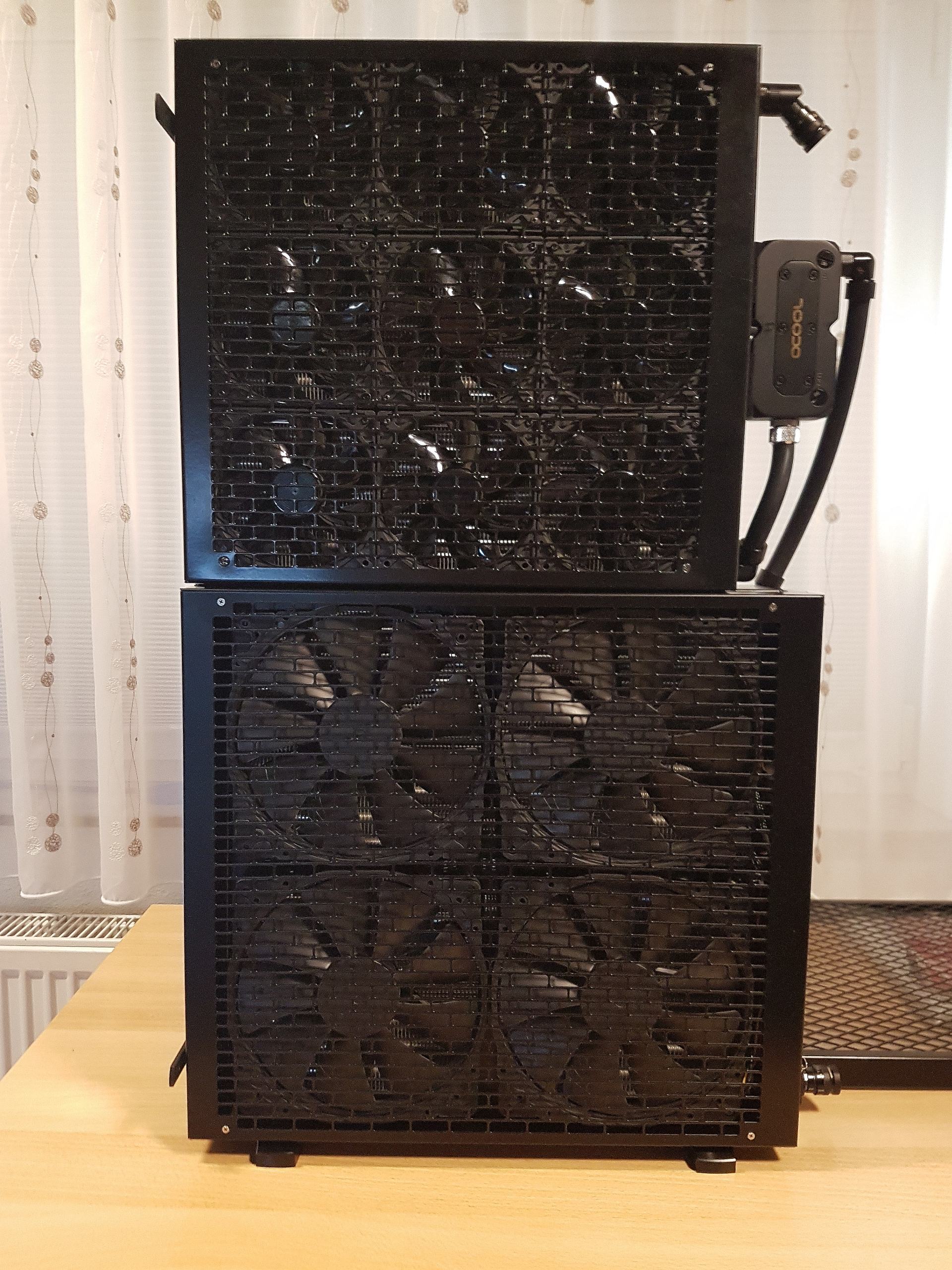

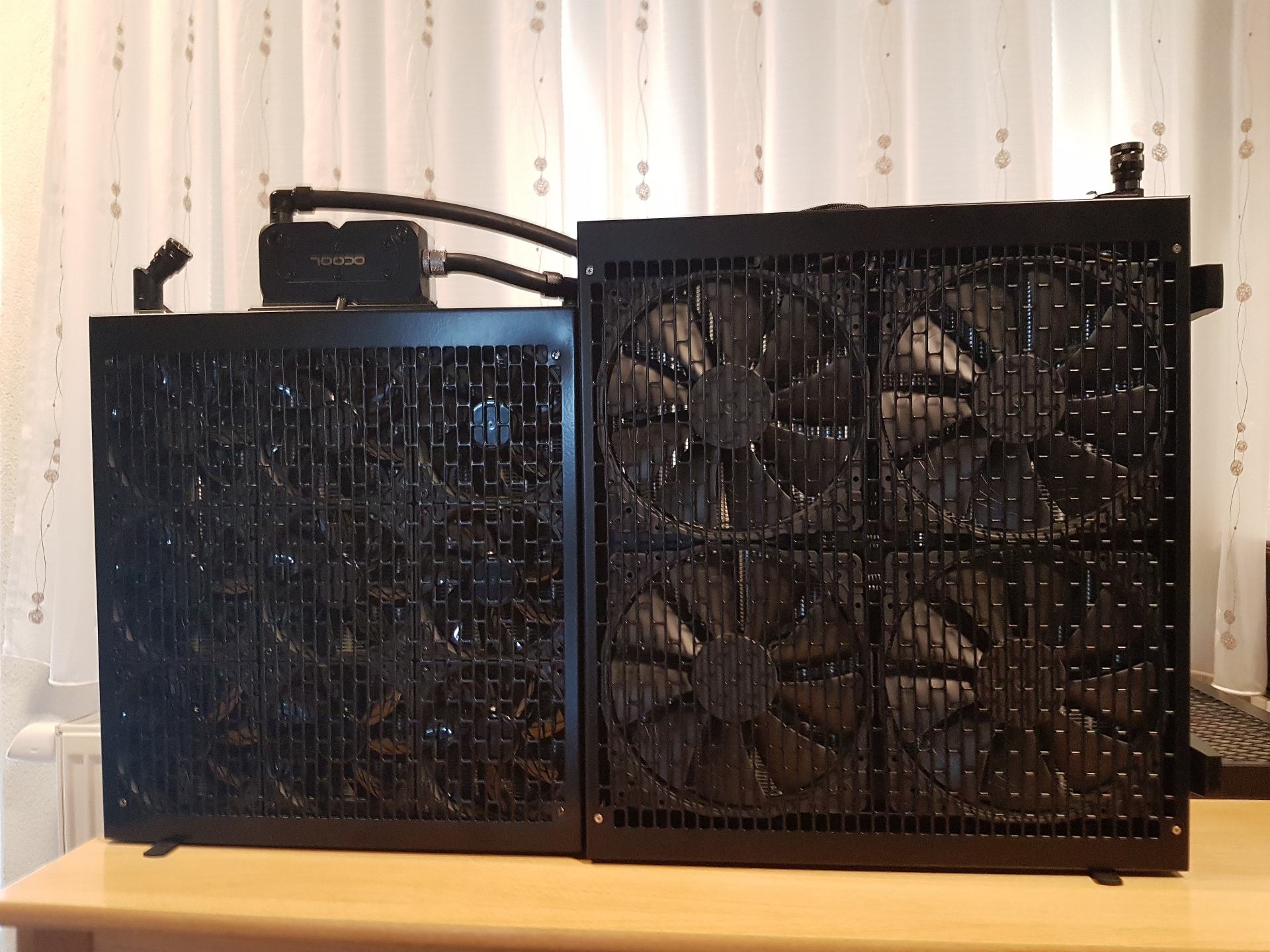

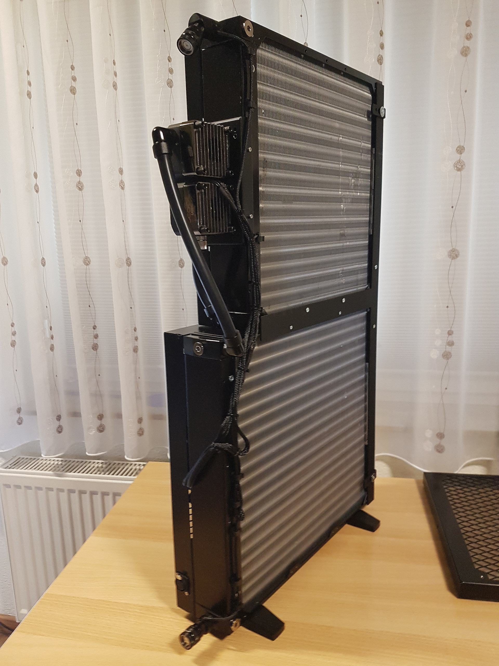

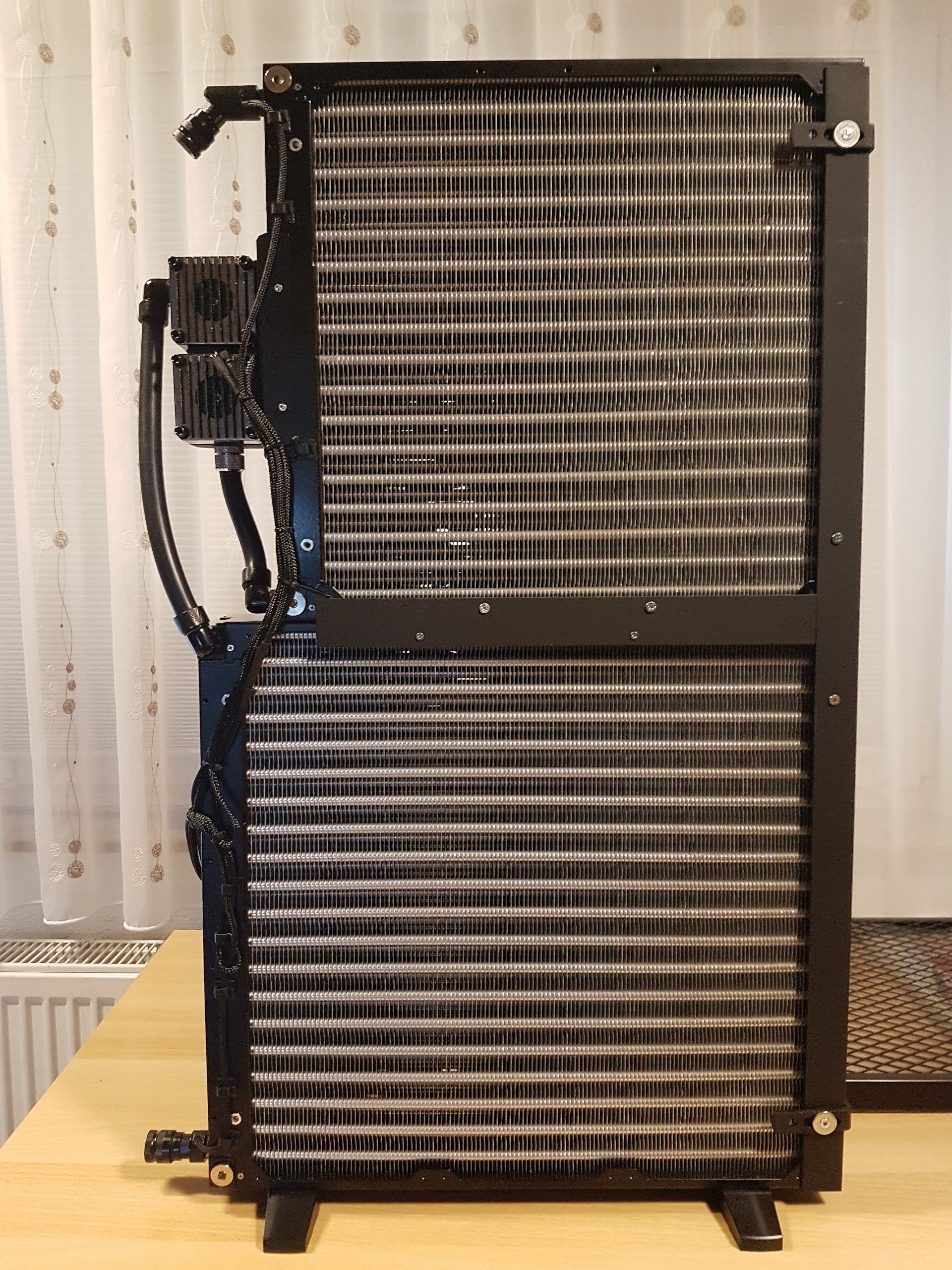

Endlich ist mein Umbau fertig. Ich präsentiere hiermit mein MoRa3-780. :d
An dieser Stelle nochmal vielen Dank an Haenger für MoRa3 420 und heute sehr seltene ALC Eisdecke DDC dual aus Messing. (y)
Beide MoRa's sind mit Alu-Schienen verbunden und können sowohl vertikal als auch horizontal stehen. Schönheitsfehler wie silbernes Fitting an der Eisdecke und Kabelmanagement werden beim nächsten Umbau beseitigt.
MoRa360 ist mit "Noiseblocker NB-BlackSilentPro PL-1" bestückt. MoRa420 mit den "Noctua NF-A20 PWM". Bei max Drehzahl sind 2,5-3°C zwischen Ein- und Auslass der beiden MoRa's möglich.
