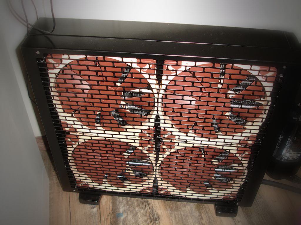

meine blende ist auch da
passst 1A zur front:
kleine kreuzschitz etwas fummelig aber wenns einmal dran ist.. kein problem
(trotzdem wären die A20 in schwarz geiler :shot:)
So sieht's mit den eLoops aus.
Schwarze eLoops passen perfekt!

Sieht mit Abstand am besten aus:) Vielleicht sieht es mit der ChromNickel Stahl Blende und schwarzen Lüftern noch etwas besser aus.
Hat hier eigentlich jemand zufällig 8 NF-A20 auf einen Mora geschnallt?
Macht das Sinn? Würde mich ja schon irgendwie reizen...
