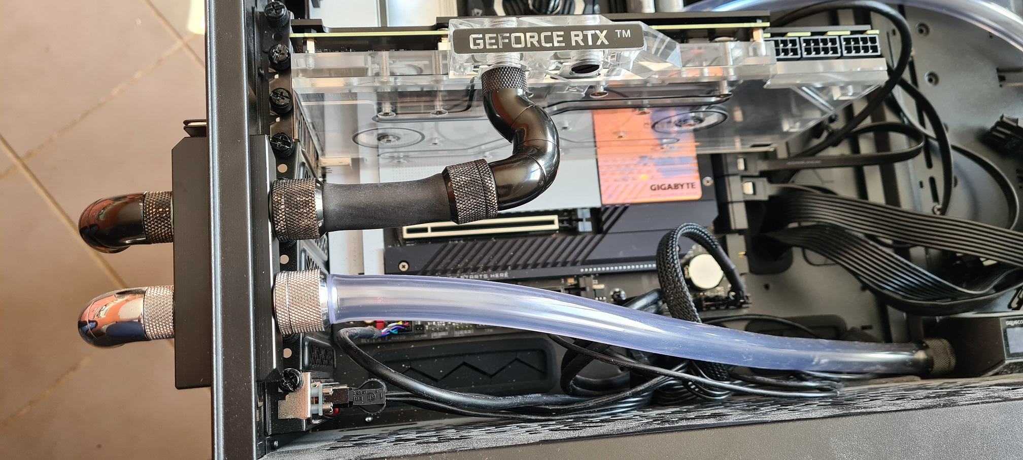

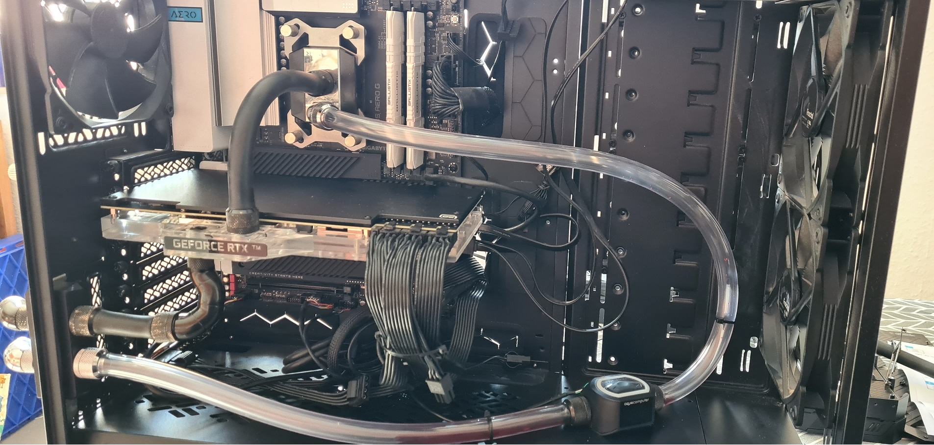

Die erforderlichen Umbauten im PC werde ich im Laufe der Woche vornehmen, sowie ich Zeit dazu habe. Dazu kommt dann eine separate Fotostrecke.
Hallo zusammen,

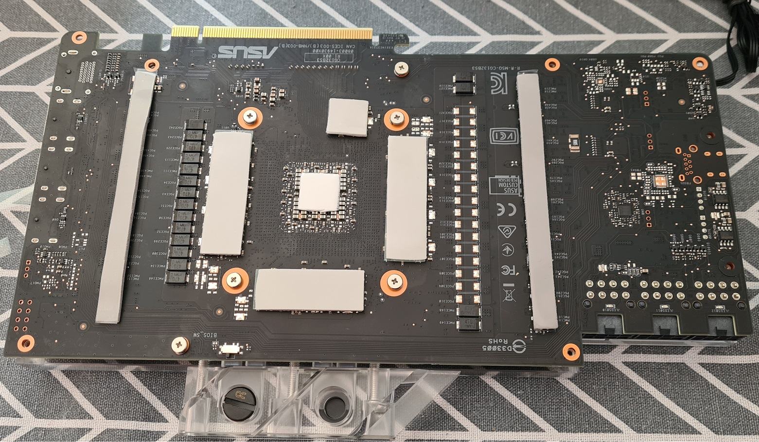

hat etwas länger gedauert, aber jetzt sind auch die Umrüstarbeiten an GraKa und CPU abgeschlossen und seit gestern läuft das System nun wassergekühlt.
Zunächst hieß es natürlich erst einmal, die GraKa zu zerlegen, zu reinigen und den Wasserblock zu montieren. Da ich das noch nie gemacht habe, hatte ich doch ein wenig Bammel. Wir reden immerhin von einer ROG STRIX 3080 TI...
Hier eine Aufname nach dem zerlegen, mit bereits aufgelegten neuen Wärmeleitpads. Wenn man sich die Platine so ansieht: was rechtfertigt eigendlich die UVP von 1.199,- € ?

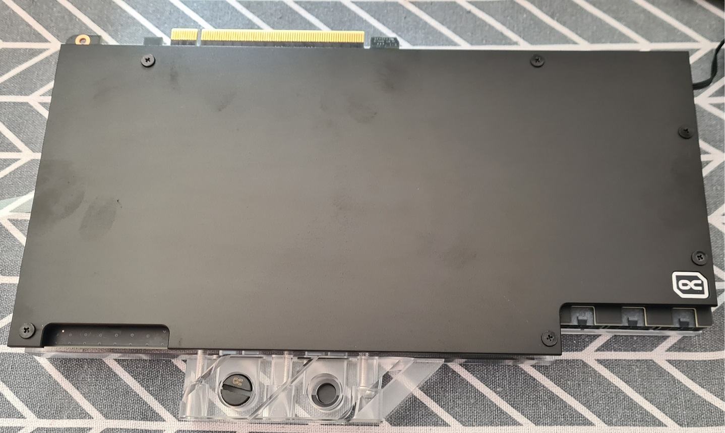

Backplate montiert:

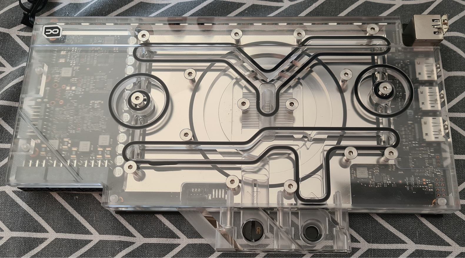

So sieht der Wasserblock - wie man unschwer erkennen kann von Alphacool - von "unten" aus.

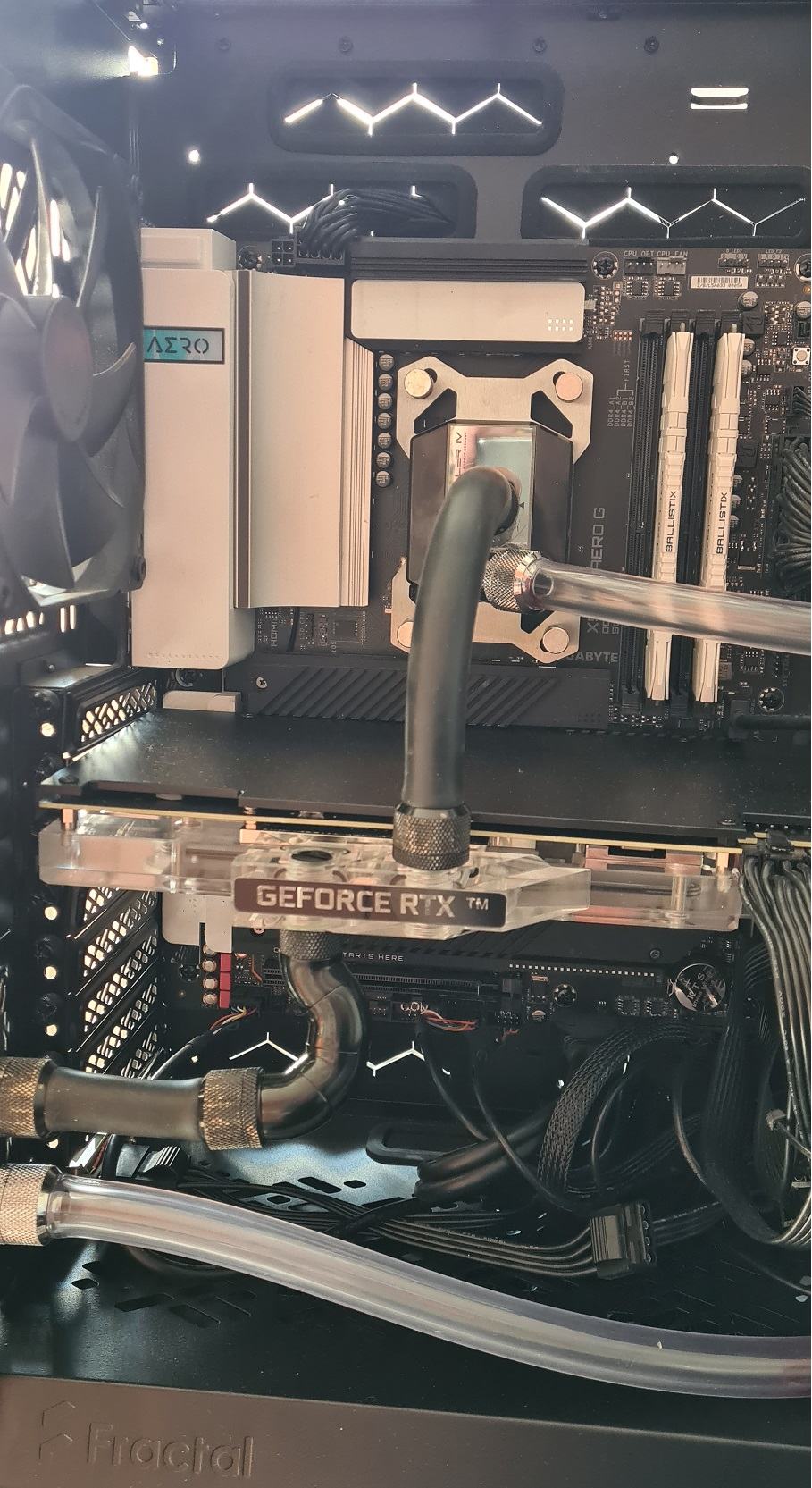

Einbau der GraKa und Verschlauchung
Nach Fertigstellung des Einbaus: GraKa und CPU ans Wasser angekoppelt, im Rücklauf befindet sich ein High Flow Next zur Überwachung der Wasserqualität, -temperatur und Fließgeschwindigkeit.
GraKa und CPU nochmal in Nahaufnahme. CPU-Kühler ist ein Heatkiller IV Pro Black Copper
Detailaufnahme Gehäuserückseite; rechts die Wasseranschlüsse (Schnellkupplungen) und im ersten Slot von unten die Molex Stromdurchführung, die in den Keller zum MoRa3 führt.
Ging alles glatt? JEIN.
Alles was ich selbst verschraubt und verriesknaddelt habe, war von Beginn an dicht. Nur die dr.... PCI-Slot-Durchführung, ein Kaufprodukt, die war undicht! Also erst mal Sauerei. Zerlegen, unsauber einliegende Dichtung geprüft und ordentlich eingepasst, wieder zusammengeschraubt - DICHT. Nervt sowas...
Jetzt heißt es rumexperimentieren mit den ganzen Einstellmöglichkeiten. Weniger erfreulich: unter ca. 30 l/h verweigert der nicht gerade preisgünstige Highflow Next, eine Fließgeschwindigkeit anzuzeigen. Ich erwarte ja keine Hochpräzisionsmessung auf 10 Nachkommastellen genau, aber das sollte eigentlich leistbar sein.
Einziger Wehmutstropfen: da die GraKa jetzt erheblich kühler läuft als mit dem original Luftkühler, habe ich jetzt unter Last sattes Spulenfiepen bzw. -schnarzen. Bin mir gerade unsicher was nerviger ist: das Lüftergeräusch oder das Spulenfiepen :rolleyes2::rolleyes2::rolleyes2:
Auf jeden Fall gehöre ich jetzt offiziell zum "elitären Kreis" der MoRa3 Besitzer und Betreiber.

Warum nutzt du unterschiedliche Schläuche? Und warum sind die innen so lang?
Unterschiedliche Schläuche: Vor- und Rücklauf
Länge: hat sich für den RL so ergeben, da der Highflow Next noch dazwischen kam.
Und bei 3m Schlauchlänge und 1,5m Höhenunterschied zwischen PC und MoRa ist es wohl unerheblich, ob eine Leitung im PC 30cm länger ist als die andere...
Technisch unerheblich ja aber mit liebevoller Arbeit hat es numal auch nichts zu tun. Im Zweifel muss man es ja nicht noch in Foren zeigen und sich dann wundern. :fresse2: Was ist eigentlich mit der Dichtschnur/-ring im GPU-Block passiert? War der so komisch verrutscht/gequetscht oder hattest ihn offen?
Ich habe schlechte Erfahrungen mit den transparenten Schläuchen gemacht. Daher habe ich die schwarzen EPDM Schläuche genommen.
Sorry, ich wusste nicht dass hier nur 100% akkurate Installationen, die für Show-Events konzipiert sind, veröffentlicht werden dürfen. Ich dachte bis eben ernsthaft, hier soll von Usern für User geschrieben werden. Und möglicherweise nimmt gerade mein Beitrag dem ein oder anderen Verunsicherten die Angst, sich selbst an eine Custom WaKü zu wagen, wenn man sieht, dass es nicht 100% Perfekt sein muss um zu funktionieren. Zumal meine Kiste zu ist, nix dauernd reinglotzen, kein permanentes RGB-Blödsinns-Bling-Bling (auch wenn mir der Highflow Next da gerade noch einen Strich durch die Rechnung macht, habe noch nicht herausgefunden ob und wenn ja wie man dessen Bling-Bling abschalten kann)
Vom GPU-Block war keine Rede, undicht war die PCI-Slot Durchführung
Das wollte ich auch gar nicht in Frage stellen. Der Highflow muss ja auch nicht liegen und wenn das Case eh zu ist, dann kannst du ihn ja nicht ablesen. Ich habe lediglich einen High flow eingebaut, da ich den auch nicht ablesen könnte und ich habe ihn vertikal verbaut.
Habe mir das mit der Dichtung gerade nochmal angesehen. Ist mir selbst gar nicht aufgefallen. Scheint aber zumindest dicht zu sein, dank rosafarbenem DP Plus lässt sich in dem Plexiglas wunderbar nachvollziehen, wo das Kühlmittel überall hin kommt. Und auch in dem Bereich mit der "etwas breiteren" Dichtung ist keine Auffälligkeit feststellbar.
Da habe ich wohl einen Nerv getroffen? :angel: Nicht immer gleich alles so persönlich nehmen und mal durchatmen. Vielleicht hättest dann meine konstruktive Frage zum GPU-Block auch gleich verstanden. Und eins gilt sowieso immer, es muss einen selbst zufriedenstellen. Jeder fängt klein an, no offense und beim nächsten Mal zuerst bei sich selbst auf den Ton achten. :wink:
