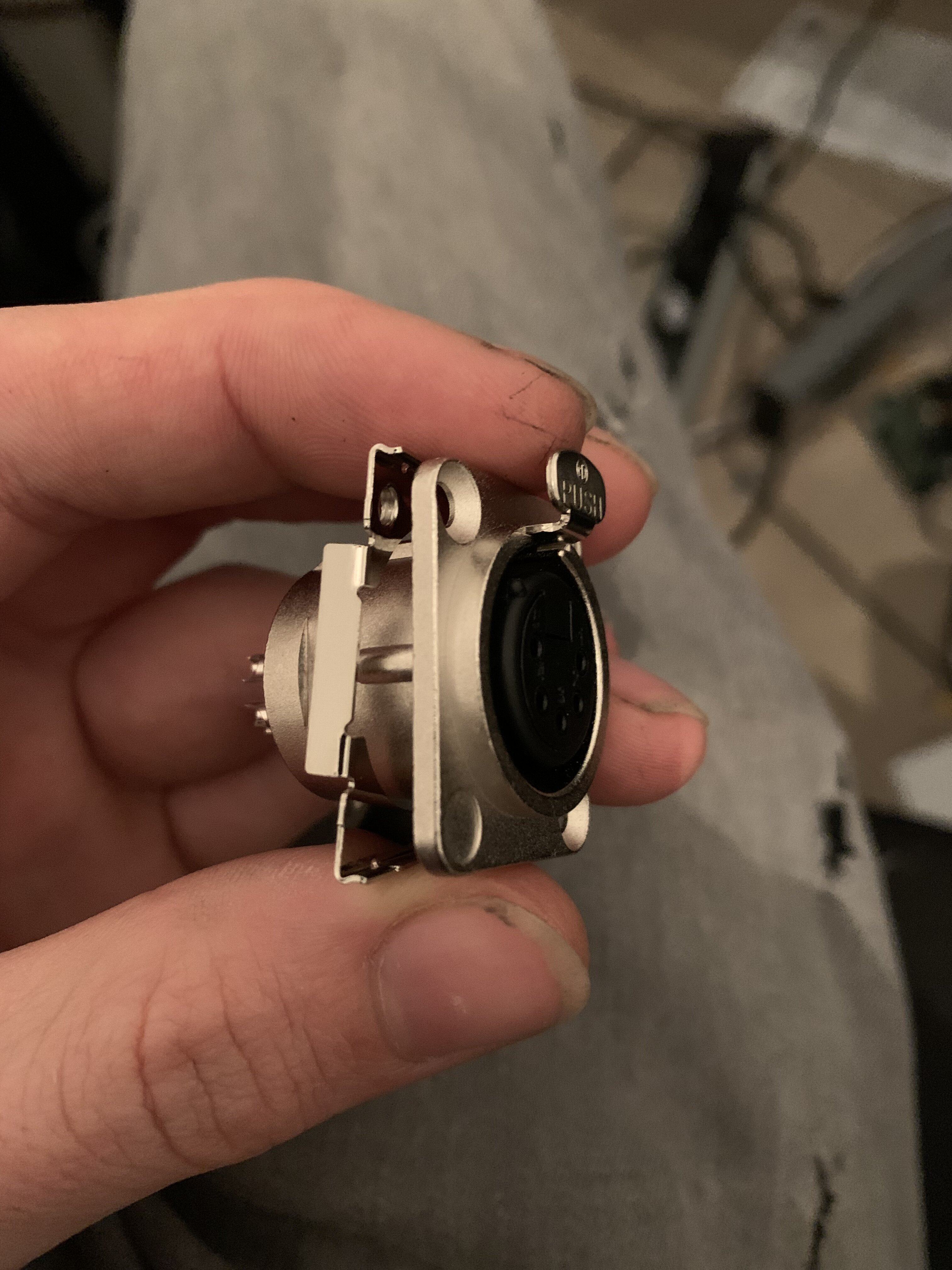

Wie soll dieses Blech für den Neutrik denn angewendet werden, wenn das zur Buche hin absteht?

Meinst Du die "Push-Verriegelung"?
Drücken, dann kommt der Stecker aus der Buchse raus.
Ich hatte zu Beginn auch etwas Probleme damit.

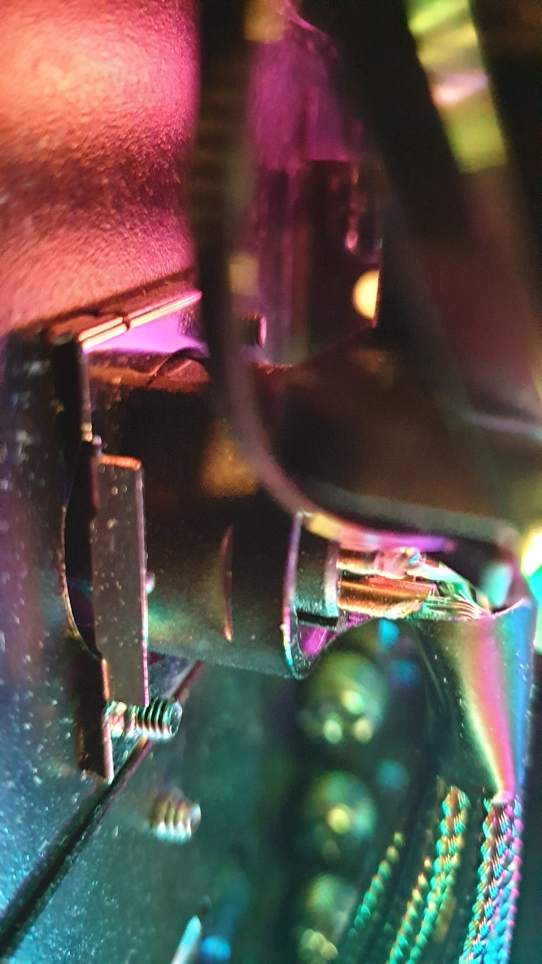

Geht aber rein theoretisch beides, habe dann einen RIng vergessen und mir ist zudem direkt einer der kleinen Ringe in mein Netzteil heruntergefallen, das habe ich nahc dem Wechsel aufs neue erstmal suchen müssen.

So wie Du es hältst ist schon richtig. Stehen nach innen ab, haben keine Funktion ... außer evtl. Stabilisierung 😅
Das sieht ja doof aus. Naja vielleicht Hilfreich für die Montage in Holz :unsure:
Dann werde ich das wohl anders lösen
Jaaa meine Schrauben sind für solch eine Montage zu kurz gewählt.
Fürn Mora schleife ich die Dinger wohl am. Am PC (bzw der Blende) wird es auf Gewinde statt Durchgangs-Bohrungen hinauslaufen.
