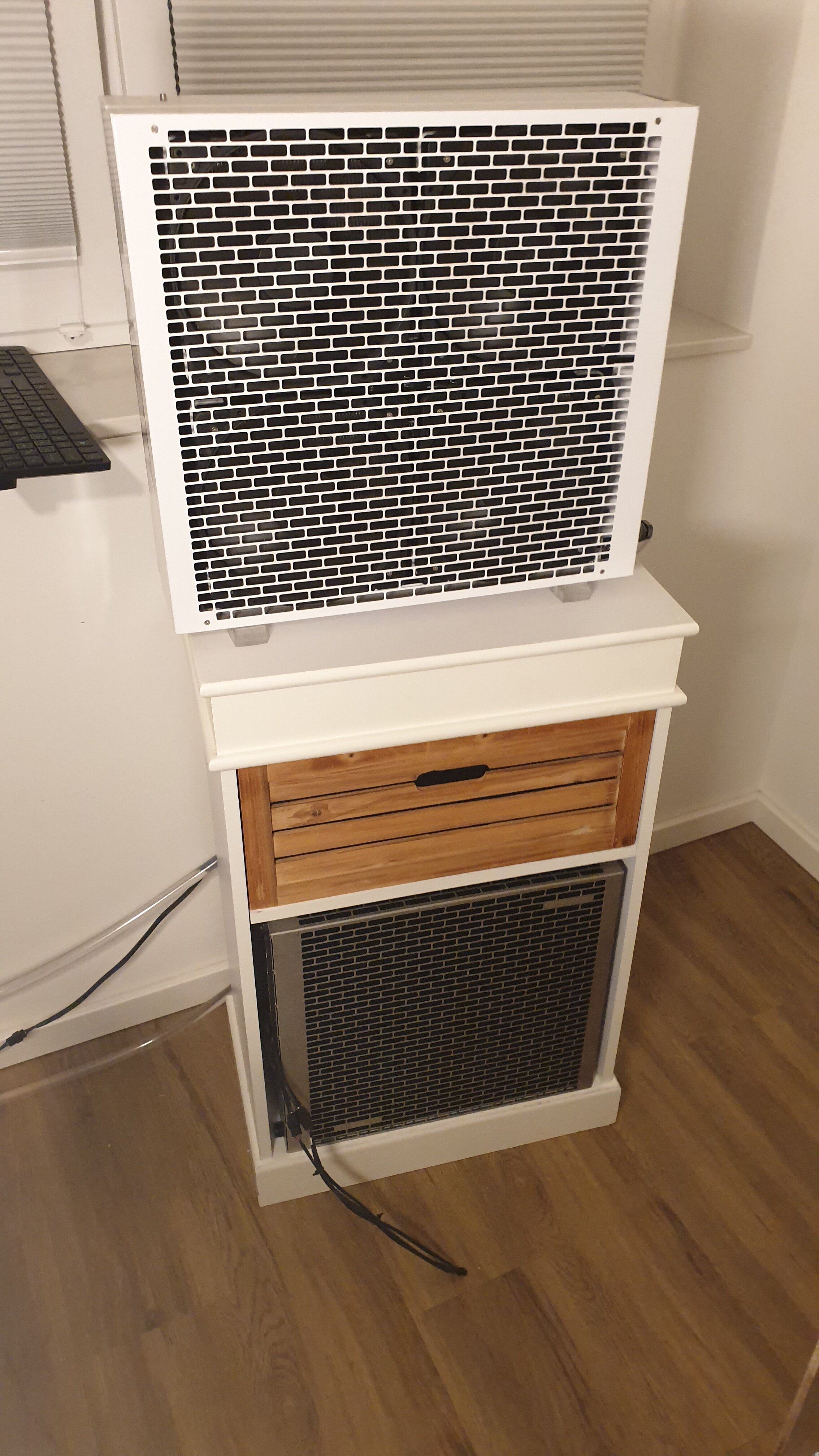

Warum haust ihn nicht einfach an die Wand? Hab den Nova in einer Ecke mittels Regalbrett (auch wenn's keiner sieht in Wohnzimmerfarbe) stehen und mittels zwei Haken (oben) gesichert.
Der 3er soll auf lange Sicht an die Wand daher ja weiss genommen, mal sehen wie es passt oder ob ich ne andere Lösung finde für den 2er.
Lackier den 2er ebenfalls weiß, dann kann er auch an die Wand ;)
Aber muss gestehen ich bin auch kein Freund von dieses (für mich!) Bastellösungen alla auf ein Brett oder irgendwo vors Fenster/mitten in den Sichtbereich in der Bude stellen. Bei mir sind die Teile Mittel zum Zweck :)

Muss in 3 Jahren eh mein Daddelzimmer räumen für Kind Nummer 2 und dann ins offene Wohnzimmer/Küchenbereich, da wird dann der weisse MoRa3 optisch mit dem Interieur verschmelzen.
Dann ist da auch Konsole, 4K TV, Balkon in Reichweite, darauf arbeite ich hin, alles vernetzt ;)
Aber das ist ein anderes Thema da teuer und viel basteln.

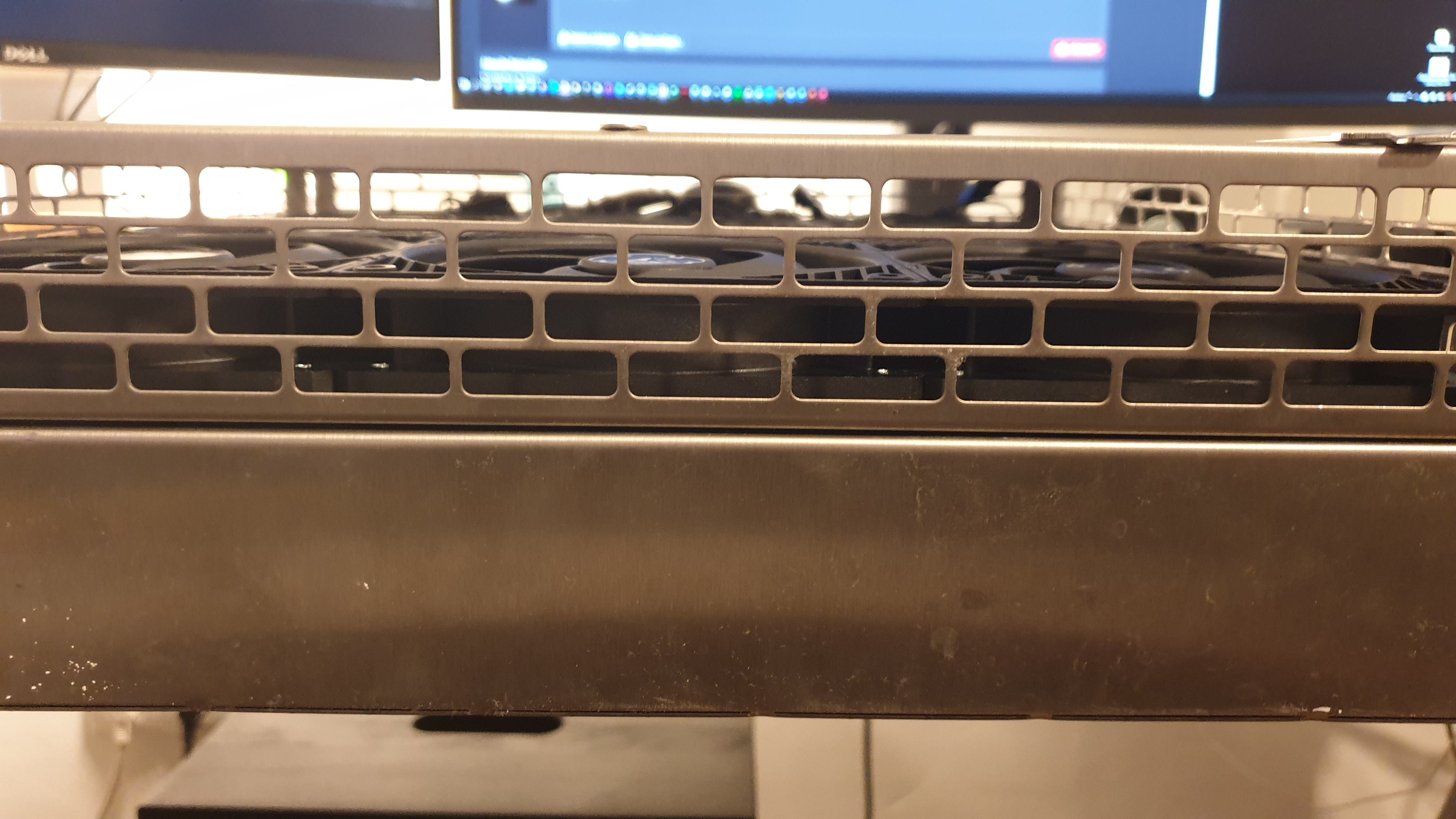

Das Problem ist einfach erklärt. Ich brauche für den 2er ne alternative Blende, geht schlicht um die tiefe mit der Blende und die Lüfterbefestigung+ ne Option den irgendwo drunter zu verschrauben.
Werde mir für den Dremel Trennscheiben für Alubleche bis 3 mm besorgen und schauen ob ich damit durch komme, die Form für Lüfter und Bohrlöcher sind bei der anderen Blende vorhanden.
Hätte vor kurzem mal nicht die 4 Seitenteile und Rückwände von alten Alugehäusen wegwerfen sollen, laut Herstellerseite würden die von der Grösse passen.
Könnte evtl. Die 2x Pro Erweiterung von MoRa3 nutzen. Und da einfach neue Bohrungen setzen.

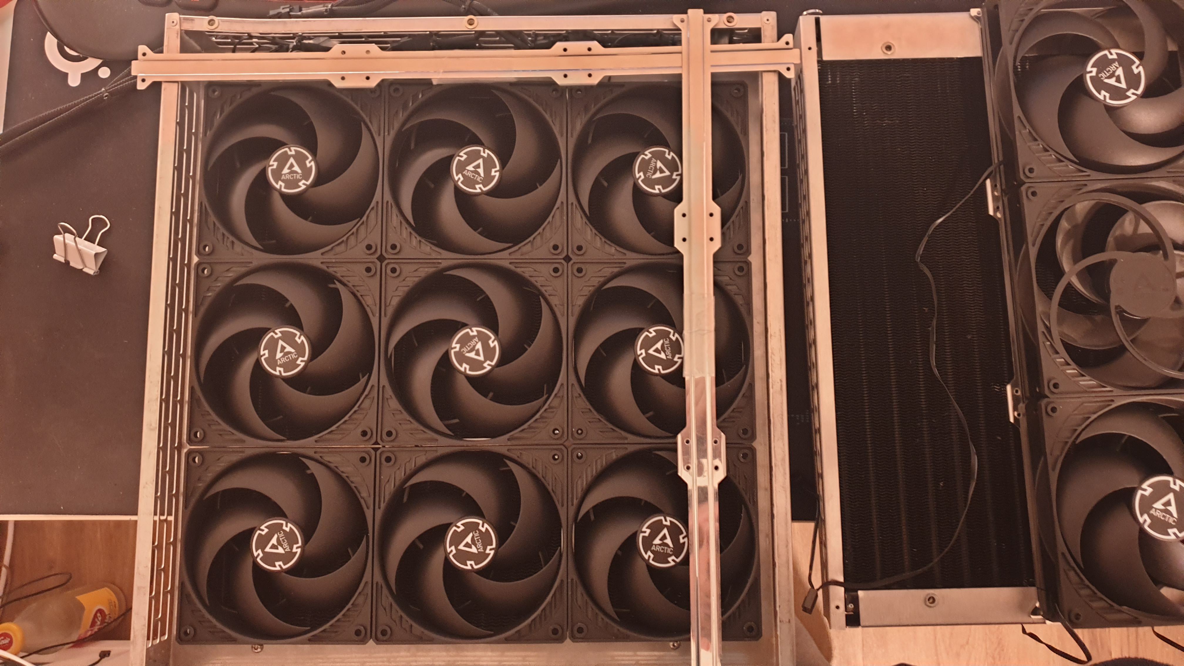

Also stört dich der Alurahmen vom MoRa2? Also der um das Teil ans Gehäuse zu schrauben?!
Habe 2x Mora2 beide sind mit dem Rahmen und der Frontblende fest verbunden (bei einem davon sind zwei Nieten defekt und der Rahmen aussen minimal verbogen, der bleibt aber so also egal).
Dazu habe ich eine recht hohe Blende wo die Lüfter direkt aufliegen , welche aber nach hinten offen ist.
Wobei die Seite mit den Streben auf dem MoRa aufliegen muss.
Komplett anders als z.B. beim MoRa3, welcher ja eine geschlossene Blende hat wo die Lüfter direkt verschraubt werden = weniger Höhe und bessere Möglichkeiten des verstauens.
Und zuguter letzt gibt es noch eine hohen offenen Rahmen mit anderem Layout zudem welchen ich habe.
Alternative hatte ich da gedacht ggf. die Stge von einem alten 360er abzumessen oder eben die 4x Pro stege vom 420er und dann ne Art Shroud.
Aber da komme ich so oder so um einen 3D Drucker und Skills zur Dateibearbeitung nicht drumherum, fällt also weg.
Ich bräuchte eine Lösung die wie Bild drei aussieht oder Bild 5 und dann lediglich das Blech zum Lüfter montieren ohne Rahmen.
Die frage wäre ja, wieviel Abstand die Lüfter zum relativ engen Finnenabstand haben müssen um möglichst wenig probleme zu bekommen.
Denn dann liesse sich die offene Halterung/ Rahmenkonstruktion ggf. drehen und die Lüfter würden aus 2-3 cm drauf pusten, oder ich müsste alles in pull konfigurieren.
Dann wiederum könnte ichd as aber nirgends unterm Rollwagen etc. montieren.

@KaerMorhen du hast demzufolge 2 Mora2Pro. Und ja, dort ist der Rahmen immer fest montiert. Was du da hast ist keine Lüfterblende im eigentlichen Sinne sondern die Blende um das Teil an der Gehäuseseite zu installieren. Sprich das Teil kommt an die Gehäuseseite. Die dicke ist normal, damit die Lüfter eben noch Luft ziehen können. Das ist aber nie wirklich als "Blende" gedacht. Wenn's dir rein um "Lüfter auf den Mora2 und Blende davor geht", besorg dir dich Blech mit Löchern bzw so "Renngitter" und lass dir das passend schneiden/Schweißen. Alternativ eine vom MoRa3 nehmen und auch passen flexen. Ansonsten könntest auch einfach den ersten MoRa mittels des Lüftermontagerahmens an den 2. Bauen (Sandwich quasi).

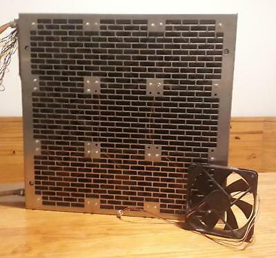

@Dave223 ja muss ich nochmal alles durchmessen, geht mir primär um Platzersparnis da der 2er mit Lüftern deutlich schmaler ist und gut itgendwie hinter oder zwischen passt.
Also geht es dir nicht um eine Blende sondern nur um die Möglichkeit der Montage? Dann nimm doch die dicke Blende und flex den Rahmen ab?!
Doch es geht um die Blende und dadurch die andere Montage.
Ich lass es erstmal so und muss mir was überlegen.

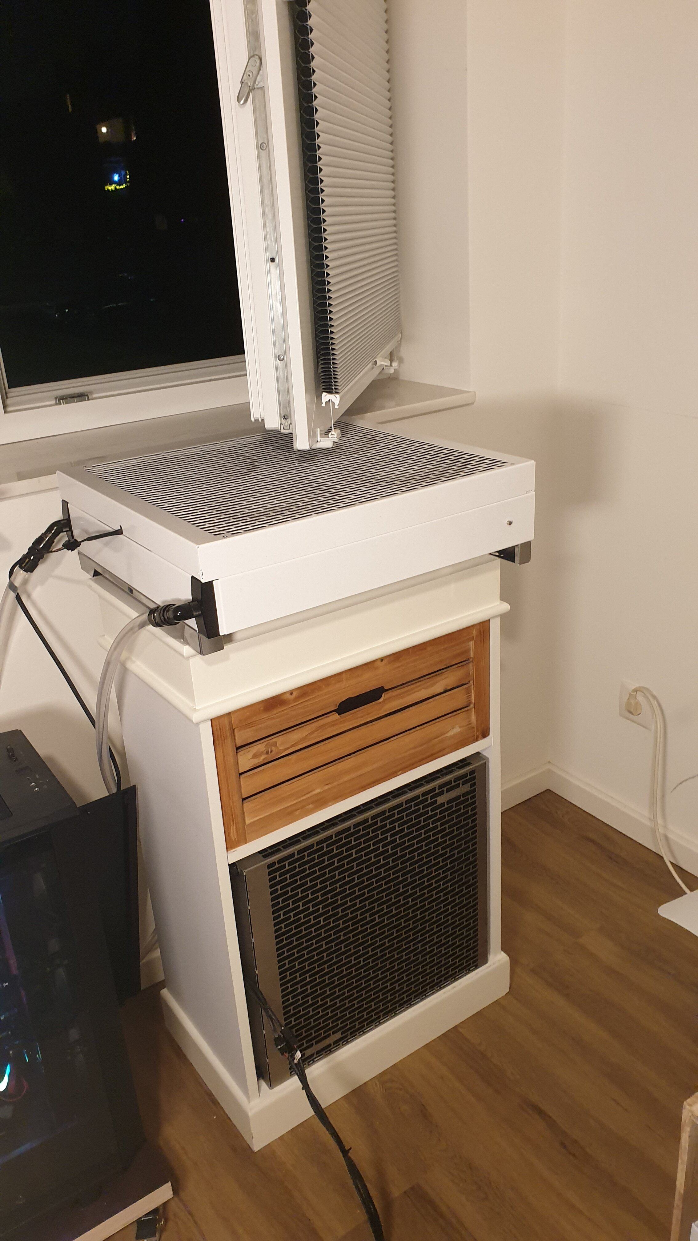

Schwägerin hatte noch einen Massivholzschrankdingens das ist schwer, massiv und bietet oben, hinten und unten platz für mehrere MoRa. Ich kann die anderen Pumpen, AGB und Schläuche fest machen.
Perfekt zum schrauben bohren, basteln ;P
Edit: meint ihr die Acrylfüsse vom MoRa3 halten das aus wenn man da anbohrt und das gante mit einer Schraube am Untergrung festzieht?
Fühlen sich nicht so an wie bei GPUs die Fenster die sofort zerspringen oder risse bekommen. Geht hier nur um etwas Stabilität.
Oder flach mit Fenstermod, gefällt mir fast besser, dann passen aber keine Räder mehr drunter.
Hoffe nur der MoRa2 bekommt da unten genug Luft, die müsste vond en Seiten oder hinten durch eine Öffnung eingesogen werden.
Pumpen würden 2-3 Stück hinter dem Mora 2 im Schrank seitlich an den Innenwänden befestigt und liessen sich da mit Pumpenhalterung auf 140mm massiv verschrauben+ direkt zur Pumpe oben entkoppeln.
Dazu dann diese gummierten Entkopplungsschrauben dazu.

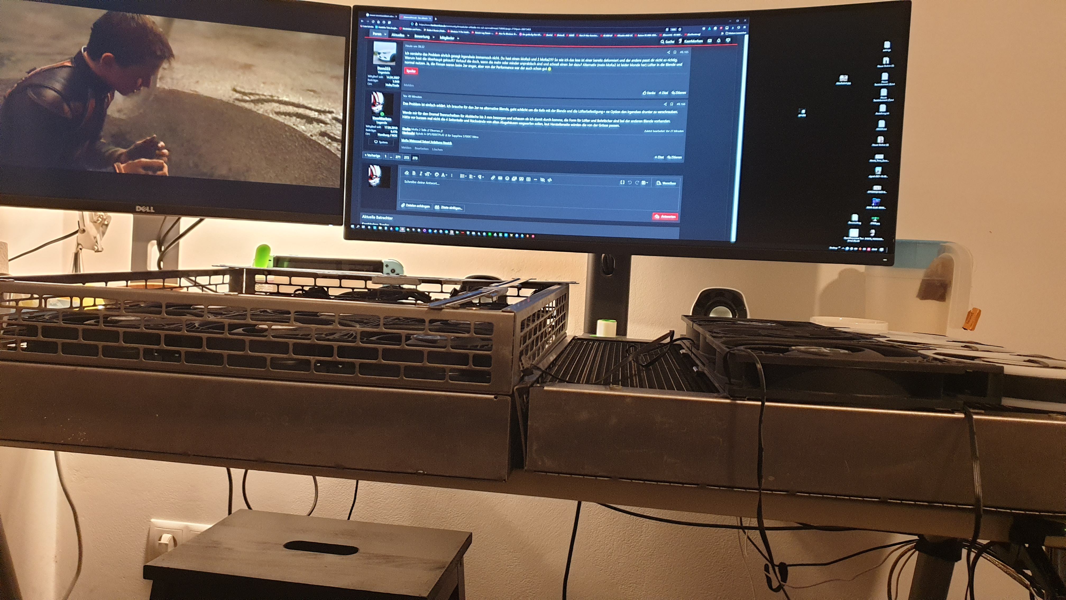

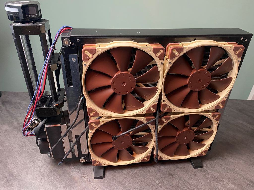

Größenvergleich 200er und 230er:
Krass wie bei dir die Lüfter zu sehen sind, beim weissen MoRa und schwarzen 200ern sieht man maximal den Umriss. Egal wie hll es ist und welcher Winkel.

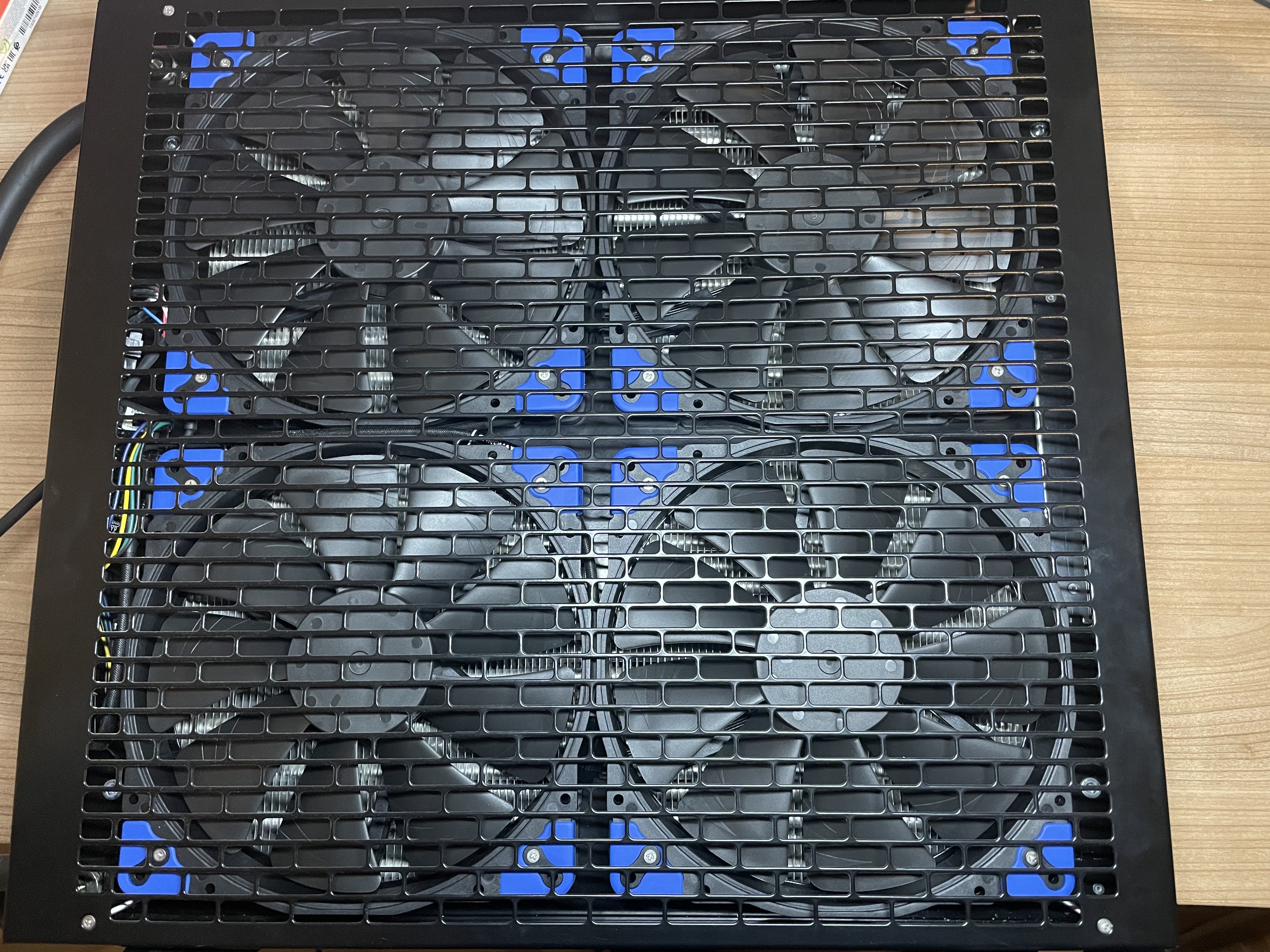

So Freunde, bin jetzt offiziell dabei. Nur noch die Zeit finden, das ganze in Betrieb zu nehmen.
So neu und schon so staubig :d
Mit den zwei Pumpen, dem AGB und dem Aquashield sieht der direkt richtig klein aus :-o
Ich mach den noch sauber sobald ich weiß wie/wo/was :d
Finde den auch jetzt auch nicht wirklich groß. Was so ein 200er AGB ausmacht.
