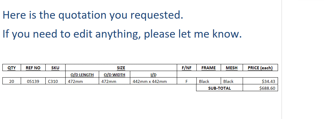

ich hab mal bei DEMCiflex angefragt, ggf. forum sammelbestellung ? interesse ?
ich bin erstmal gespannt wie der preis so ist... süd afrika standort :d
Hast Du schon eine Info von DEMCiflex bekommen? Hätte grundsätzlich auch Interesse.
Genau. Das lohnt nur in höheren Stückzahlen
Es kommt ja noch versand + zoll drauf
Ich bin da raus

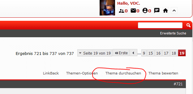

Ehrlich gesagt weiß ich nicht wie man gezielt im Thema sucht...
Den Mora brauchst du eigentlich nicht mit Cilitbang zu reinigen.
Einfach ausspülen reicht aus.
Sent from my Redmi Note 4 using Tapatalk
Ah okay habbich übersehen , habe dauern in erweiterte Suche geguckt^^ sorry^^.
Edit: Bin fündig geworden.
