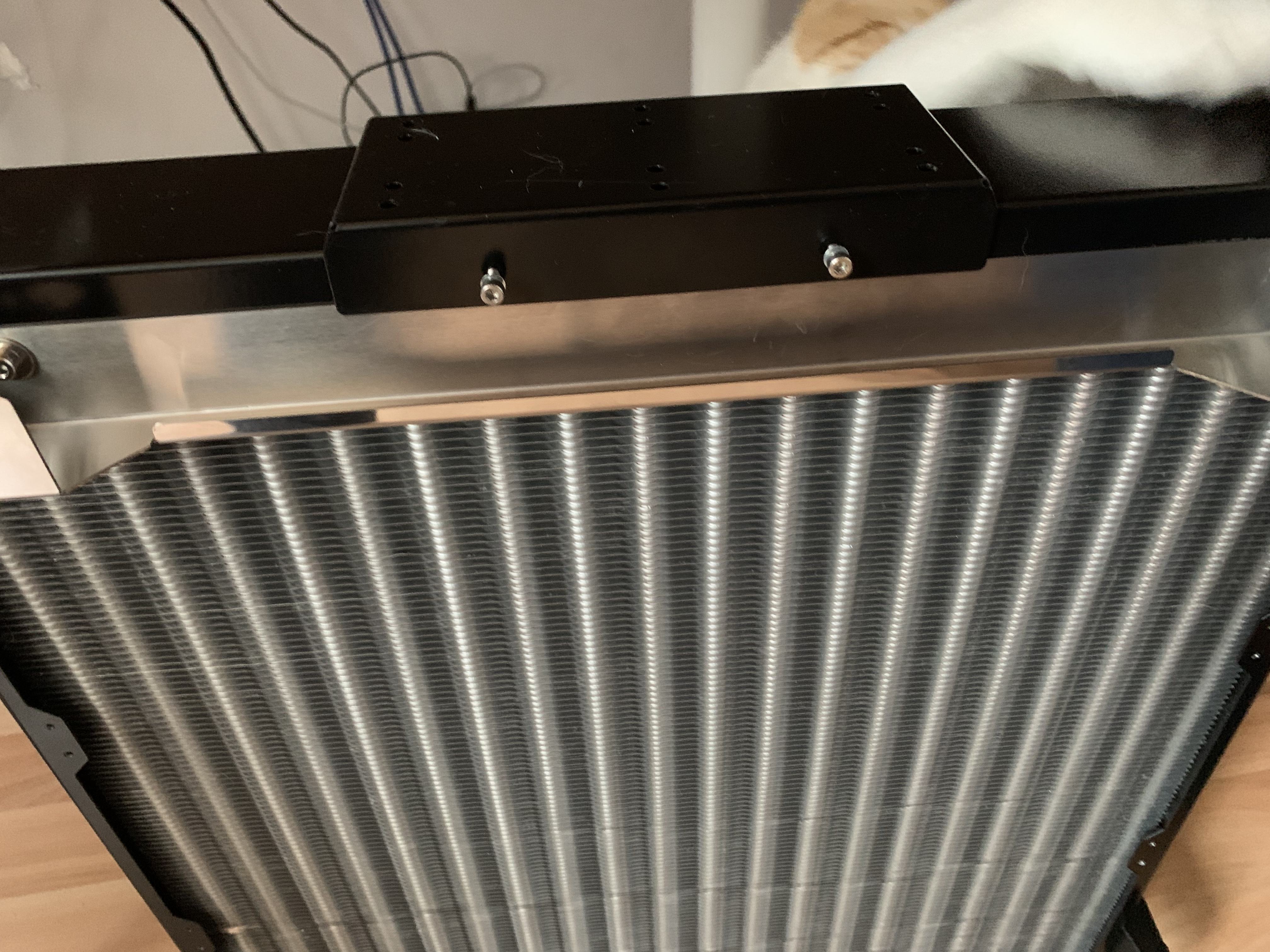

@Simaryp
gehe das Problem die Woche an habe aber selber eher sogar gedacht das ich die ein Strebe mit einer Flex bearbeiten werde um den Raum für den AGB Adapter zu schaffen
Du hast also das gleiche vor?
Wenn du die umgebogen Teile weg flext, hat die Halterung in der Mitte natürlich gar keine Stabilität mehr. Aber vlt. ist das auch nicht nötig. Würde auch durch die AGB Halterung stabilisiert.
Die Preisfrage ist wohl, ob du die AGB-Halterung überhaupt darüber geschoben bekommst.

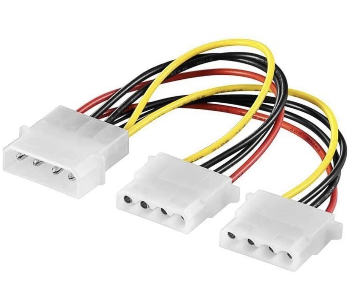

Ich versteh immer noch nicht warum, ich löten sollte. Den PWM Stecker der D5 kann ich doch einfach auf einen PWM der Quadro stecken? Strom kommt vom Netzteil und geht dann in den Mora. Dort wird es mit einem Y Kabel geteilt, für die Pumpe und den Quadro.
Ja, wie gesagt, das funktioniert auch, nur haste dann halt mehr Kabel rumhängen.

1. Die Schrauben könnten nicht mehr passen. Lösung schauen, dass man ähnliche Schrauben in länger bekommt und empfindlich genau ablängt, dass man nichts beschädigt.
M4. Maximal 8mm dürfen in den MoRa geschraubt werden.
Generell mal ein wichtiger Hinweis, man findet eigentlich alle Anleitungen per Google, da werden solche Fragen beantwortet ;)
Da steht 6mm, denke mal das ist ab innenkante Blech bezogen, also vermutlich dann 8mm insgesamt mit dem Blech, wie @mda31 gesagt hat. Da würde ich es jetzt aber auch nicht drauf anlegen, du kannst die Schrauben ja so ausmessen, dass sie nur 4mm rausstehen.
Du hast die Teile ohne Basteln dranschrauben können, nur durch drehen? Vom Produktfoto dachte ich, die Halterung sei spiegelsymmetrisch.
Js genasu und halten tut es so auch ohne Probleme einer meiner anderwen Mora hängt schon so auf der Mauer
Dann ist die nicht Kompatibilität wohl eher ästhetischer Natur, weil verdreht montiert. Wird da denn Radifläche abgedeckt?
Also nichts. Und musstest du den AGB-Halter drüber schieben oder ist das wirklich so bündig?
Ich bin auf jeden Fall schwer begeistert. Löst eine der Fragen. Für die Wand ist da nichts dabei oder? Der wird direkt auf die Schrauben aufgehangen oder?
