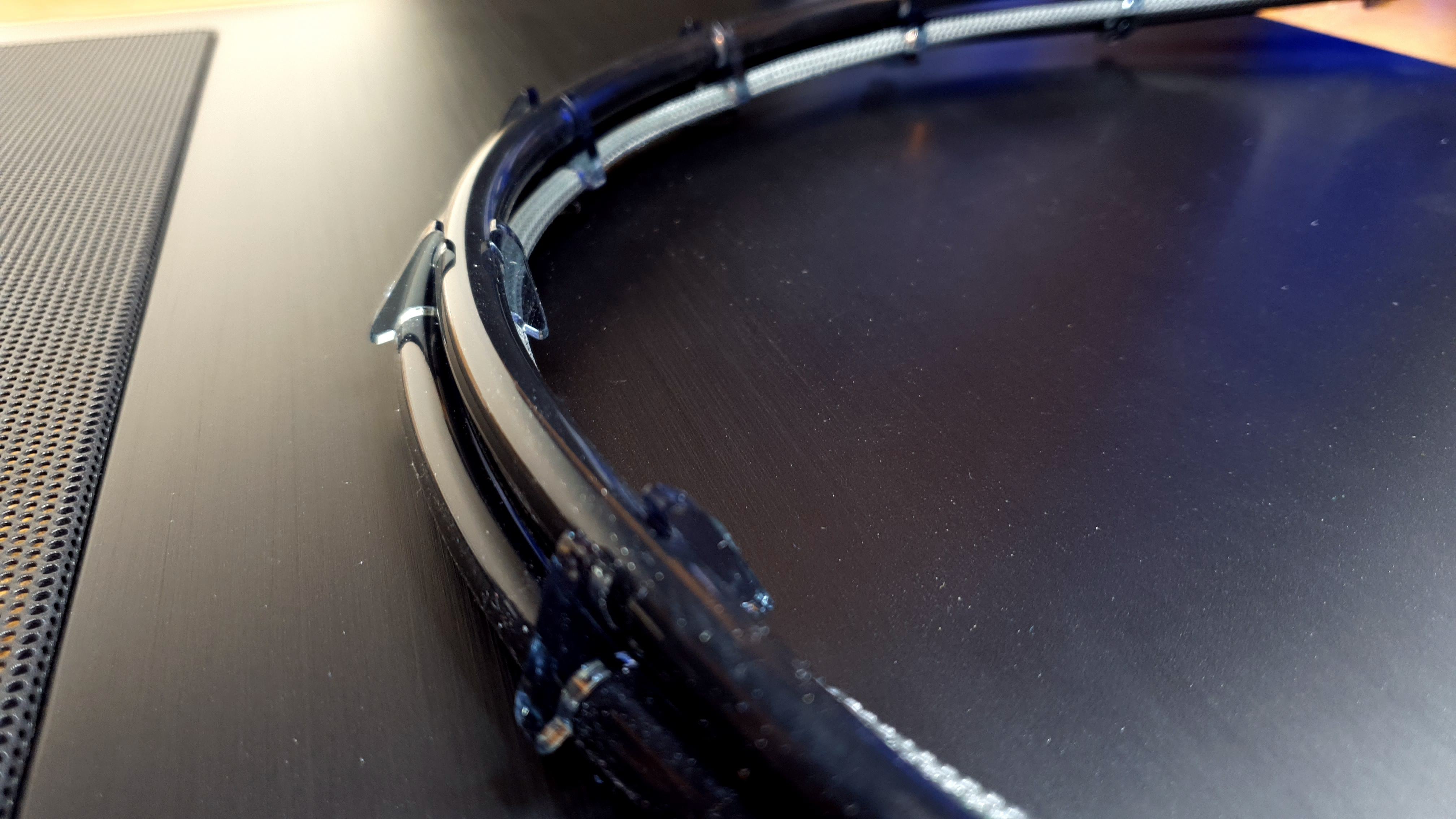

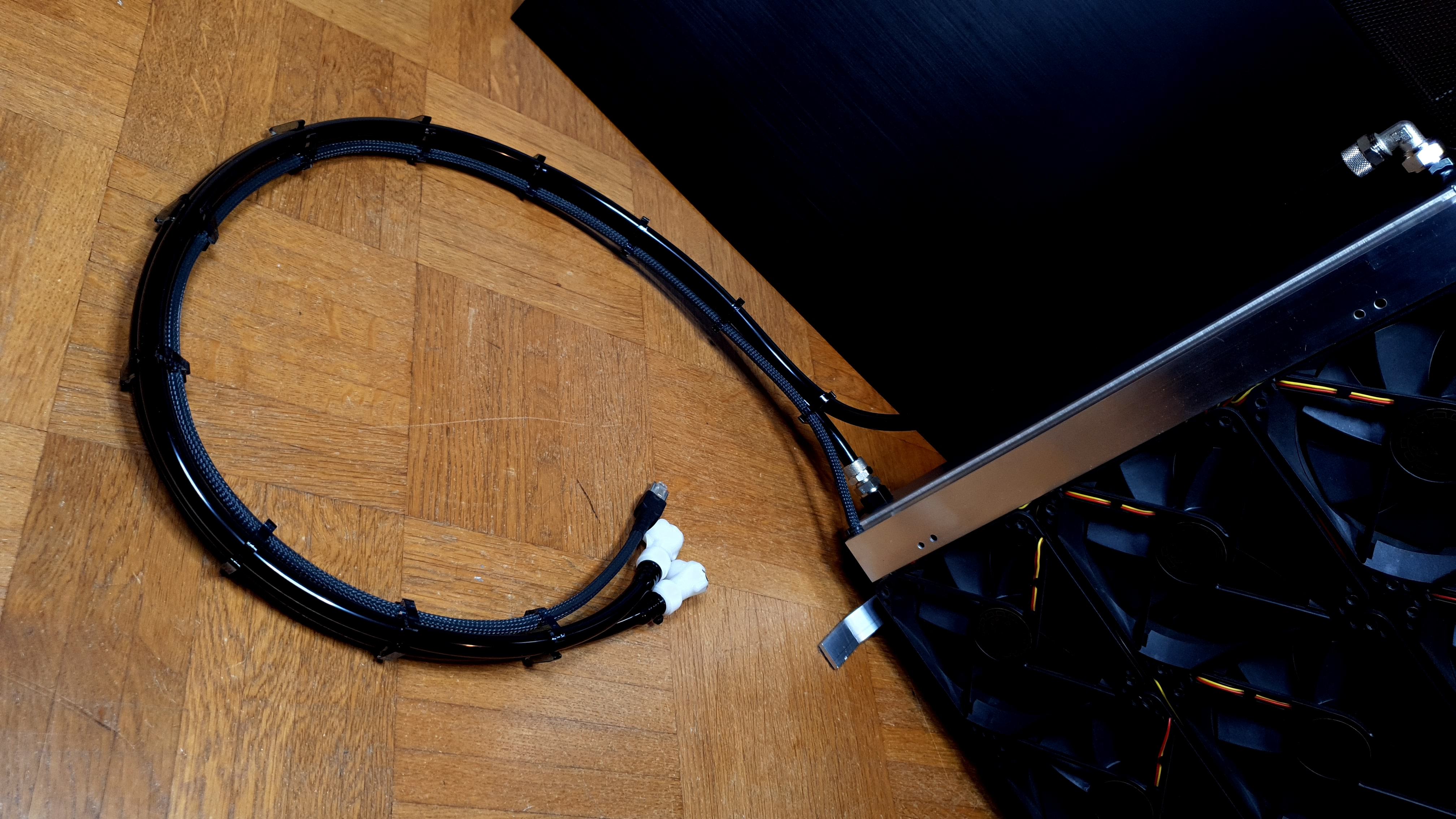

hab mir mal heute Rauchacrylglas Schlauch/Kabel Halter für meinen Mora gelasert.
Hatte die Letzten Jahre das ganze nur auf dem Boden liegend, nun dachte ich, etwas aufgeräumter ist ganz schick
Netzwerkkabel der Lüfterbestromung(9Lüfter) und 2x 11/8 Schlauch können einfach eingeklipst werden
zu sehen ist auch meine bekannte Eigenbau Lüfterhalterung
Gefällt mir außerordentlich gut! :bigok: Für welche Schlauchgröße hast Du die Teile dimensioniert? Und würdest Du auch "Auftragsarbeiten" machen? :d

danke, steht ja da, 11/8ter
können ja, nur Zeit habe ich nicht, dann würde jeder individuelle Maße haben wollen und dann ist der Aufwand höher als das es sich lohnt was zu machen
Hatte meine Einlegeplatte vom GPU Heatkiller ja per Laser und Nvidia Logo graviert, wollte auch hier jemand so haben nur auf ner anderen Plattengröße, somit muss der Datensatz angepasst werden usw und dann sind/waren 20€ dafür zu viel, Versandaufwand kommt ja auch dazu
Hab ich keine Zeit für nacher eine Stunde Gesammtaufwand(das eigentliche Lasern geht in 2Minuten) für 10€ zu haben, da ist mir meine Zeit zu wertvoll

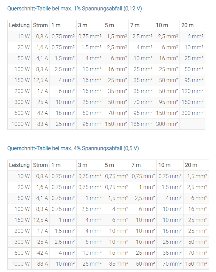

Ich habe meine Lösung beispielsweise im Beitrag#4827 beschrieben. Die Kabellänge sind ebenfalls 3m. Mit dem genutzten AWG17 Kabel merkt man einen leichten Spannungsabfall, wenn man die Pumpe auf 100% stellt. Die +12V sind dann nur noch +11,8V. Aber das ist am Ende egal, außerdem läuft die Pumpe nicht auf 100%.
