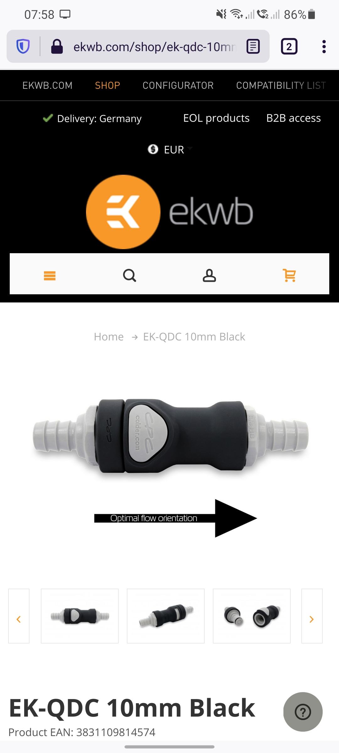

B: weil die Kupplungen eine definierte Flussrichtung haben in der sie am effektivsten sind, was den Durchfluss betrifft
Außerdem kann man so noch den internen loop "Kurzschließen" und auch mal ohne MoRa betreiben (mit interner Pumpe) oder aber den MoRa völlig entspannt vorbefüllen.
Genau so sieht's aus.
Wo soll denn die Flussrichtung bei den NS6 stehen? Habe davon nichts an den Verbindern gesehen und auch bei CPC steht dazu absolut nichts in den Datenblättern.
Ek hatte etwas beigelegt. Wenn ich mich richtig erinnere, muss es von Male nach Female strömen.
Hatte es nicht im Zusammenhang mit den CPCs gelesen, aber bei diversen anderen Schnelltrennern war es auch immer männlich zu weiblich sofern eine Flussrichtung angegeben war.
Das kommt von EK. Es sind zwar die NS4, aber die NS6 haben nur einen größeren Durchmesser.

Ich glaube wenn das mit der Flussrichtung wirklich wichtig wäre, dann hätte CPC das in den Datenblättern angegeben (konnte dazu auch nix finden).
Als Schottverschraubung gibt es ja auch nur die Stecker, nicht aber die Kupplung. Die gibts bei Aquatuning auch gerade günstig:

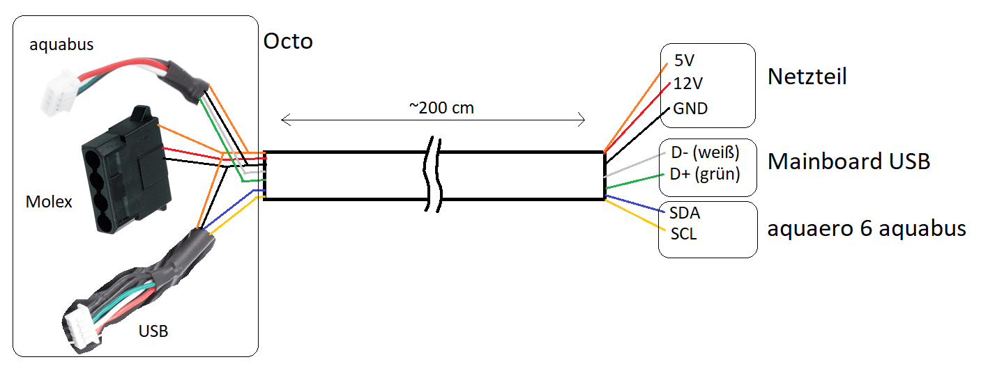

Hallo liebe Fachexperten!
Ich würde gerne von meiner 3x360 internen Kühlung auf den 420er mo-ra mit 4xNF-A20 umsteigen.
Jetzt bräuchte ich auch ein Kabel um die Elektronik mit dem PC zu verbinden.
Ein Bild sagt mehr als 1000 Worte, also fangen wir am besten damit an:
Ich würde gerne mit nur einem Kabel mein Netzteil, Mainboard und Aquaero6 mit dem Octo(befindet sich am mo-ra) verbinden.
Am besten so, dass alle 3 Kabel auf der Octo seite gleichzeitig verwendet werden können. Also gleichzeitig per USB am Mainboard angeschlossen, und auch per aquabus am aquaero6.
Ist die Verkabelung, so wie sie auf dem Bild ist, in Ordnung?
Ich würde mich über Vorschläge zu Buchsen, Steckern und Kabeln freuen.
Da kenne ich mich nicht so gut aus. Wie z.B. welche Dicke die Adern haben sollten.
Vielen Dank :-)
Vielen Dank :-)
für die Stromkabel habe ich je 1mm² Durchmesser genommen bei ~ 3,3m Länge, damit habe ich nur 0,2 V Verlust auf der Strecke bei der 12 V Schiene, das ist auch bei deinem Vorhaben absolut ausreichend. Es gibt Kabel als Meterware von z.B. SommerCable wo Stromadern und Datenadern vorhanden sind, damit die Aderdurchmesser jeweils auch ausreichend dimensioniert sind, da würde ich an deiner Stelle nach der passenden Variante schauen. Als Stecker/Buchsen sind für den MO-RA3 extern die von Lumberg sehr beliebt (da gibt es alle möglichen Varianten je nach Aderanzahl). Da ich nur mit 4 Adern auskomme habe ich eine einfache Variante von Neutrik mit XLR Stecker/Buchsen gebaut (USB Kabel separat), das ist auch ok. Zu deiner Verkabelung kann ich leider nichts sagen, würde ggf. an Aqua Computer eine E-Mail schreiben oder hier im Forum die Mitarbeiter von Aqua Computer anfragen.
