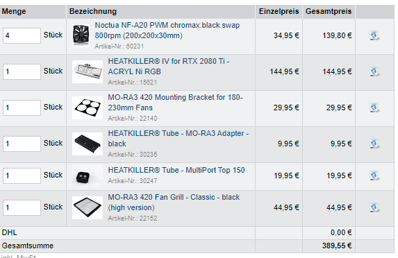

Grad le Warenkorb für die Vollendung meiner Wakü fertig gemacht:
MoRa ist schon vorhanden und ne bestellung mit neutrik steckern etc ist auf dem Weg. Dazu kommt dann noch ein Quadro von AC
Kann man so machen oder?
ja sieht gut aus so.

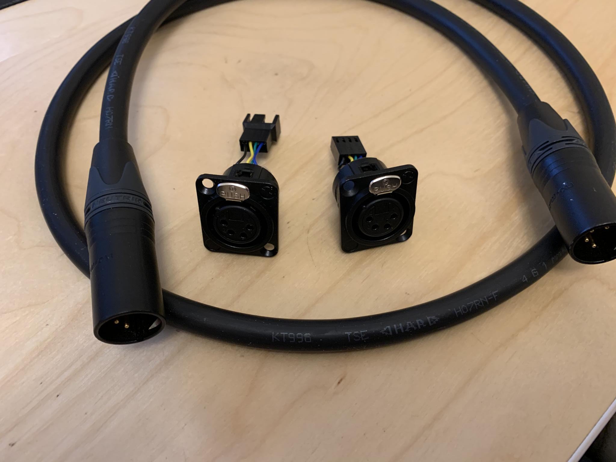

mein neutrik stecker ist fertig. die pwm kabel sehen lächerlich aus im gegensatz zur dicken litze im eigenbaukabel.
ich möchte an beiden enden nen stecker haben, so das man beide teile ohne kabel transportieren kann (oder auch mal ein neues längeres kabel bauen kann oder ähnliches). morgen mal gucken, wie ich in die blende vom mora das loch bekomme für den adapter.

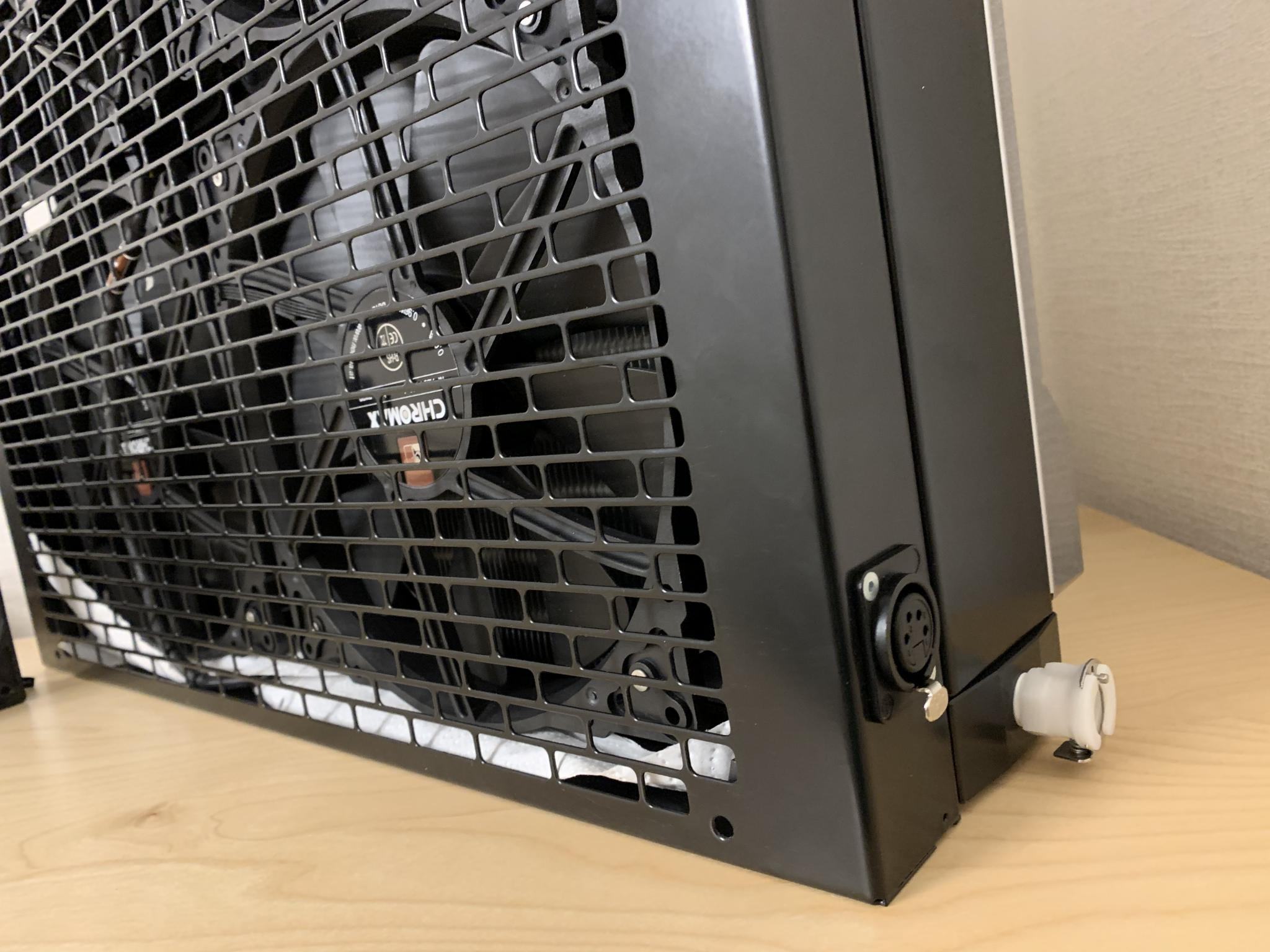

so langsam wirds. noch ist die blende lose, da ich noch auf ein Y kabel für die lüfter warte. aber der stromstecker passt da wirklich gut rein.
der mora steht auf dem bild noch auf dem kopf. die lösepins sind nicht falschrum :)
Was machste wenn du die Blende abnehmen willst?
Erstmal alle Lüfter abfummeln?
Finde die Anschlüße in der Blende zu befestigen sehr schlecht.
Damals wars okay, da ja die Lüfter auch an der Blende verschraubt waren, aber das beim Mora 3 ist einfach schlecht durchdacht.
Ich muss 1x pwm lösen und dann geht die blende ab. Wo ist das Problem?! Ansonsten wird die blende wohl 10 Jahre nicht runter genommen 🙃

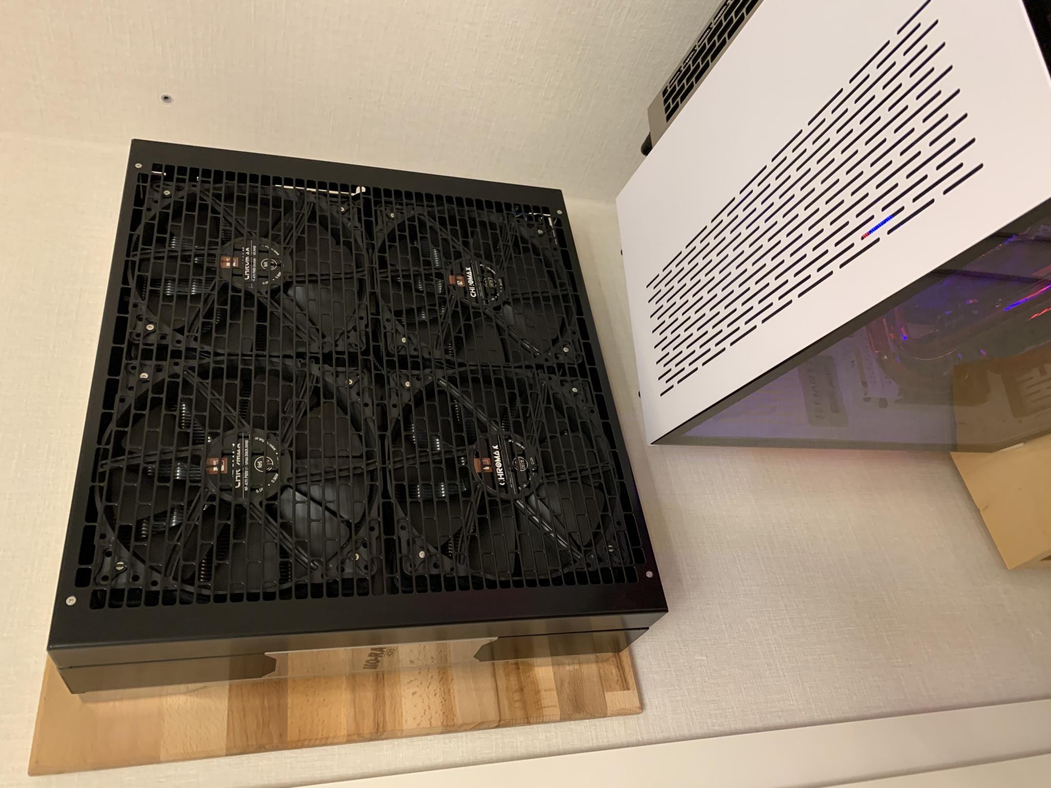

so fertig montiert der mora. strom und wasser über anschlusssysteme. der mora direkt über die wandhalterung auf ein holzbrett montiert, welches über 2 harken aufgehängt wird. die wandhalterung ist leider keine sternenstunde von watercool. da gibts verbesserungspotential.
ansonsten siehe bilder. sieht schief aus auf den 2 bild, ist es aber nicht.
