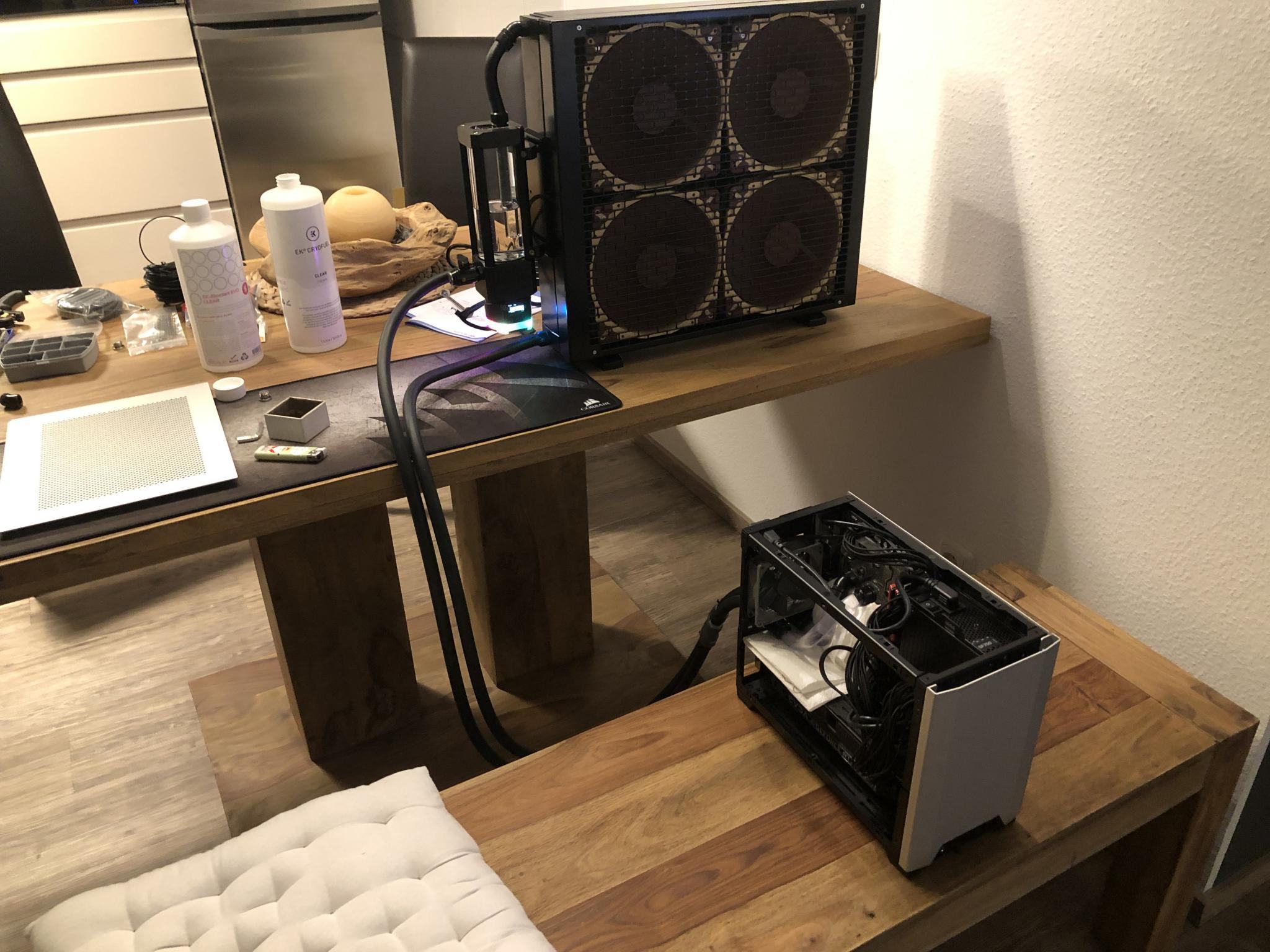

So, bei mir ging’s auch endlich mal los :fresse2:
Hat alles ein wenig länger gedauert, bin wohl doch schon aus der Übung und das neue Case is ja auch nicht das größte.
Momentan Dichtigkeitsprüfung......
Grafikkartenkühler kommt noch bei, musste aber sichergehen das der passt:fresse2:

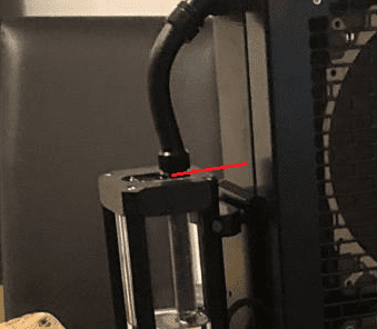

kann mir jemand mal den Abstand messen von Mitte hintere Öffnung im Deckel der Tube zum Mora ?
Abstand von Fillport zum Oberen radiatorausgang 117mm (is dann aber ne Kerzen gerade Linie)

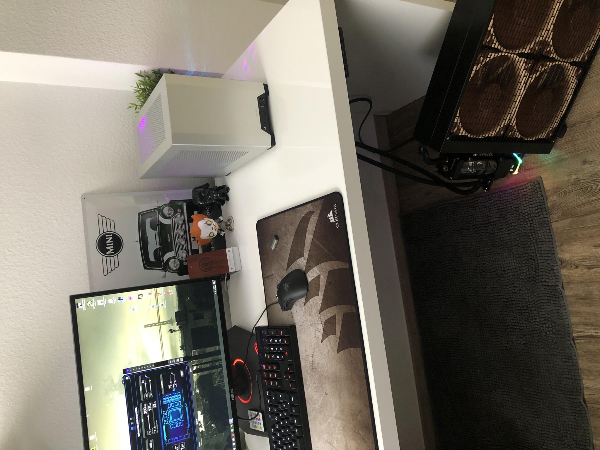

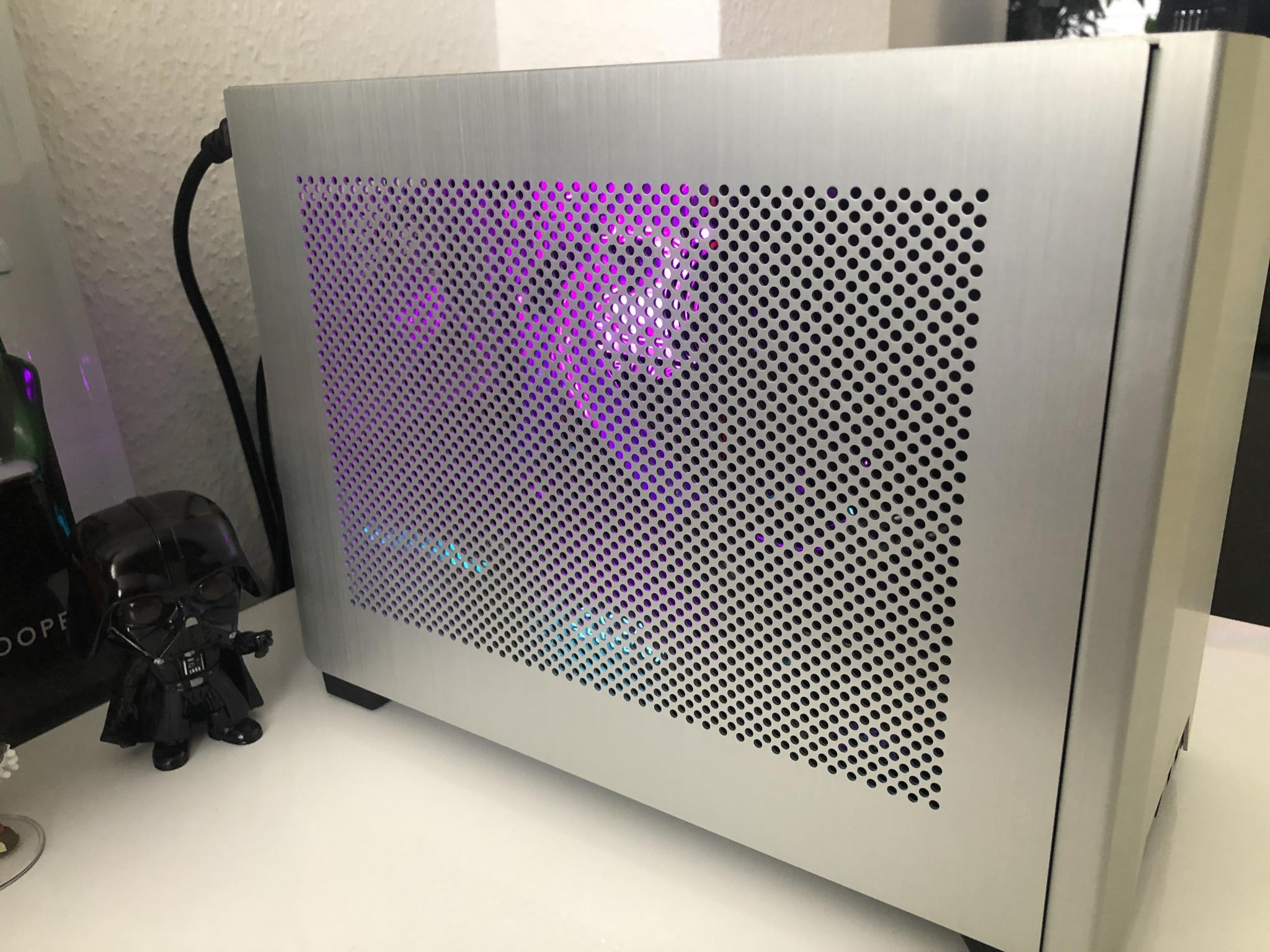

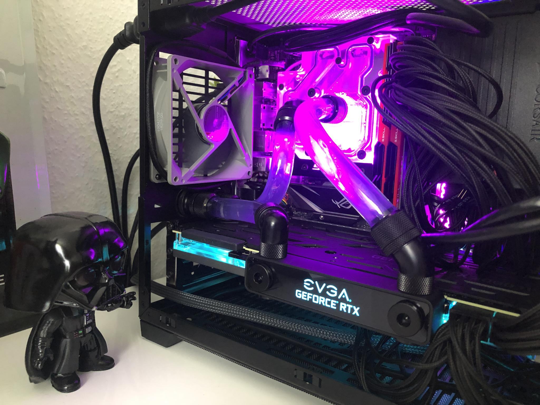

So, jetzt auch mit Grafikkartenkühler :fresse2:
Das einzige was jetzt noch fehlt sind die custom Cable, aber die sind bestellt..... wobei ich mich mal vllt sogar selber ausprobiere:coolblue:
Hab mir zur Steuerung der Pumpe ein 2 Meter SATA Stromkabel selber gemacht und gesleevt und sieht gar nichtmal so schlecht aus:fresse2:
