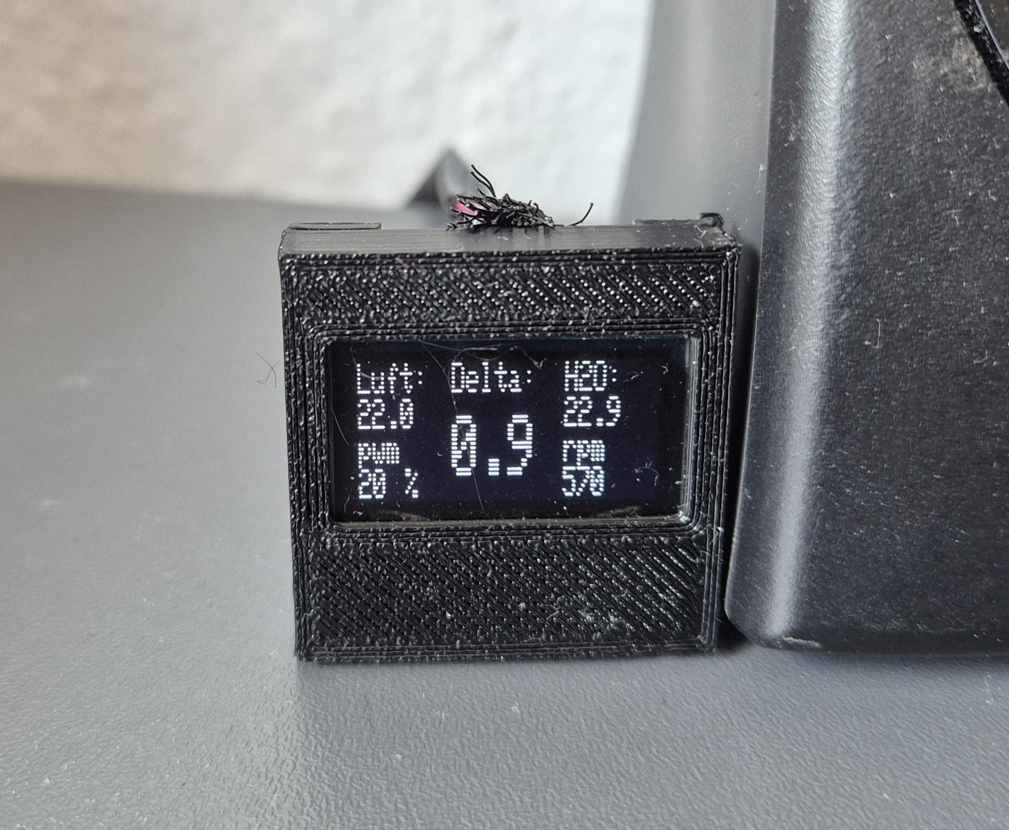

Hab meine Steuerung so weit fertig.
Momentan hab ich ein min pwm von 20% angegeben was für ca 600rpm sorgt. Bei den arctic p12 im Normalbetrieb nicht zu hören.
Das Temperatur Delta müsste ich ggf. noch mit einem Offset versehen, da mir ein Delta von 0.7C angezeigt wird nachdem ich den Rechner 24h aus hatte und dem entsprechend Wasser und Luft identisch sein müssten. Ich gehe mal davon aus, dass dies von einer Toleranz in den Referenzwiderständen oder den Thermistoren kommt.
Das Gehäuse ist natürlich nur ein Platzhalter ;-)
