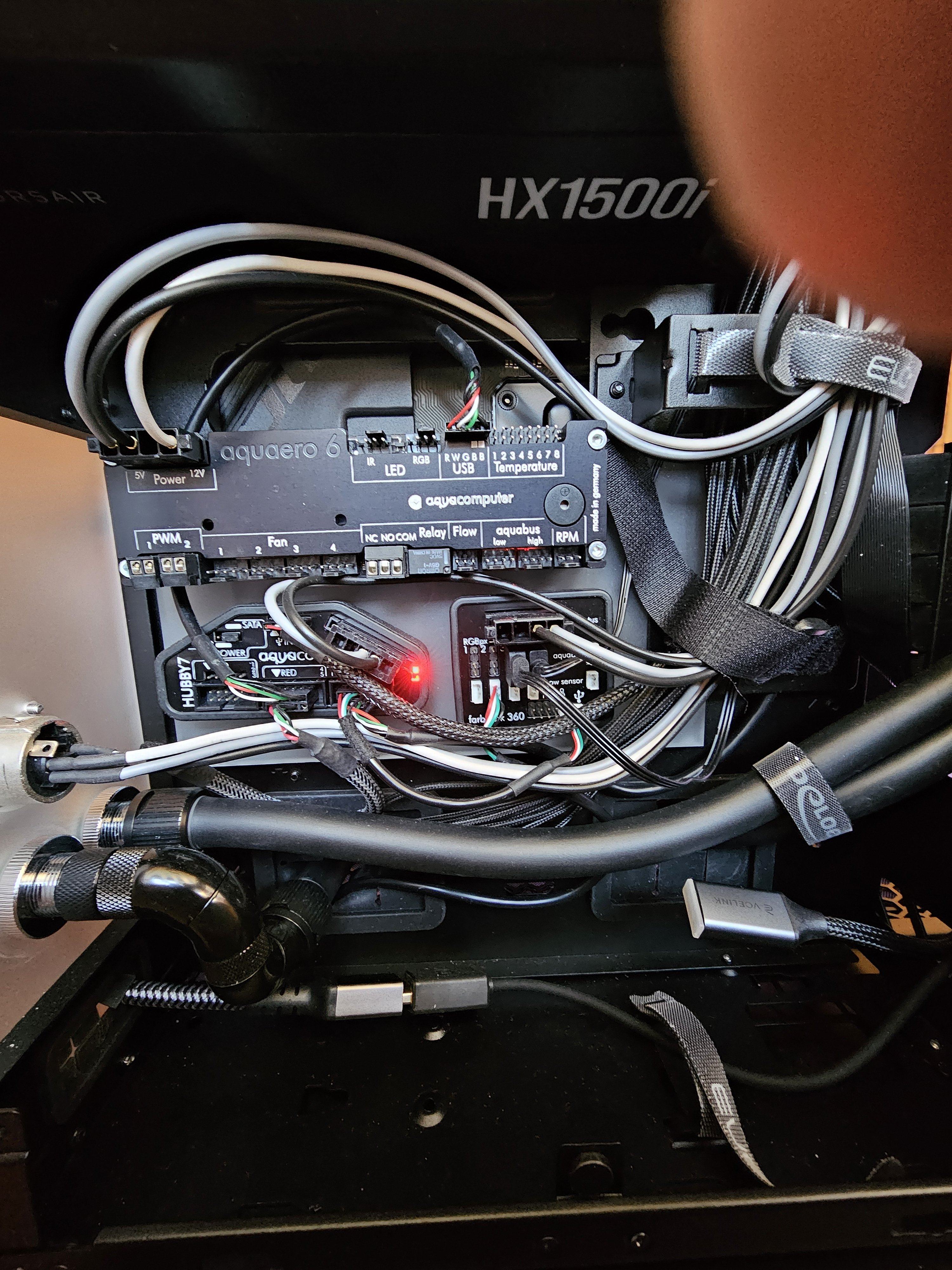

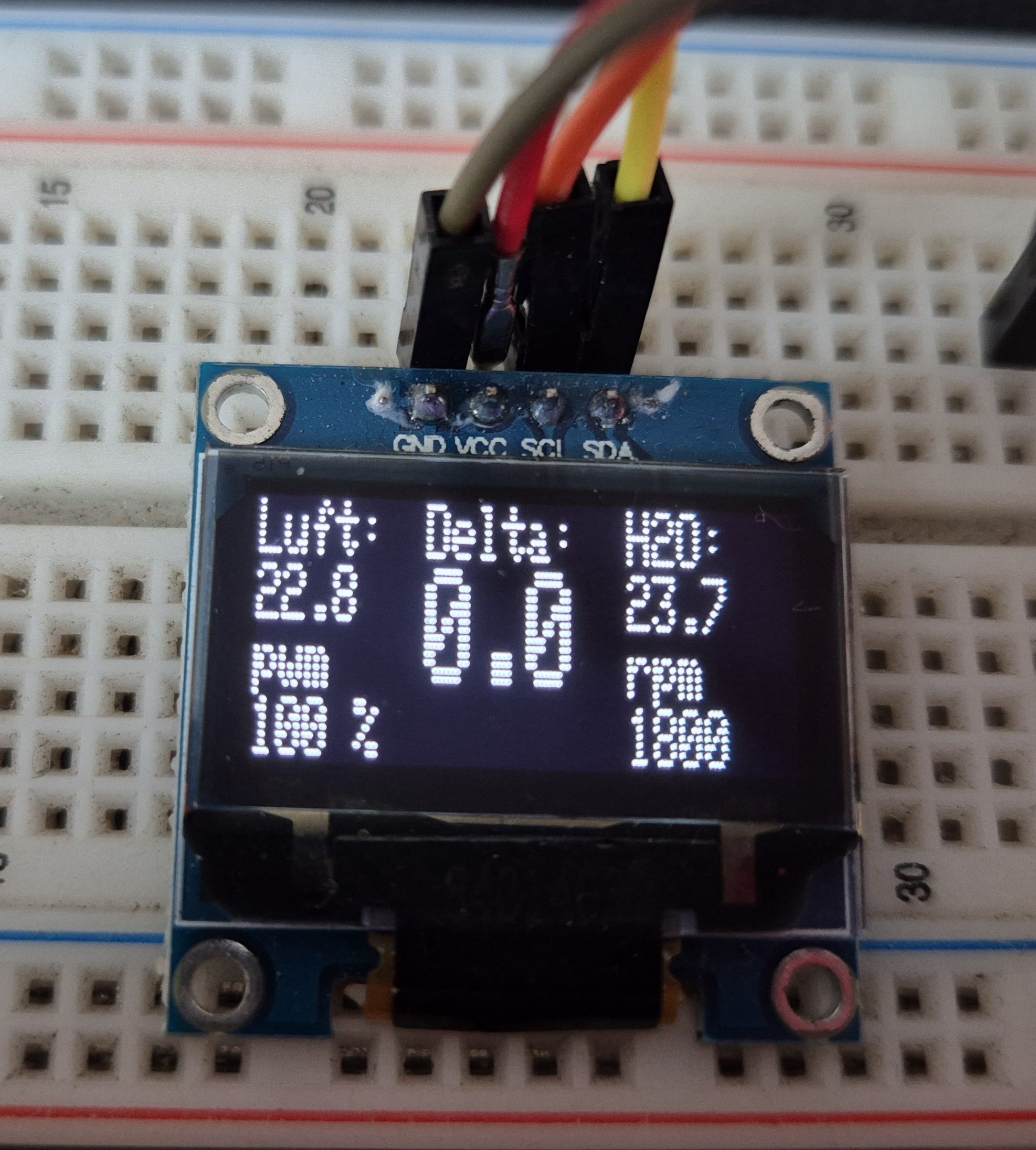

Ich hab mal etwas das tüfteln angefangen. Sieht noch ein wenig unordentlich aus und noch sind Drehzahl und pwm anzeige nur Platzhalter. Die temp Sensoren sind gewöhnliche 100k NTC.
Momentan läuft das ganze auf einem Arduino Nano, bzw. einem Clone davon.
Ich überlege noch das ganze auf einem ESP32 umzusetzen zwecks Bluetooth/Wlan.
Erstmal dafür sorgen, dass es aus einem System funktioniert. Danach mit dem gewonnenen Erfolgserlebnis migrieren.
Man kann sich das ganze leichter machen indem man die "Businesslogik" von den Low Level Code separiert. Wobei der ich nicht weiß, ob das mit Arduino überhaupt nötig ist, weil es da schon durch das Framework gemacht wird.
Bis auf ein Hoppprojekt habe ich tatsächlich kein Arduino benutzt (die haben aber als einzige Library einen Treiber für E-Paper mit partiellen Updates).
Also dran bleiben.

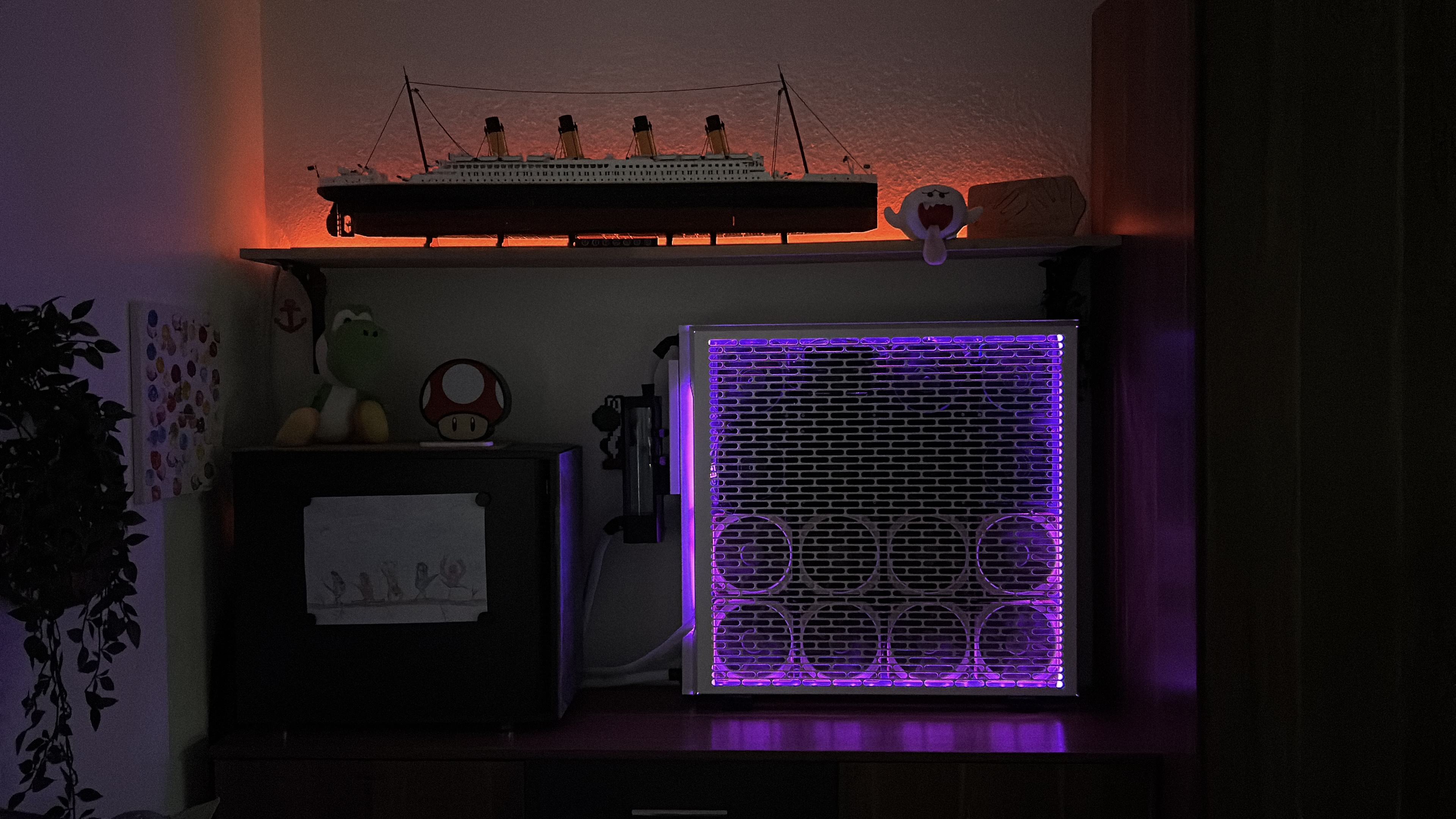

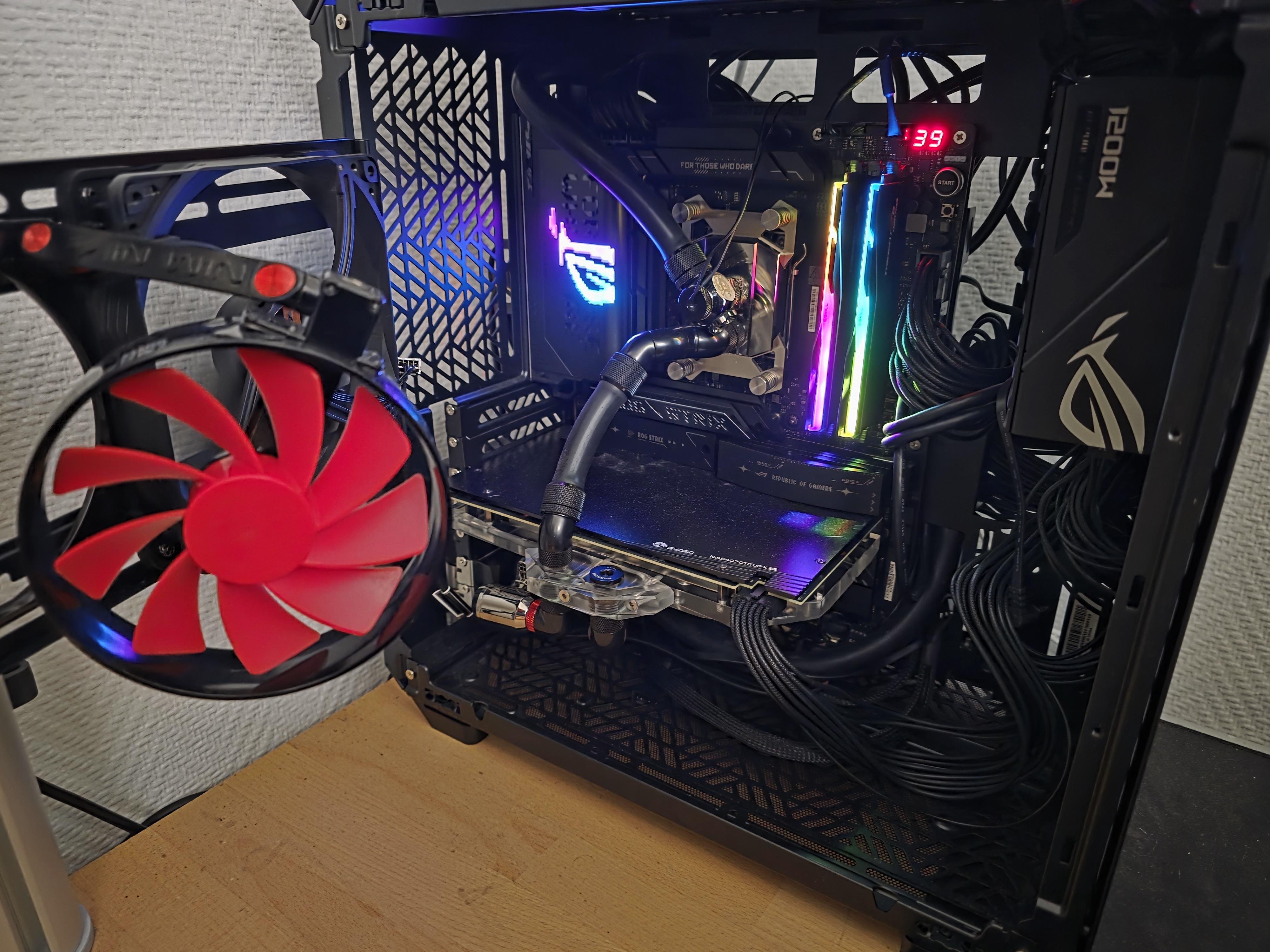

Noch nicht optimal ausgeleuchtet aber geht in die richtige Richtung.

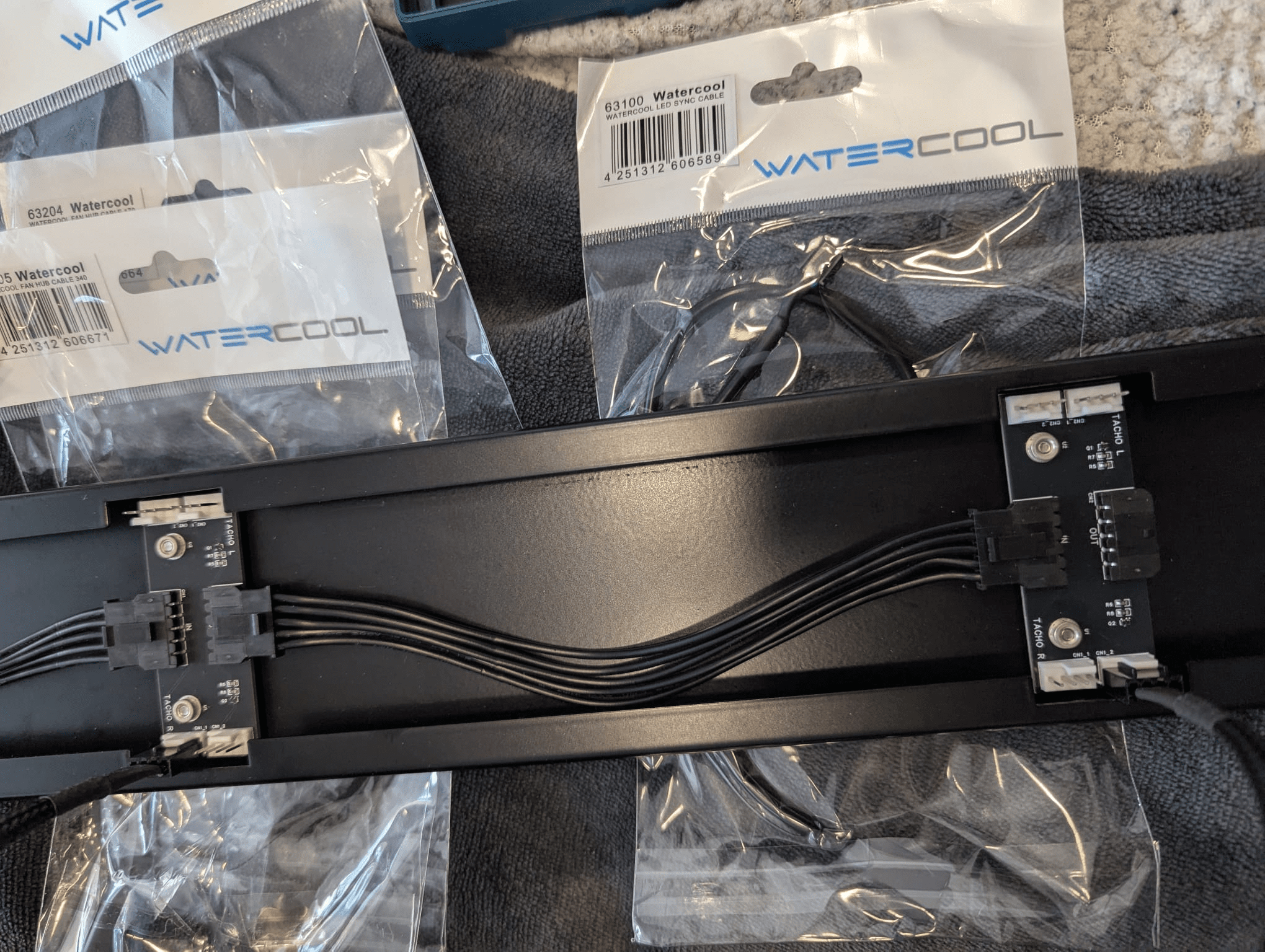

Ich bin gerade am Zusammenbau meines Mora4 600.
Ich hab unten in die Sockelleiste die zwei Platinen für die Stromversorgung der Lüfter verbaut.

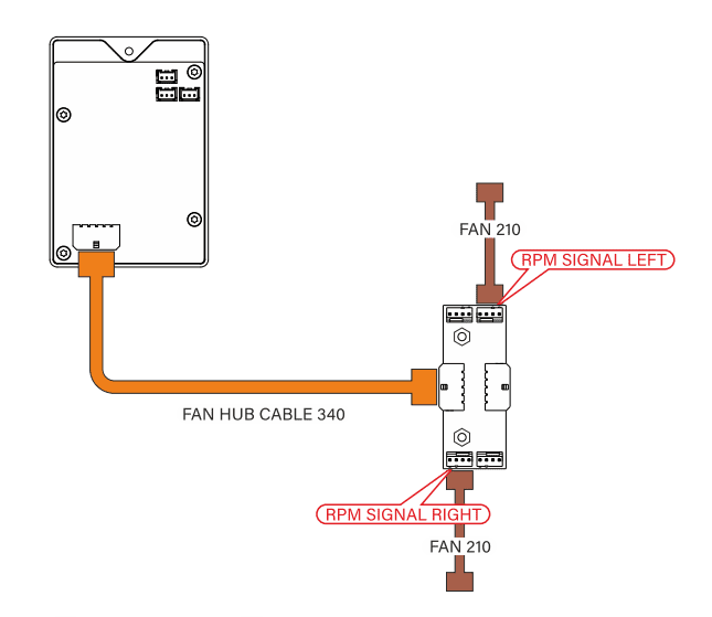

Kann mir einer erklären was es mit den verschiedenen Kanälen auf sich hat?
Dort gibt es für jede Seite 2 Kanäle.
Schließt man alle Lüfter auf einem Kanal an oder macht man 50:50 oder was ist hier der Hintergrund?
Spielt das überhaupt eine Rolle solange alle gleich schnell drehen sollen?
Danke für eure Antworten!
Du musst an/von der Platine zwei Anschlüsse pro Seite verbinden, d.h. bei Vollbestückung Push-Pull brauchst Du 4.
Je nachdem, wie Du sie drehst, brauchst Du ein kurzes und ein langes Kabel, weil die entsprechenden Anschlüsse an der Lüfter-Platine einmal unten und einmal oben liegen. Schau dir das einfach mal genauer an, dann erklärt sich das eigentlich von selbst.

Muss ich denn nun CHN1 und CHN2 nutzen so wie aktuell angeschlossen?
Bzw. was würde denn passieren wenn ich an der rechten Platine das Kabel auch auf CHN1 Stecken würde?
Das Ganze schaut mir so aus als ob es dafür gedacht ist dass man beide Seiten unterschiedlich schnell laufen lassen kann?
Dann sollte ich also an der rechten Platine bei einseitiger Bestückung auch den gleichen Kanal wie auf der Linken nutzen, korrekt?

Nene das ist das passive Controll, dass ich dazu gekauft hab.
Hab jetzt alles auf CHN1 angeschlossen.
Hab das gefunden, sollte dann ja passen
Richtig. Man kann anschließen wie man will, aber nur dort werden die Tacho Signale ausgelesen. Die Steckplätze werden erst bei 140mm Bestückung ausgereizt (4x4 pro Seite)

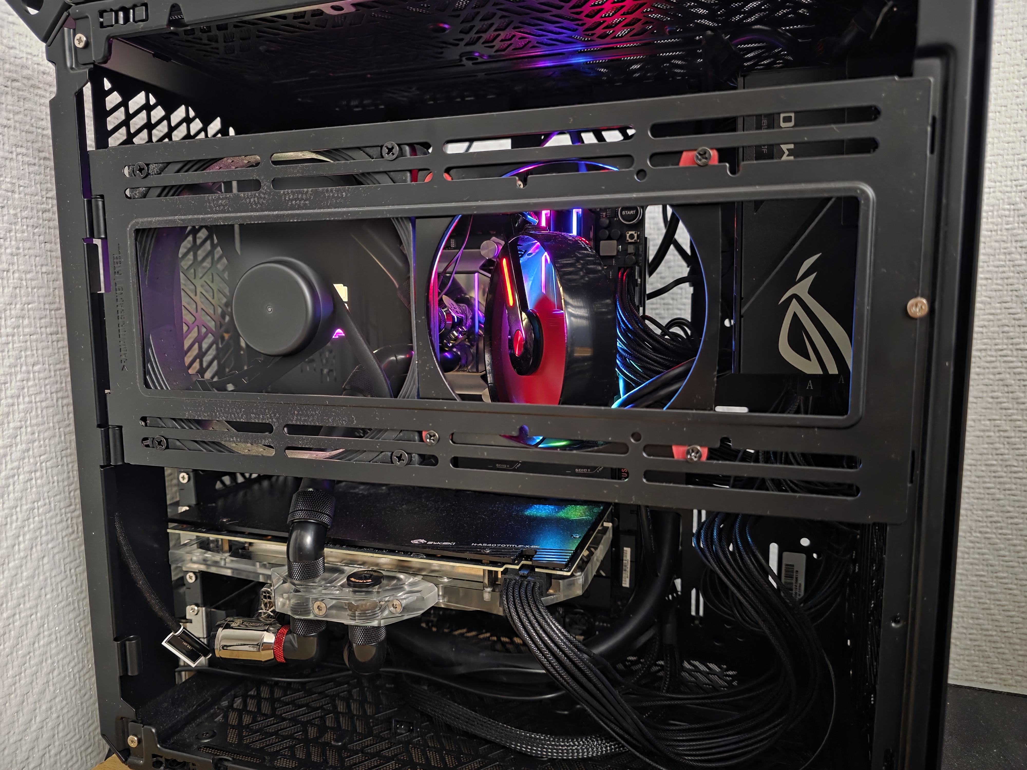

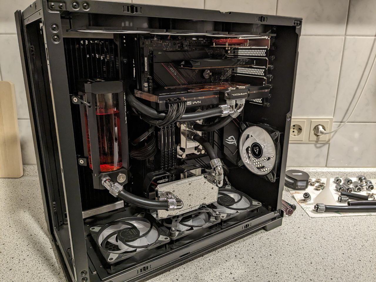

Ich habe das Gehäuse ganz gut voll bekommen ohne irgendwo freien Platz zu haben:
(Unten sind auch noch 140er Lüfter, ich habe nur kein Bild davon da ;)) Anstatt des Lüfters an der Seite, der nur zum Füllen der Lücke dient, könnte man auch ein Display verbauen. Oder nimmt eine Grafikkarte mit längerem Kühler.

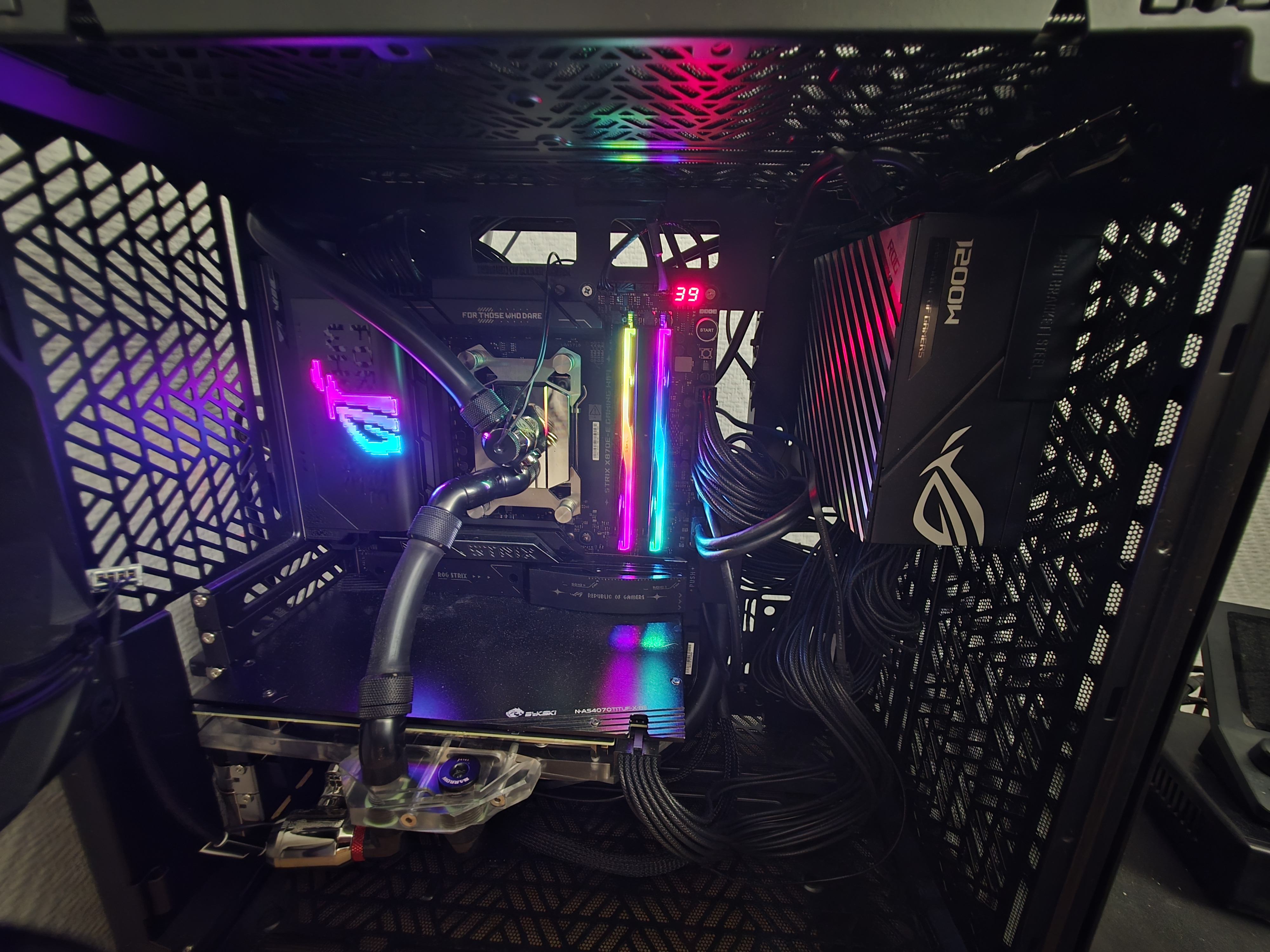

Das O11D Evo RGB ist IMHO sehr gut geeignet, noch besser als der Vorgänger (O11D Evo):
  • Grafikkarte kann neben dem Mainboard montiert werden: Kein freier Platz übrig und man kommt ans Mainboard ohne die Grafikkarte ausbauen zu müssen. So kann man z.B. einfach die SSDs wechseln, das Riser-Kabel abstecken und schon kommt man ran. Die Halterung ist auch besser als beim Vorgänger.
  • Die Schläuche für die Grafikkarte kann man unsichtbar hinten verlegen.
  • Es passen 140er rein, die den Platz gut ausfüllen. Beim Vorgänger gingen nur 120er, da war dann auch recht viel Platz um die Lüfter.
  • Kein unnützer freier Platz wie bei Phanteks NV7/9 oder HAVN HS 420, dadurch auch kompakter. Wobei das beim HAVN HS 420 so einfach wäre: Einfach eine Montagemöglichkeit für die Grafikkarte direkt vor der freien Fläche unterhalb vom Mainboard vorsehen.
  • Große hintere Kammer wo man Zusatzelektronik wie viele AC-Geräte, Controller oder auch viele Kabel unterbekommt. Hier können die eigentlich größeren und höheren Gehäuse wie Phanteks NV7/9 oder HAVN HS 420 nicht mithalten. Die zweite Blende hinten (wo die Netzteilkäfige befestigt sind) kann man durch eine Platte ersetzen und da seine Schnellverschlüsse, Buchsen usw. montieren ohne ins Gehäuse bohren zu müssen.
  • Da man das Mainboard in 2 Positionen montieren kann, bekommt man es ziemlich mittig zwischen die oberen und unteren Lüfter, beim Vorgänger war das nicht optimal, da war das Board zu weit unten (bei normaler Montage) und man hatte arge Probleme bei einer Karte im letzten Slot. Ich habe aktuell (fehlt auf dem Bild) eine 10 Gbps-Netzwerkkarte und eine Thunderbolt-Karte verbaut und es ist genug Abstand zu den Lüftern.
  • Man sollte ein E-ATX-Mainboard verwenden, dann bleibt keine so große Lücke zwischen Mainboard und Grafikkarte.
  • Gute Sicht, da in der Ecke keine Strebe mehr ist und das Glas hat da auch keinen schwarzen Rand.
  • Es passen kurze Kabelkits. Ich habe das Corsair SF Series Kit (passt an alle Type 4-Netzteile) verbaut, das passt perfekt von der Länge. Es ist aber auch viel Platz falls man lange Kabel unterbringen muss. Lange Netzteil sind auch überhaupt kein Problem, meins ist 20 cm lang.
  • Einfach anders herum zu betreiben, wenn der PC links stehen soll bzw. muss.
Natürlich kann man deutlich kompaktere Gehäuse verwenden, das ist dann je nach Gehäuse halt fummeliger oder es fehlt Platz wenn man viele Zusatzgeräte hat. Ich habe aktuell 3 (Aquaero 6 LT, Farbwerk 360 und Hubby7) und die kommen ganz bequem auf der Rückseite unter:

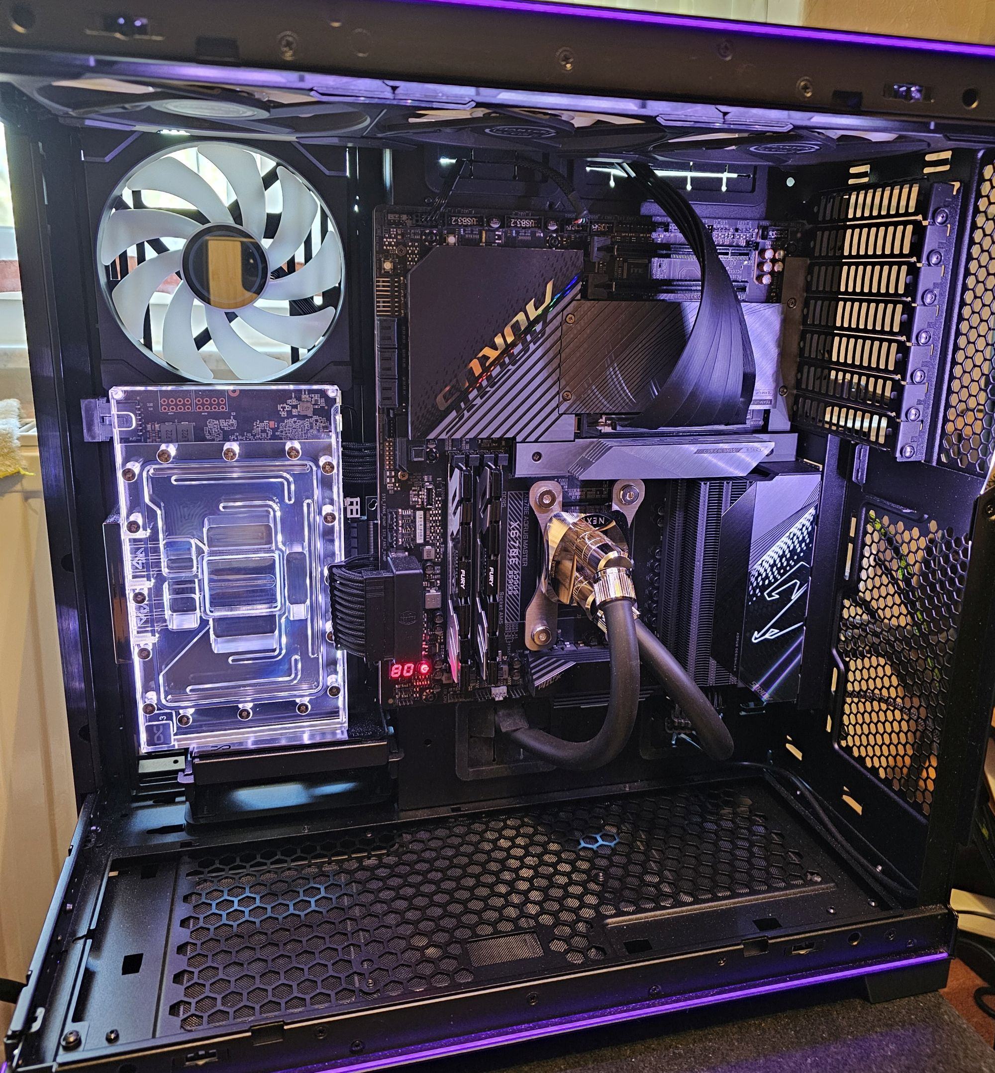

Soll auch aufgeräumt aussehen. Mein Ziel war halt, überall gut ranzukommen, möglichst wenig Kabel und Schläuche im Sichtbereich zu haben und keine größeren leeren Flächen. Dein Gehäuse wäre mir viel zu verbaut ;)
@Techlogi
Das ist doch nicht das Evo? Sieht wie das O11 Dynamic aus. Das hatte ich noch nicht. Das Evo RGB ist zwar nur minimal größer (jeweils ~1 cm höher und tiefer) als das Evo (das O11D ist nochmal kleiner), es macht aber einen recht großen Unterschied aus: 140er anstatt 120er Lüfter oben und unten, mehr Platz fürs Mainboard, das dazu besser positioniert werden kann und in der hinteren Kammer auch deutlich mehr Platz.
Slotblenden habe ich die hier verbaut: https://www.aquatuning.com/gehaeuse...gelid-solutions-pci-slot-incl.-filter-3er-set. Das Mesh kann (und sollte) man rausnehmen.
Dann hast du die Rückwand aber irgendwo zugeklebt? Da sind eigentlich deutlich mehr Löcher...
