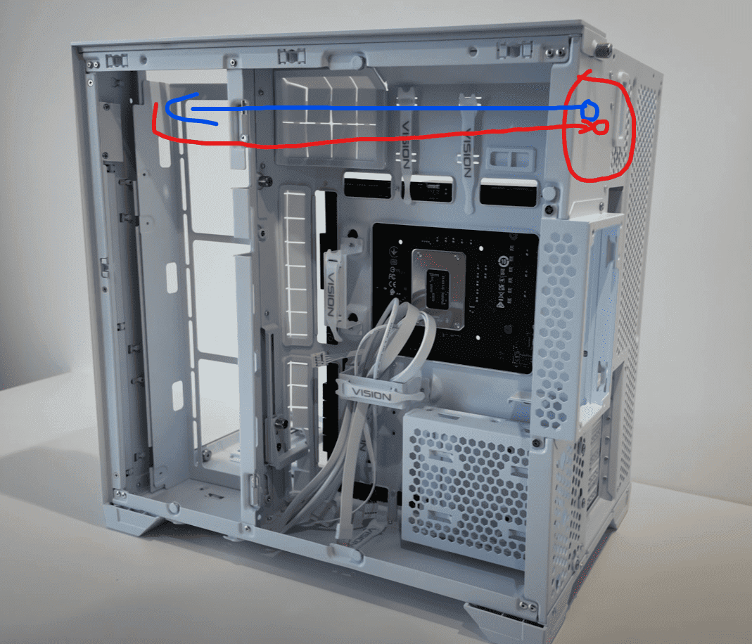

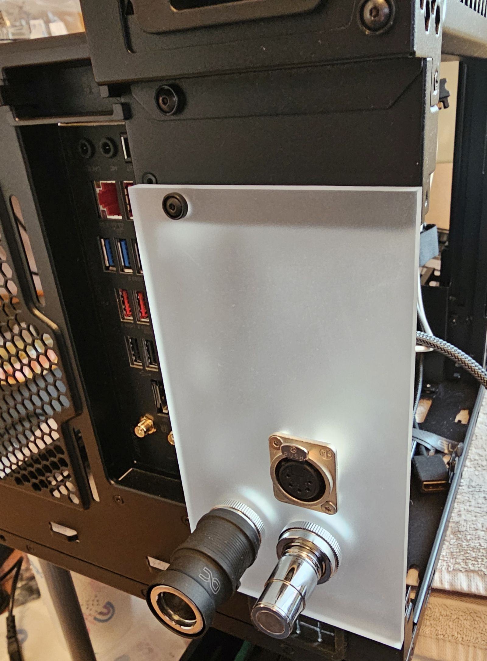

mein Mora ist auf dem Weg und ich muss mir jetzt konkret Gedanken machen wie ich die Leitungen in mein neues Gehäuse (Lian Li O11 Vision Compact) reinbekomme.
Ich dachte daran mit zwei Gehäusedurchführungen(Link) zu arbeiten (siehe Bild unten). Dazu müsste ich hinten zwei Löcher bohren/dremeln. Habt ihr eine andere Idee?
Darüber hinaus würde ich gern an die G1/4 Durchführungen Schnellverschlusse dranmachen, so dass ich die flexiblen Mora Schläuche einfach an mein Gehäuse anbinden kann. Welche Verschlüsse würdet ihr mir empfehlen? Reichen zwei davon?
So ungefähr sollen die Schläuche im Inneren an die Distroplate geführt werden.

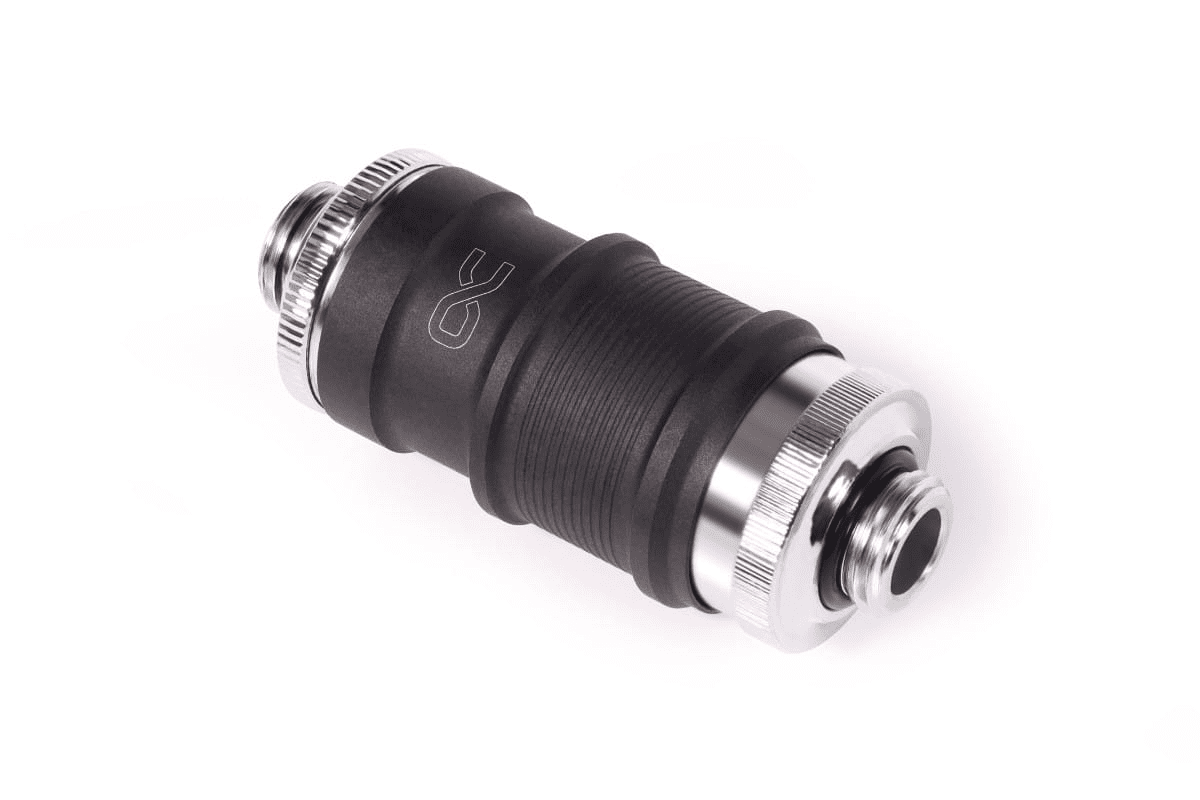

Wieso die Schnellverschlüsse herumbaumeln lassen? Direkt verschrauben ist deutlich besser: https://shop.alphacool.com/shop/ans...lh1a-pushin-set-ig-ig-mit-schottverschraubung.
Hättest du das O11 Evo oder O11 Evo RGB genommen, hätte man die vorhandene Öffnung verwenden können:
So musst du halt bohren. Nimm einen Stufen- bzw. Schälbohrer um da ein sauberes Loch rein zu bekommen. "Dremeln" ist da eher nichts...

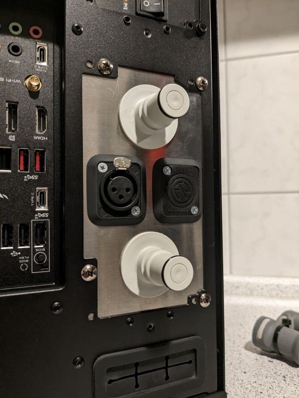

Für das Evo (oder jedes andere Case mit zweitem PSU Schacht) hätte ich auch noch eine gelaserte Blende für 2x CPC NS6 + 2x Neutrik über gehabt (habe zwei machen lassen).
Super ärgerlich, dass LianLi das eingespart hat... .

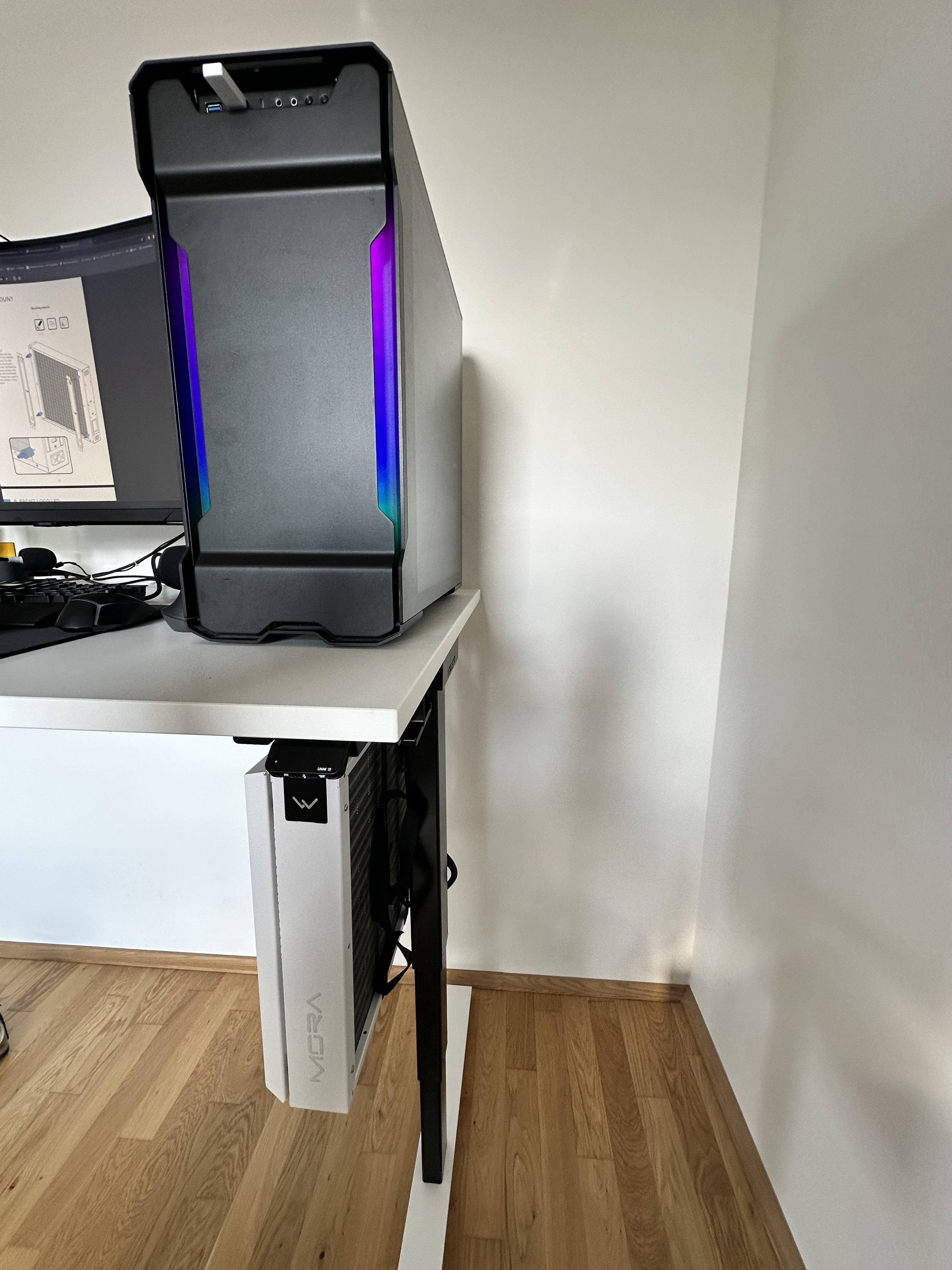

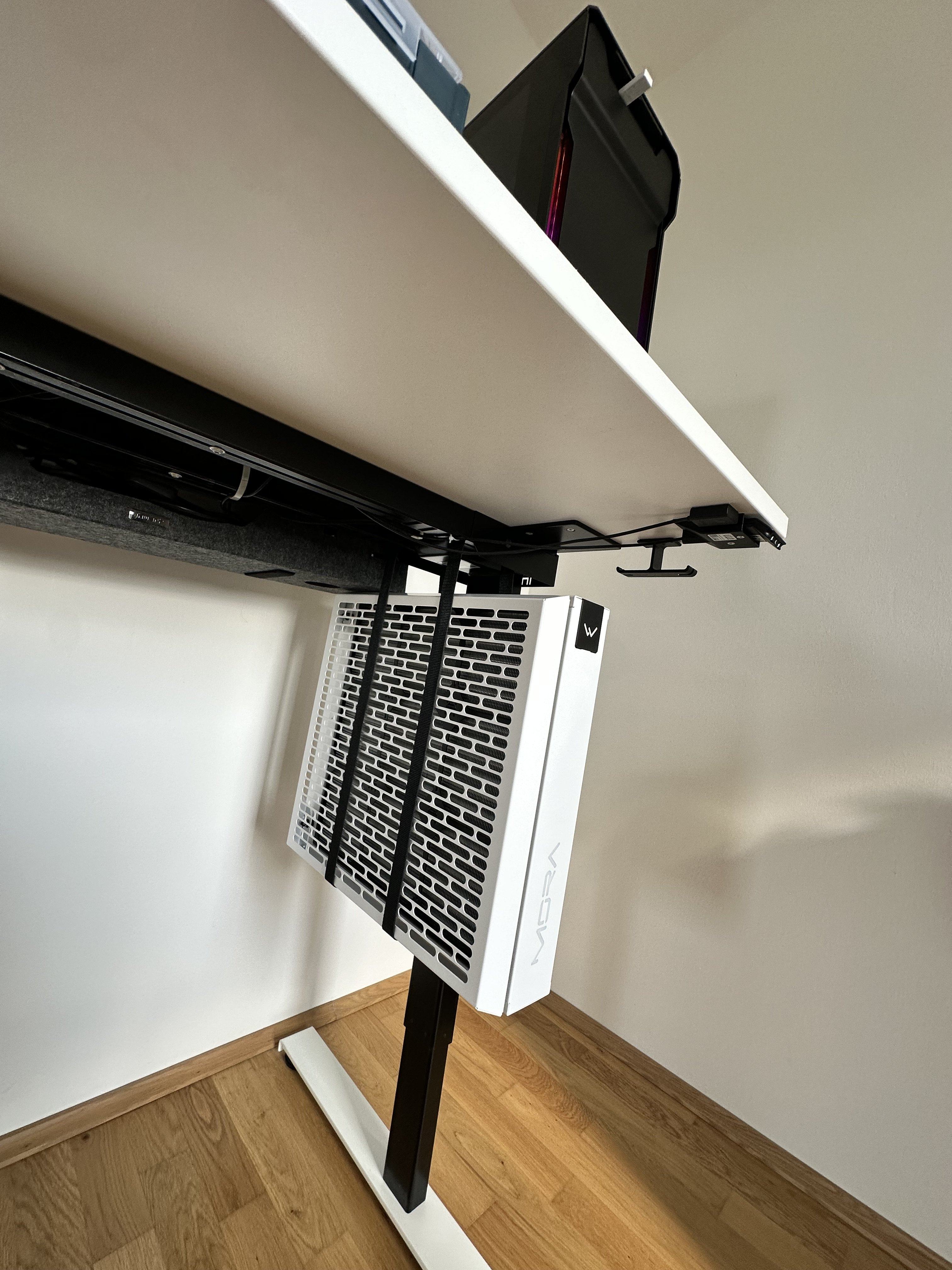

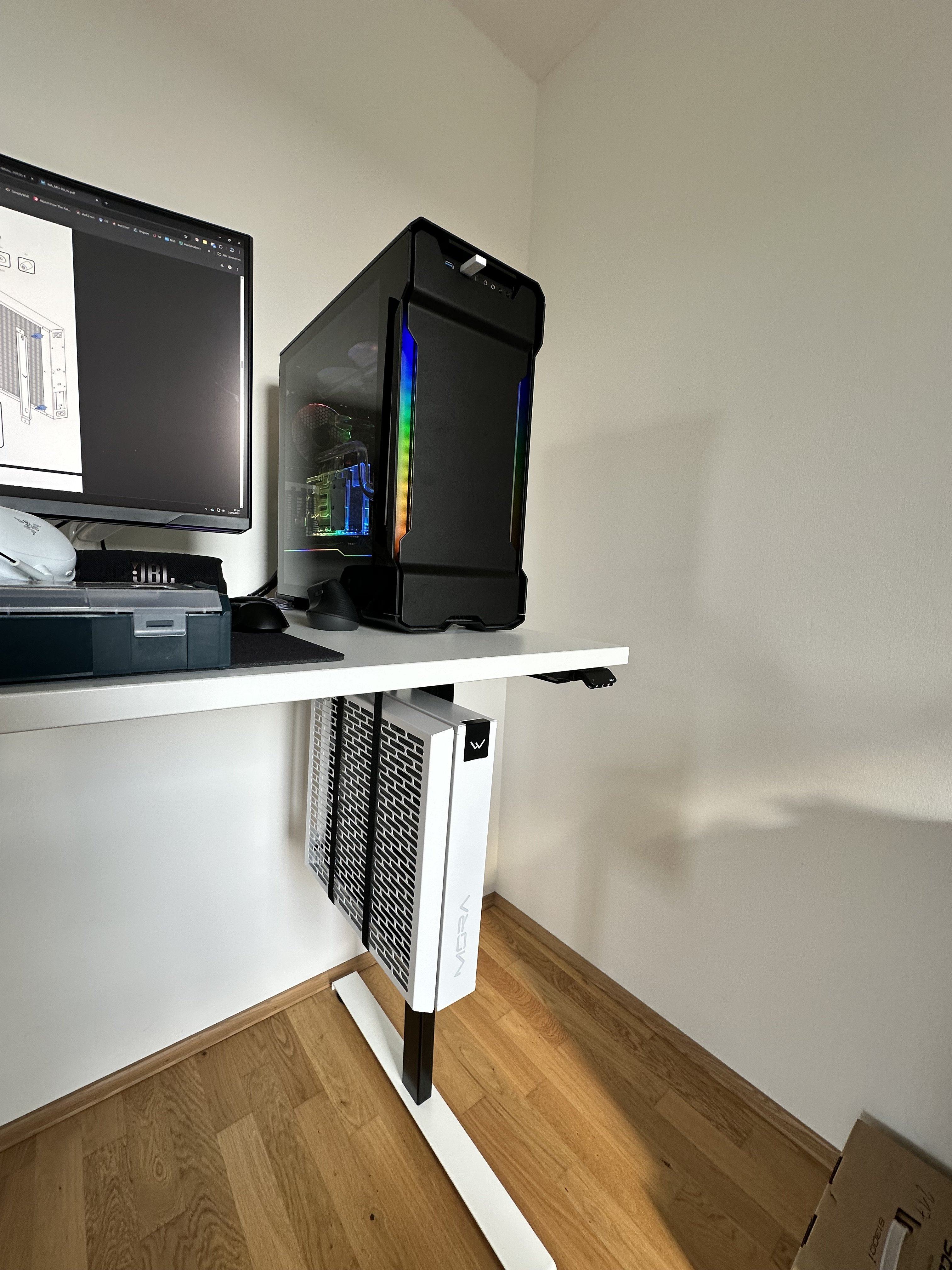

Ich war ja am überlegen wie ich den Mora400 unten am Tisch "elegant" befestigen kann. Es stellt sich heraus, dass der Hersteller meines höhenverstellbaren Tisches Inwerk einen "PC Gurt" anbietet der perfekt an die Querstrebe des Tisches passt (Löcher sind vorgebohrt) Ich könnte somit den Mora unten hängen lassen, natürlich fest eingespannt.
Irgendwelche Einwände?
Update:
Ich habe jetzt den Mora hängend montiert. Wie erwartet pendelt der Radiator ein wenig. Ich denke wenn ich es weiter nach oben an die Tischunterkante hochziehe, kann ich es einspannen. Weiterhin kann ich wie Bereits hier vorgeschlagen die unteren Löcher (für die Füße) zur Befestigung nutzen. Wie findet ihr es?

Update:
ich würde mit einen Band um das Tischbein arbeiten, wenn der MORA dadurch zu schräg hängt, würde ich mir einen Abstandhalter anfertigen(3d-Durck in weiß oder Schwarz)

Noch ne Frage an @Techlogi und @fucata : Denkt ihr das Gehäuseblech an der Stelle wo ich bohren möchte hält die Schott-verschraubten Schnellverschlüsse gut fest? Da wirken ja Kräfte die den Schlauch inkl. Wasser nach unten drücken. Vielleicht mache ich mir zu viele Gedanken, aber ich will auch nicht die strukturelle Integrität des Gehäuses zusehr verringern.
Wenn es sich zu stark durchbiegt, einfach noch eine Platte von innen unterlegen. Willst du wirklich über dem Netzteil entlanggehen wenn darunter auch Platz ist?
Ich würde auch unter dem Netzteil längs.
@fucata @Techlogi Ich kann unter dem Netzteil gehen, das ist kein Problem da die Schläuche hinten eh flexibel sein werden. Problem ist, dass unter dem Netzteil ein großes "Mesh"gitter existiert, Ich hab nicht daran gedacht dort ein bestehendes Loch zu vergrößern um den Schnellverschluss daran zu montieren, da die strukturelle Integrität durch die vielen benachbarten Löcher noch schwächer wird.
Vielleicht mache ich mir zu viele Gedanken darum und es ist nicht so schlimm. Und die Idee mit der Platte ist echt gut.

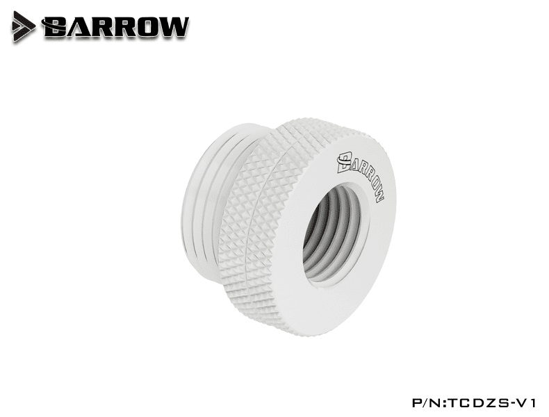

wenn es dir zu instabil ist, es gibt Passscheiben das müssten 20mm ID sein , ich habe meistens die 0,5mm dicken genommen. zur Not kannst du eine Scheibe Innen und Aussen ran machen, dadurch verteilt sich die Last besser. Orginal M20 Unterlegscheiben sind meistens mehr als 2mm Dick.

Das WasserAnschlussTerminal sollte man immer unterhalb des NTs platzieren. Damit eventuell doch mal austretendes Wasser(z.B. klemmendes Rückschlagventil im Schnelltrenner), nicht durch das 230V NT laufen kann.
Ein größeres Loch ins Gehäuseblech, bohrst du am besten mit eine Schählbohrer/Stufenbohrer. Oder du vergrößerst ein kleineres Loch im Blech, indem du es mit einem KorundSchleifstift auf passenden Durchmesser erweiterst(GehäuseGitter aufschleifen). Große Unterlegscheiben mußt du eh verwenden, um die AnschlussTerminals vernünftig in der dünnen Blechwand zu fixieren, selbst wenn das Gehäuseblech an der Stelle massiv und nicht vergittert ist.
